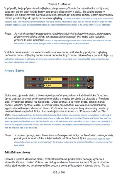

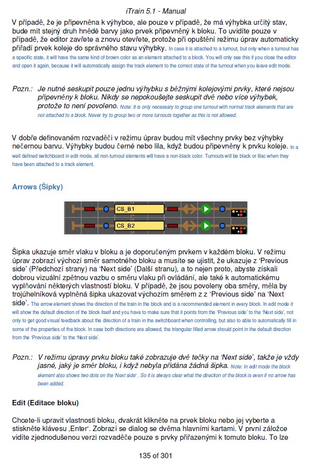

S pomocí jazykových znalostí pana Googla jsem vytvořil český překlad manuálu k iTrain 5.1.2. se zachováním anglického originálu. Pokud budete mít někdo zájem, rád zašlu třeba přes úschovnu. Po nakopírování do složky iTrainu se zobrazí i v programu (Help-Manual). Přikládám ukázku.
Jirka
