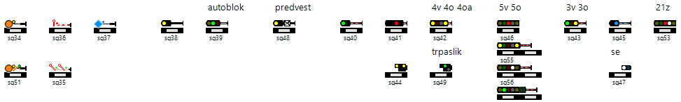

Sada českých návěstidel ve formátu DynTheme SVG pro aktuální verze RocRailu.
Verze sady je 9. Poslední změnou bylo zlepšení vzhledu mechanických návěstidel a doplnění možnosti návěsti pro 100 km/h.
Sada akceptuje všechny automatické možnosti programu pro návěstidla.
Automaticky (nic se nenastavuje ručně) jsou podporovány návěsti stůj, volno, výstraha a jízda sníženou rychlostí do odbočky.
Ostatní české návěstní znaky si uživatel nastavuje podle potřeby nejčastěji akcemi s podmínkami nebo ve vlakových cestách.
CZ Signals - DynTheme.zip
Sada českých návěstidel - Verze 9
(148.5 KiB) 16 krát
Ukázka vzhledu
