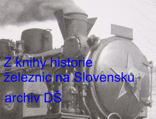

Objevila se nádherná fotka 365.434 v knize Historie železnic na Slovensku v fotografiích a pohlednicích. Fotka je velice zajímavá, páč je na ní stroj který měl dosazené typická vypouklá dýmniční vrata s hvězdou jak kráva a jinak všechny DRB celky /ohřívák, pumpa, kompresor, pojišťáky/ zůstaly zachovány. Na boku je překrásný buduvatelský nápis buduj vlast posílíš mír a logo pětiletky.
Takže stačí odrbat vrata, osadit ČSD typ přeznačit, doplnit agitku a hvězdu- hotovo. Až bude hotovo pochlubím se.

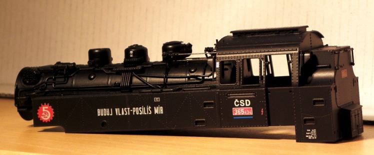

Příspěvekod vorisekml » čtv 03 lis, 2011 3:49 pm
Venku už je krásně odporně mlhavo, smrad z uhelných oprámů mě nutí zavřít se doma. I deprese může být pozitvní. Postupně dokončuji 365.434. Vařím podle jediné fotky co je v knize Historie Slovenských železnic ve foto. a pohlednicích. Popis je formou zakázkového obtisku, normálně k sehnání není /prý autorská práva/. Nápis ČSD se zdá nepoměrně velký, kdo je hrdým majitelem knihy, se přesvědčí že je to OK. Na fotce je nápis ČSD opravdu dost výrazný. Ještě na ní bude hodně práce, snad jí do Vánoc /2011/ dodělám. Basis model je 64 405 DRG /Roco 62205/. Bohužel model ze setu 365.438 /Roco 41431/ je na tuto přestavbu nevhodný, protože má hladké svařované vodní vany.

Příspěvekod miroslav lengyel » čtv 03 lis, 2011 4:04 pm
No kolego,Ty jseš tedy ďábel,krásná práce.

Příspěvekod vojtas » čtv 03 lis, 2011 4:51 pm
paráda,mě se to líbí,ale snad žádná loko u nás něměla předhřívač...

Příspěvekod vorisekml » čtv 03 lis, 2011 4:57 pm
Ale měla, sežeň si tu fotku.....

Re: Pára 365.418 ČSD
Příspěvekod miroslav lengyel » čtv 03 lis, 2011 6:13 pm
Nejsem žádný historik,ale logicky vzato,jestli ty mašiny začaly sloužit hned po válce,tak lusknutím prstu ty předehřívače nezmizely,ale odstraňovaly se postupně. :D
Příspěvky: 3591
Příspěvekod vorisekml » čtv 03 lis, 2011 6:45 pm
Ano, logicky. Taky dlouho trvalo než ČSD převzalo lok. z Sovětské kořisti. To už je na delší šátrání v archivu, jak která lok. jezdila s provizorním 5pětkovým označení a v kterém roce došlo k převzetí do stavu ČSD. Zde by mě mohl zastoupit znalejší badatel. A proč by ČSD investovalo opravu do lok. o které na 100% nevědely zda zůstane nebo zda půjde k Sovětům. Mě ovšem zaráží zě je to fotka evidentně z 50.l, určitě po r.50, páč má symbol první pětiletky, ta byla vyhlášena po dvouletce /r.48-50/. Takže byla vyměněna jen dýmniční dvéře, ale ost. DRG celky se zachovaly až do pozdních 50.l. To mě na té lok. zarazilo a přimělo k realizaci modelu. Jinak model bez ohříváku, čerpadla nap. vody a s dvouválcovým ČSD kompr. /+ další úpravy/ už mám 3 roky hotovou, ale tahle je zajímavější....
