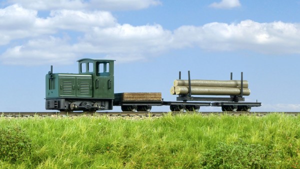

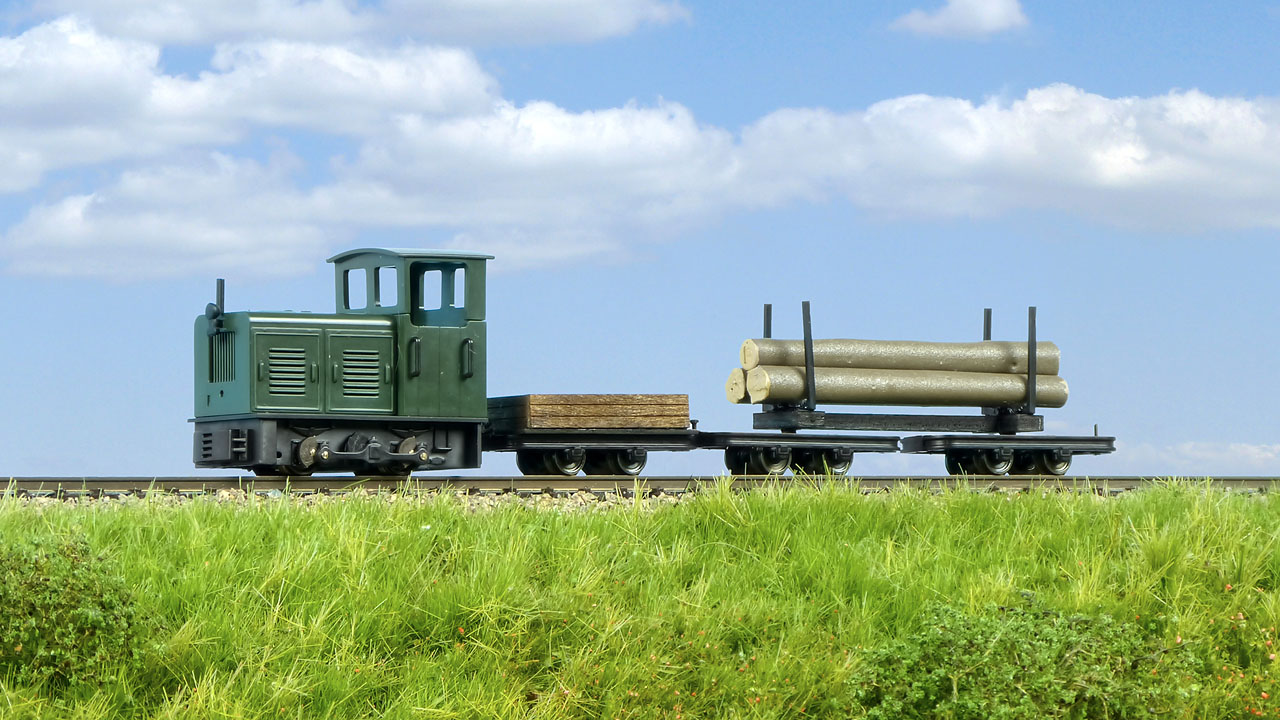

Zdarec. Na http://www.trainmania.info/clanky.html#feldbahn_busch je recenze modelu polní drážky H0f od firmy Busch.

Jaký to má rozchod? Jezdilo by to na standardním kolejivu pro velikost Z? Ty ceny jsou fakt dost šílené...

Je to klasika Z, tedy 6,5 mm. Na obyčejných zetkových kolejích to jede, kolejnice jsou prakticky stejně vysoké.

A je adheze dostatečná i bez těch magnetických pásků mezi kolejemi?

Mašina jede, ale není to žádná sláva. Jak je lehká, tak ztrácí kontakt. A s tažnou silou to bez magnetické síly taky není kdovíjaké. Bez pásku těžko použitelné, moc si člověk nezajezdí. Ale vozidla sedí dobře. Pokud by se pod zetkové koleje dalo něco magnetického (magnet je v mašině), lze na nich jezdit. Jen nevypadají jako úzkorozchodné, pražce jsou moc nahusto.

Možná by bylo užitečné tu zopakovat informace, které se na téma těchto mašinek probíraly zde na fóru v uplynulé době. Tedy že se to dá dobře digitalizovat například dekodéry Doehler&Haas DH06A (ale už existují asi i jiné s odpovídajícím výstupním napětím), takže potom to dovede jezdit na normální digitální napětí 16V a má to o poznání lepší jízdní vlastnosti (menší vliv přechodových odporů, možnost plynulé regulace rychlosti jízdy). Ale pro naše modeláře je ještě víc důležité, že z nabídky Busche pro tento rozchod je zvlášť zajímavá lokomotiva Deutz, protože v počtu několika desítek kusů jezdila i na našich drážkách. Také se probírala možnost použít běžné kolejivo pro rozchod 6,5 mm a vlastními silami jej doplnit páskem železa, což vyjde o poznání levněji, než originální kolejivo Busch.
