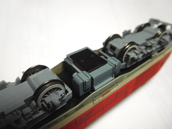

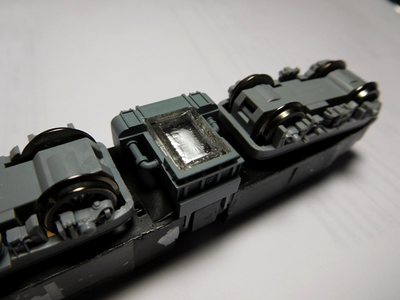

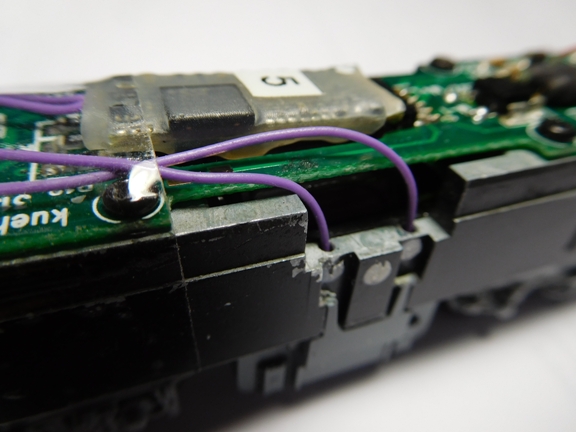

Nevíte kam se dává při ozvučení Bastarda reproduktor a jaký je nejvhodnější ? Budu moc rád , ale za každou radu. Pokud by měl někdo foto tak by se hodilo.

Podla mna je jedine mozne riesenie trafo pod pojazdom vid. prilohy . Repro: priesvitna ozvucnica -Brawa, ciera- Zimo a nakoniec vodice k repru.

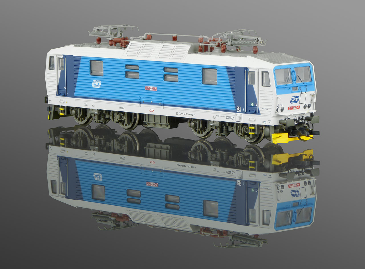

Zdravím, dostal se mi do ruky Bastard od Kuehna, recenze jest zde: http://www.trainmania.info/clanky.html#bastard

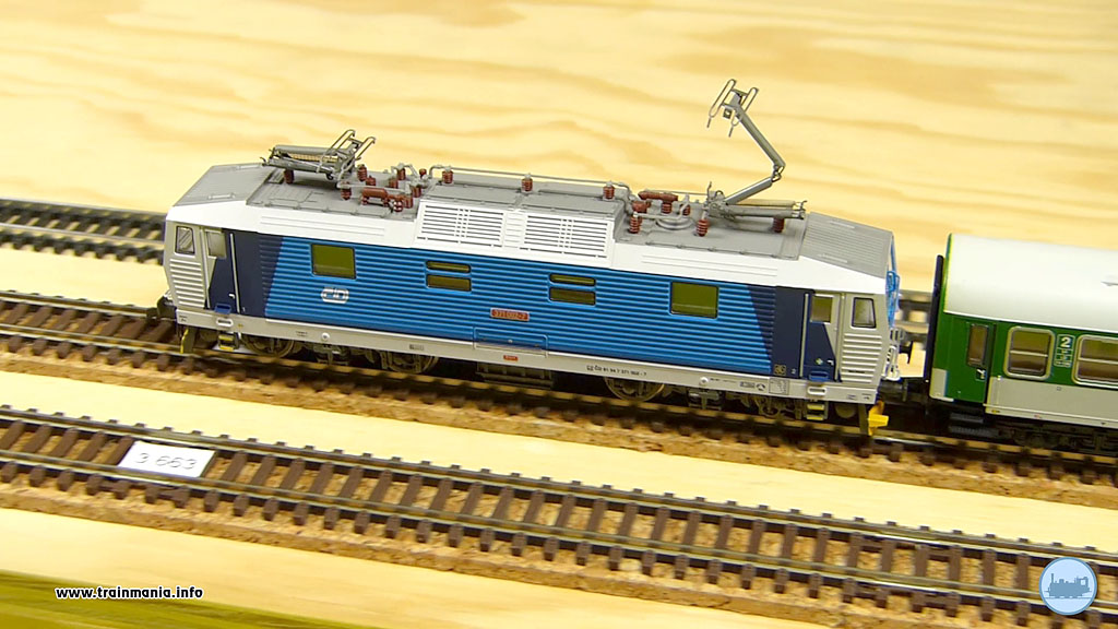

K recenzi a galerii jsem dnes přidal ještě video ze zkušební jízdy Bastarda: http://www.trainmania.info/video.html#bastard_kuehn

Aky zvukovy dekoder Zimo pouzivate na ozvucenie bastarda 372? Este prva generacia s NEM651?

MX649N myslim ze ina moznost ani nieje, snad MX649, ale naco si komplikovat zivot. A piny konektora na dekodery som malinko skratil
