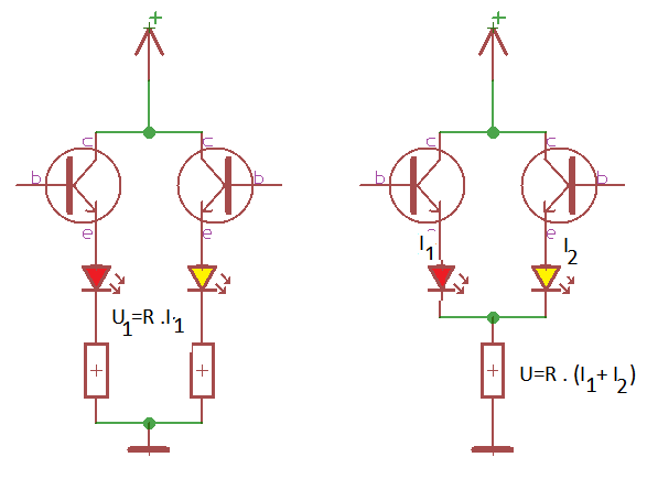

Příspěvekod BohousP » sob 07 led, 2017 7:23 am
Pokud je to standardní chování, je to chyba návrhu. Viz obrázek:
Na obrázku vlevo sepnutí červené diody neovlivní svit bílé. Pokud návrhář chtěl ušetřit jeden odpor a použil zapojení vpravo, pokud svítí jedna z diod, je na odporu jistý úbytek napětí. Pokud se sepne druhá, úbytek stoupne a na diodách bude menší napětí. Pokud takto prasácky spojí někdo bílou a červenou diodu, může se stát, že ta bílá zhasne úplně (bílá potřebuje cca 3 - 3,2V, zatímco červené stačí kolem 1,8V. Netvrdím, že je to přesně takto zapojené, možností, jak to pokazit, je více. Ale princip bude podobný.
Ta chyba není určitě v dekodéru, ale na destičce v lokomotivě.
Dvě (nebo čtyři) LED nemohou pro dekodér představovat takovou zátěž, že by to nestíhal. Dnešní miniaturní smd LED svítí při proudech 1 mA i méně. Motorek cucá několiksetkrát víc ...

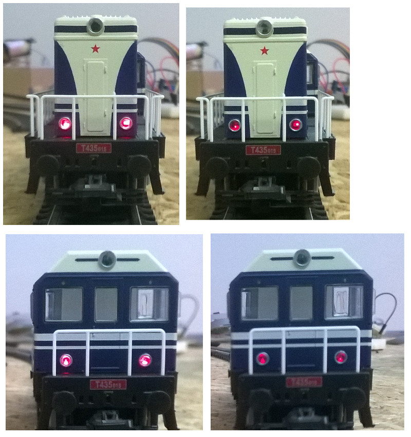

Příspěvekod sidlo » sob 07 led, 2017 4:29 pm
Foceno mobilem. Světla přední i zadní přepínaná dle směru jízdy, Vlevo F1 samotné. Vpravo F1 + F0.
