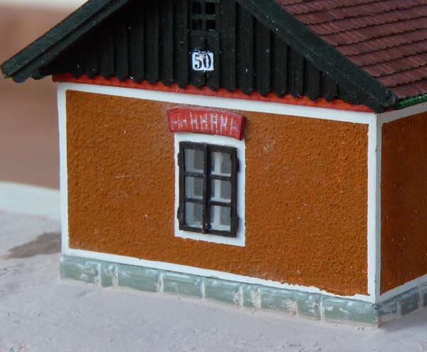

Mimochodem jsem navštívil Lednici a prohlídl jsem si trochu VB. Problém nebuda ani tak ta fasáda (na to už nějaké nápady máme) jako některé vstupní dveře...
To znám, také jsem teď věnuji tomu že plním to co ženě na očích vidím ...

Lubomír píše: Problém nebuda ani tak ta fasáda (na to už nějaké nápady máme) jako některé vstupní dveře...
http://ostramo.parostroj.net/moduly/las ... r_okna.htm :)

Takováto hranatá okna a jednoduše zdobné lemy okenních otvorů (většinou u těch lokálkových typizovaných staveb) problém není s uděláním i ruční metodou.
Ovšem uznávám, že výsledky řezání laserem jsou výrazně přesnější. Důvod je ovšem prostý, proč to dělám ručně: nechci zas tvrdnout za autocadem.
U Lednice je problém ten, že lemování dveří je složitější a plastičtější a zakončené obloukem. Někdy i řezaní laserem je nemohoucí... Ale však my jednou zvládnem i složitě zdobné fasády...

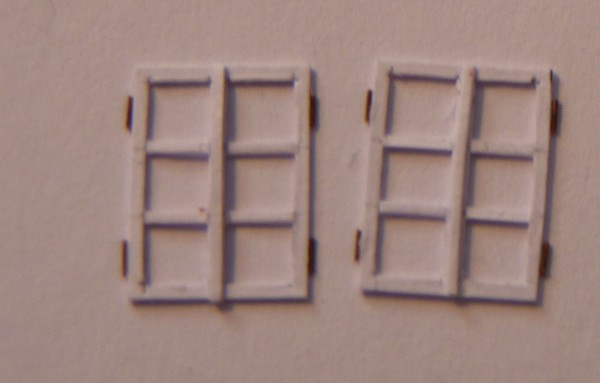

Ty panty na okeních rámech jsou úžasný :!:

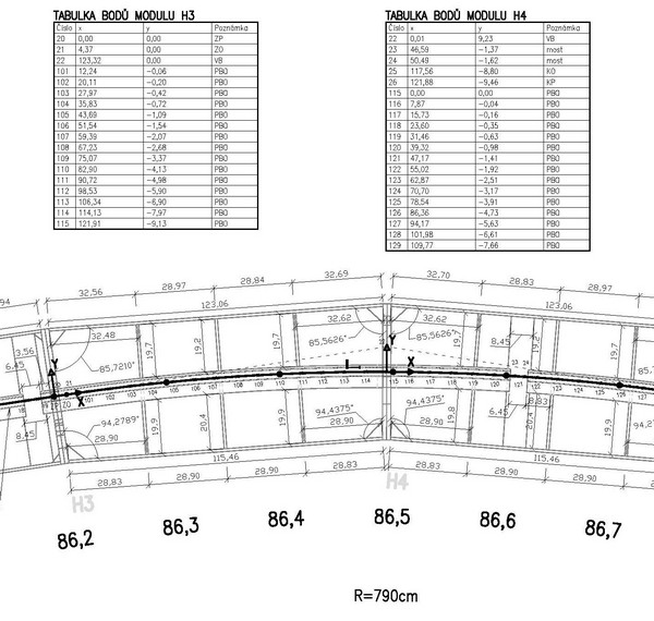

Přátelé, všechny vámi popisované metody jsou dobré, ale ja byste vytyčili oblouk o poloměru 10 m? Zde už dle mého názoru nezbude nic jiného, než to vytyčit tak, jako na skutečných stavbách, tedy pomocí souřadnic. Takto bych chtěl řešit dva moduly u Hevlína, kde mám poloměr 790 cm. Počátek souřadnicového systému uvažuji v ose koleje na počátku modulu a vytyčuji zvdálenosti na osách x a y. Zatím je to jen teoretický nápad, ale doufám, že se to povede i prakticky... :D

Já bych se s tím nepáral, vynesl bych to na dvůr, natáhl provaz s tužkou a nakreslil oblouk :D

Lubomíre, oči nejsou počítač. Z pohledové vzdálenosti nikdo nepozná o jaký poloměr přesně jde. Chápu že to chceš mít přesně podle výkresu, ale drobné niance schová měřítko pohledu ;)
