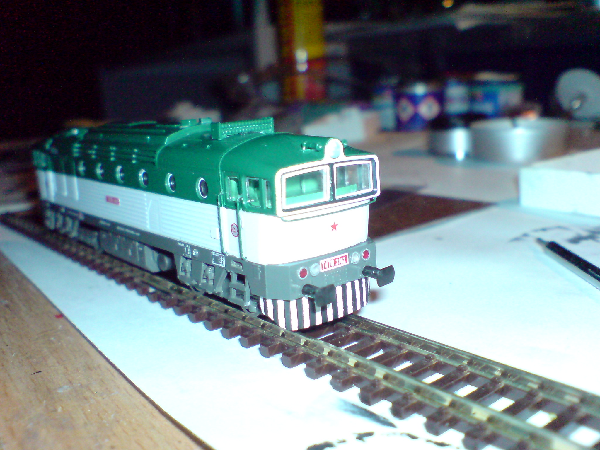

tak som sa konečne dostal k tomu dorobiť svoj nárazník. je to odliatok ktorý má zarobenú dieru pre spriahlo. je to prvý odliatok z nepodarenej formy, len tak pokusne štetcom natreté. Som ale spokojný :) odlievané sú aj nádrže tiež som vybrúsil a preleštil svetlovody, také malé valčeky ktoré mali dosť nerovný povrch z predu a bolo to viditelné volným okom čo mi vadilo.
