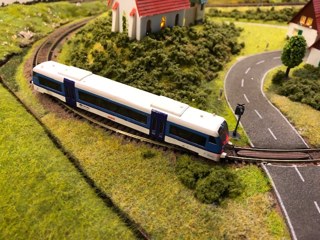

Záleží na tom jaká budeš provozovat vozidla a jaké máš nároky na to jak to bude vypadat,. Na kolejišti mám na lokálce i rádius 187 mm a všechna vozidla která mám to projedou, ovšem jak vidíš v příloze, nevypadá to zrovna přirozeně, Malé motoráky tam vypadají dobře.
Nejsem ale milovníkem parních lokomotiv. Na hlavni trati oblouky R1 (192 mm) mám, všechny jsou schované v tunelech. Pětinápravová parní lokomotiva by to ale neprojela.

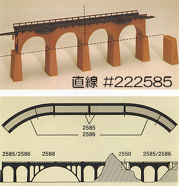

Děkuji všem za odpovědi.Jde o to že tam chci mít kamenný viadukt a tento FALLER 222586 má bohužel 193mm. Není to na krajích otočka o 180 stupňů, cca jen asi 50-60.

Když vidím v katalogu Faller, že po mostě Fa 222586 jede čtyřosová motorová lokomotiva se čtyřosovými moderními osobními vozy, tak průjezd po mostě v oblouku R193 mm je dle výrobce v pořádku. :lol: :wink:

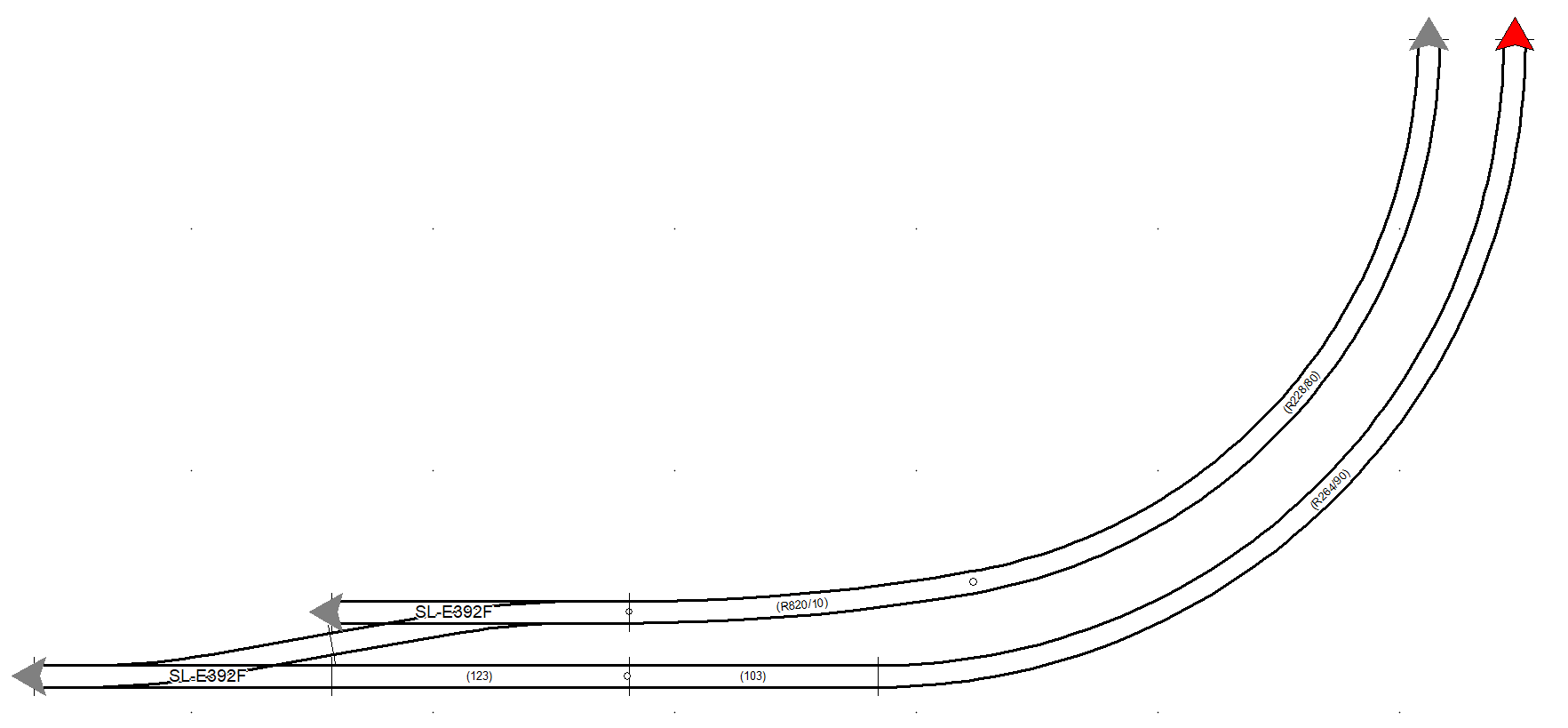

Řešil jste někdo problém s dvojkolejnou tratí? Podle normy NEM 112 je osová vzdálenost kolejí na širé trati min. 25 mm. Ve stanici 28 mm. To není problém. Já počítám obvykle vzdálenost 26,5 mm, protože to odpovídá kolejovému spojení dvou výměn PECO code 55. Jak ale navázat oblouk o malém poloměru. Pokud bych použil vnitřní kolej 228 mm a vnější 263,5 mm, pak je osová vzdálenost kolejí 35,5 mm, což odpovídá normě pro nejdelší vozy. Jak ale udělat přechod z osové vzdálenosti 26,5 mm na 35,5 mm, aby to nevypadalo moc blbě? Možnost je použití vnitřního oblouku min. 500 mm, kde je norma min. 26 mm, a pak by byla osová vzdálenost všude stejná, ale na to jaksi není místo...
Napadlo mě jedině toto geometrické řešení - viz obrázek.
Řešíte to někdo nějak elegantněji?

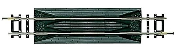

Další dotaz. Mám kolejivo Peco striemline code 80. Půjde do něj napasovat nakolejovač FLEISCHMANN 22210?????? Děkuji

To není nakolejovač, ale kontaktní kolej nebo-li spínací.
