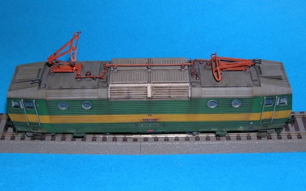

Pro inspiraci zasílám výsledek patiny Sergeje. Provedeno barvami ModelColor od Valleja.
"Tétéčka" Roco set a nemoc je opět na světě.

Co bylo cílem takto provedené patiny? Zkouška postupů s Vallejo? Zvýraznění detailů modelu? Znázornit opotřebení stroje? Co jsi myslel tou inspirací?

Zkouška zvýraznění detailů pomocí vodou ředitelných barev. Vždy jsem pracoval s oleji. Teď jsem zkusil vodovky přímo na model bez lakování. Mohl jsem to napsat hned. :oops:

A jak jsi spokojenej? Je to lepší než oleje?

Pěkně se mi s tím pracovalo. Nechal jsem zaschnout a uchošťourem jsem udělal střechu a zbytek suchým štětcem. Jsem spokojenej. Zkusím ještě brejlovce.

Chtěl jsem vyzkoušet vodovky a účel to splnilo. Je na každém zda-li to zkusí či ne. Olejovky používám Abteilungy a nemůžu si na nic stěžovat. Na vodovkách je fajn, že to rychle schne a dobře se to smývá. Toť vše. Rozhodně nebylo cílem přinést "objev Ameriky" ,ale další možnost. Navíc inspirací byl pro mě kolega kitař Jakub "Kubrt" Vilingr, který s tím přišel na svých stránkách. :)

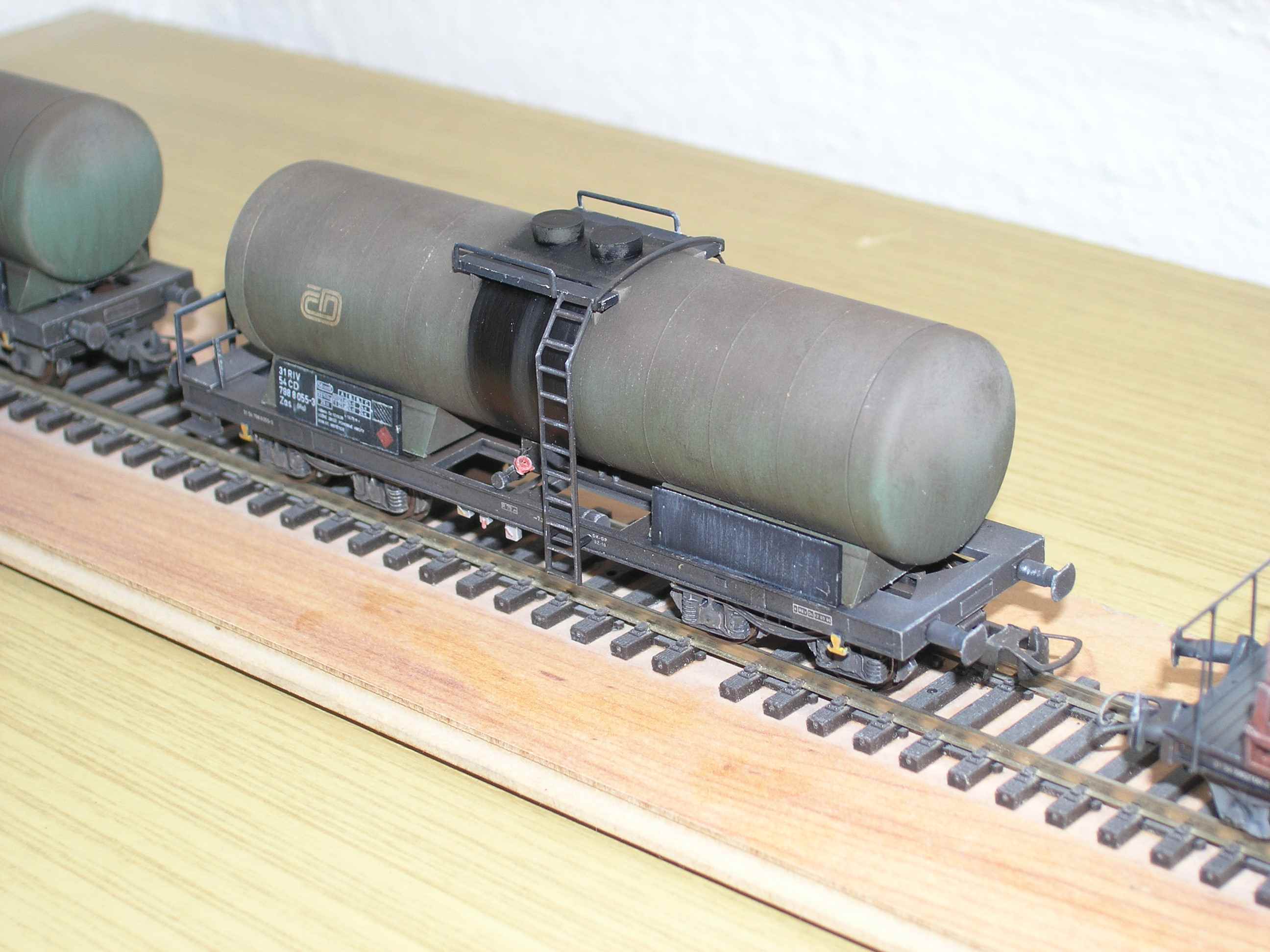

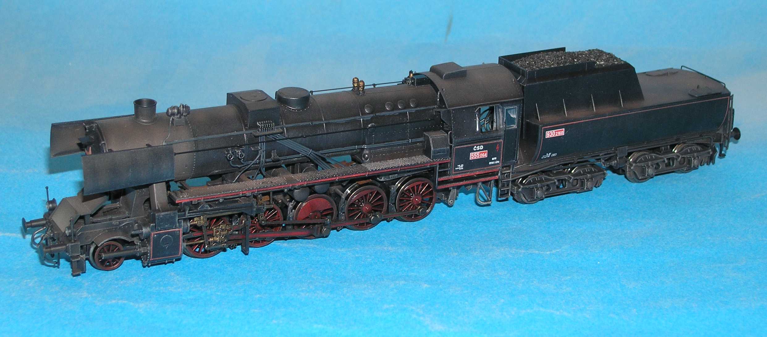

Pokud jsi s výsledkem své sergejpatiny spokojen - OK, mě to ale také nepřijde moc povedený... S olejema nebo syntetikou bys dosáhl lepšího výsledku - ono rychlost někdy bývá na škodu - v tomto případě doba schnutí barev versus finální dojem... Bohužel vždycky platilo a platit bude že výsledek je přímo úměrný vynaloženému úsilí... Aby patina modelů mašinek k něčemu vypadala, není to záležitost na hodinu ale po pravdě na několik dní, včetně technologických přestávek! Urychlit se to dá použitím rychleschnoucích barev (Gunze) který ti pomůžou např při preshadingu dělaným airbrushem, použitím rychleji schnoucího ředidla olej barev (např white spirit od Newtone) a pak také dobrým rozplánováním celé práce - je rozdíl když musíš rychle "šmrdlat" celou mašinu abys stihl vše dodělat než ti to zavadne, nebo postupovat logicky nejdřív od sergejího tlumiče, přes useky střechy, čumáky, větráky a další... Model si prostě rozdělím na pomyslné části které vždy dělám postupně a zvlášt...
A pokud jde o vodovky - sám třeba už od roku 1996 patinuju figurky a menší věci také vodovkama (po mnoha pokusech už jen Vallejo - ne ale Vallejo Air - používám je i k natírání detailů pro jejich super kryvost), základem ale je dávat je na MATNY povrch, jinak ti to bude furt dělat ty hnusný mapy co máš na mašině. Pokud to dáváš na pololesk nebo lesk tak ti to bude furt blbě stékat - ale to si asi poznal sám. Další dost důležitý je dát do vody na ředění barvy trochu detergentu - stačí kapka Jaru - i to má vliv aby se ti tolik netvořily ty "mapy", i když na lesklém a polomat povrchu to pomůže jen trochu. Uchoštourama to nestírám, nechám to působit jako wash a filtr zároveň a barvy nanáším přes sebe postupně tak, jak chci aby výsledný efekt vypadal. Nakonec to ale stejně drajbrašuju olejovkou se syntetikou a přestříknu finál lakem proti otěru, jinak si pracnou patinu vodovkama brzo sám "sundáš"... A po pravdě, za ta léta (od r 84) kdy jsem začal s modelama na "vyšší" urovni, tak nevím o lepší kombinaci než airbrush preshadingu (ztmavení koutů, zesvětlení ploch), patina oleji (wash, filtry), drybrush (olej/syntetika), vodové barvy (jemné detaily, jemný filtr, odřeniny, stečeniny), pigmenty (prach, kouřové stopy). Práce na takovém modelu pak trvá 38 a více hodin...

Kritiku beru. Myslím si , že třeba, ale preshading můžu fouknout na velký plochy,jak třeba paneláže na letadlech nebo zkrátka větších plochách. Možná že třeba na střeše toho segeje v TT by to určitě šlo s i s mojí šikovností. Ale třeba skříň nebo podvozky mi příjde na flintu zbytečný v tomto měřítku. Jinak zas taková rychlovka to taky nebyla. Dělal jsem to asi 14 hodin. Jen wash. Není na tom ani lak a nedával jsem jej ani pod to,páč jsem nevěděl jestli to nezhnojím. Zkusil jsem to,jak to bylo jen na odmaštěnej povrch. Konec konců umýt to můžu vždycky. To ještě jde. :-D Díky za objektivní kritiku a rozhodně si nemyslím nic zlýho. :-) Každá rada nás může posunout o kousek dál.
Preshading je u mně: Nanesení nebo nastříkání tmavší barvy třeba do do rytí paneláže, nebo třeba kde je znázorněn svár atp. Pak přes to stříknu vrchní barvu a místa která jsou nastříkána tmavou barvou v rytí paneláže atd. jsou tmavší a stínovaná.To je u mně preshading. Ale je to postup,který používám u nového modelu -odlitku nebo zbaveného origo nátěru,tzn. na plnič-surfacer udělám preshading a pak stříkám vrchní barvu. Pak lak. Na řadu pak příjde třeba wash atd.A zas lak. Tak to dělám na bojovce.
Zde jsem chtěl jen "zasvinit" již hotový vrchní nátěr lokomotivy vodovými barvami. V podvozcích zvýraznit detaily a zároveň naznačit zaspinění olejem a nečistotami,bez použití pigmentů atp., na střeše a skříni lokomotivy to samé.
