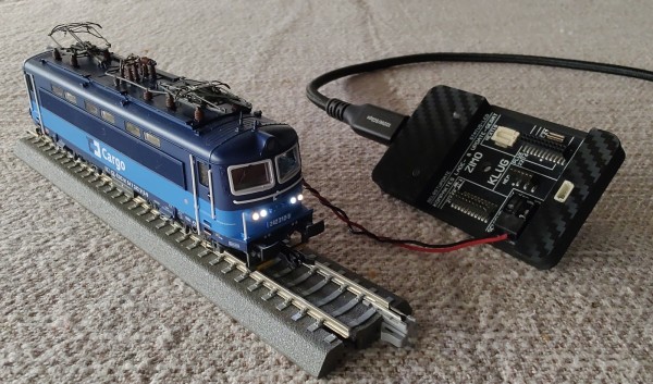

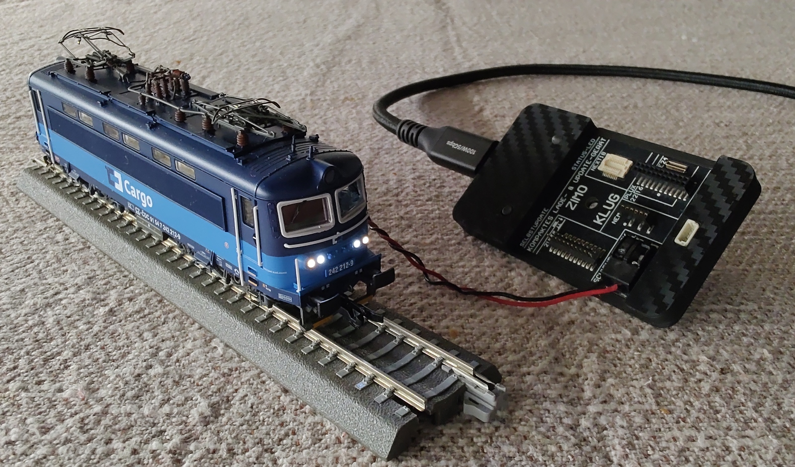

Na fotce důkaz místo slibů - dálková svítí, horná pozička zhasnutá a to vše napájeno KLUGem a řízeno ZCS.

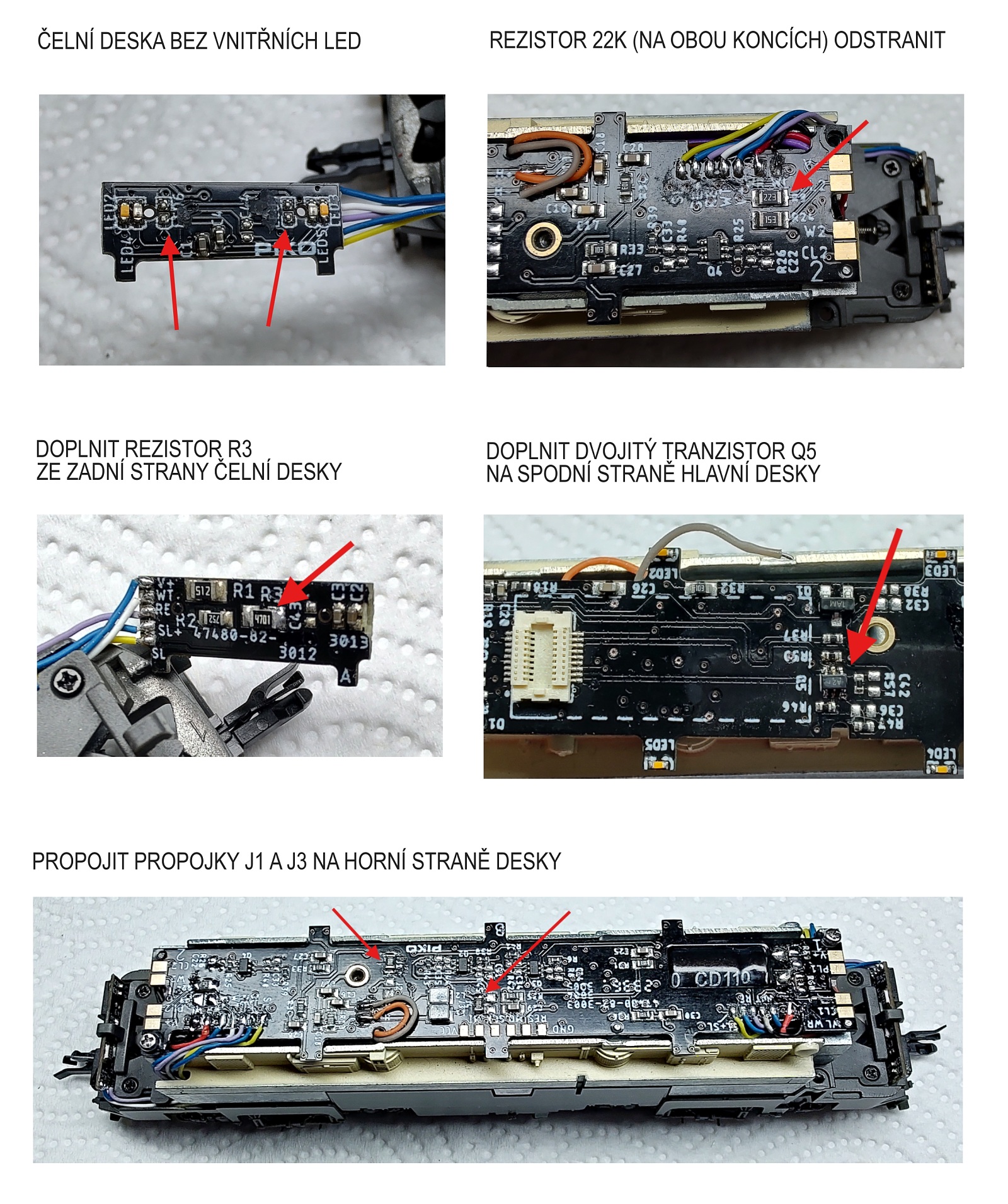

4 studeně bílé LED diody velikosti 0402 (ale i 0603 se vejde), dva rezistory 4K7 či 5K6, dvě nulové propojky, jeden dvojitý tranzistor PNP typu MBT3906DW1, dva rezistory naopak oddělat. A hodně šikovnosti, tranzistor má šestinohé pouzdro s roztečí vývodů 0,625 mm.
Edit: Zde je článek, jak provést úpravu bez zásahu do projektu- horní pozičky se dají zhasínat "křížem" z protějšího čela pomocí doplněných tranzistorů, podobně jako jsem to už provedl u Vectronu a Traxxu. Dálková světla se musí doplnit, ale měla by jít řídit funkcí F6 stejně, jako je to v projektu již nastaveno.

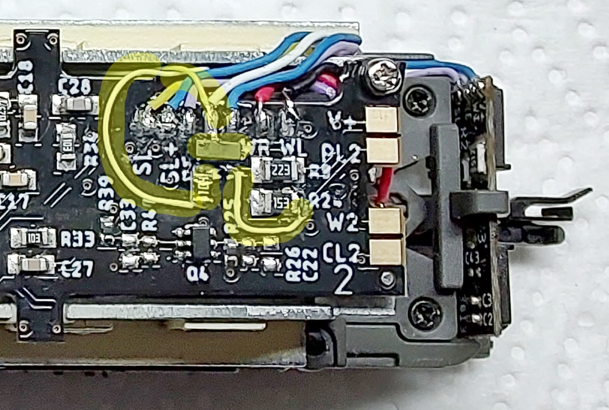

Zhasínání horní pozičky jde řešit dvěma tranzistory po vzoru mých Vectronů (křížem od protilehlých poziček), je to za pět korun a půlhodinu práce, přitom se nemusí sahat do žádného nastavení. Mám to vyzkoušené taky a popis dám k sobě na web, viz fotka níže (doplní se ty zvýrazněné věci).

Úvodní příspěvek jsem doplnil o slíbený odkaz na článek, jak úpravy provést - a to i bez zásahu do SUSI a mapování tlačítek.
Popis najdete zde: https://tt120.zlamal.cz/uprava-osvetlen ... -cd-cargo/
