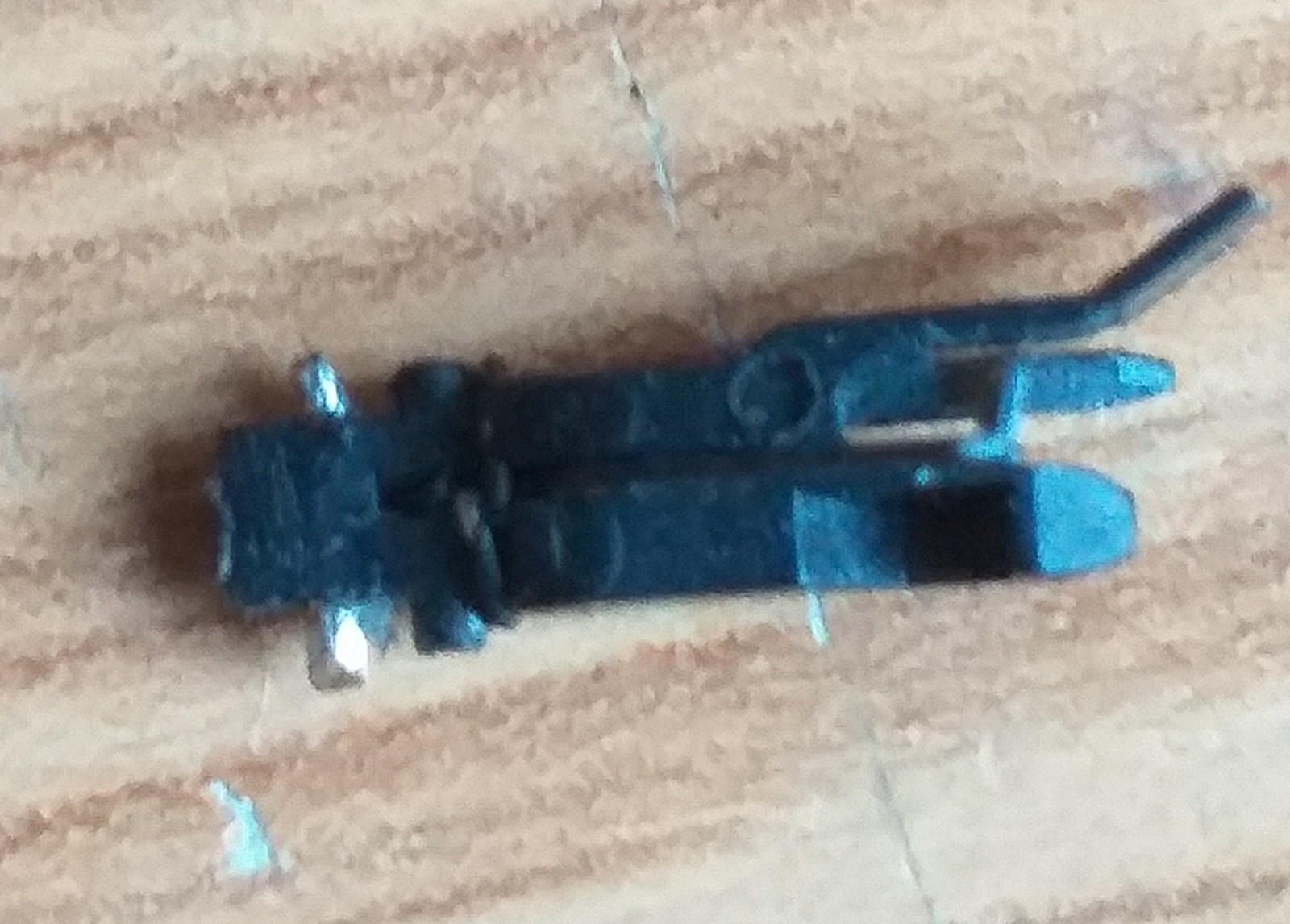

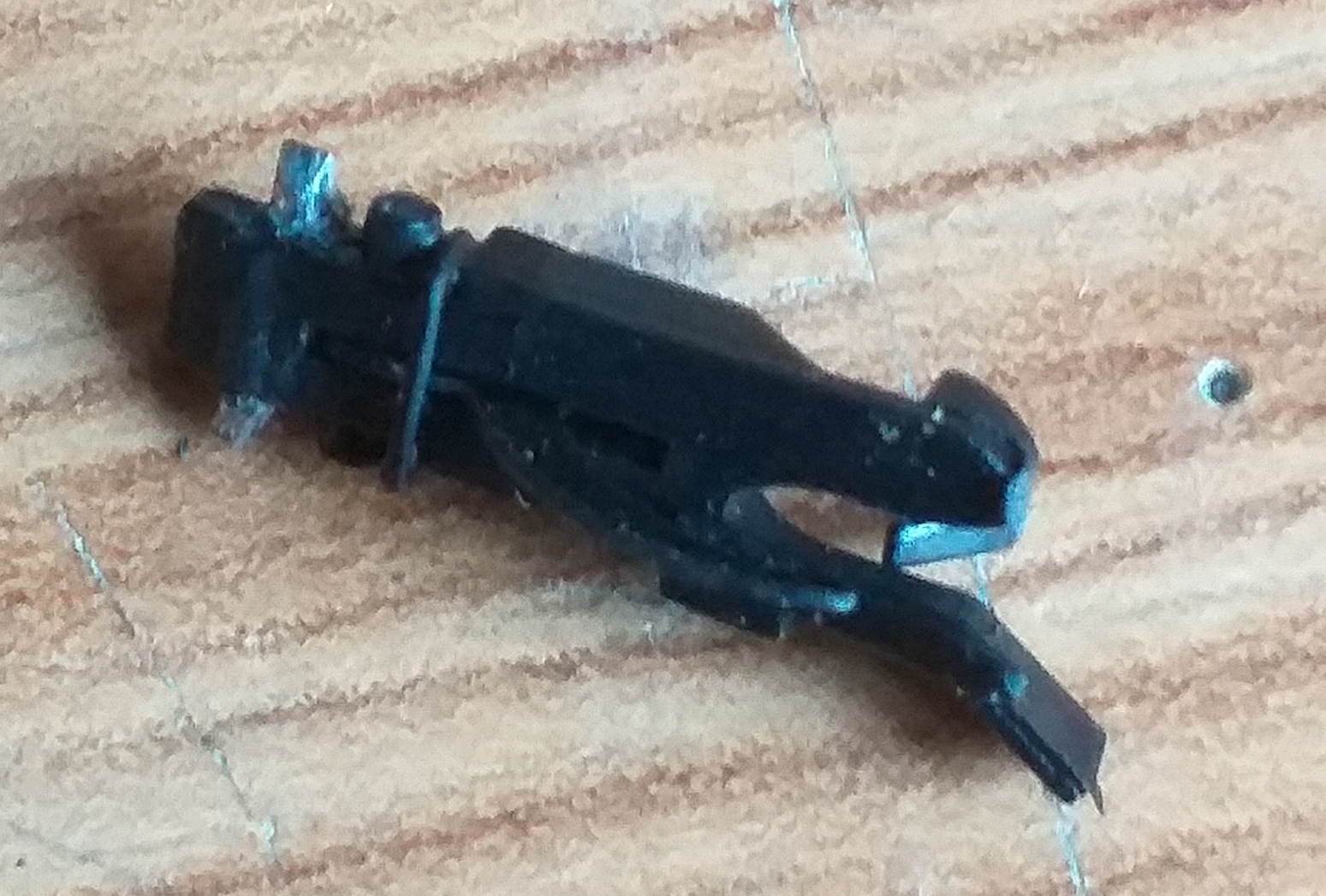

Příspěvekod PepinTt » stř 24 úno, 2021 7:57 pm
Stačí vyvrtat dírku kousek dál a vlepit kousek drátku (vytvořit nový čep ,co nejsilnější, aby držel zacvaklý v držáku ) a z drátku kolem, zafixovaný vteřiňákem ,,doraz".

Příspěvekod Dancer » úte 27 pro, 2022 8:23 pm
PepinTt píše:Stačí vyvrtat dírku kousek dál a vlepit kousek drátku (vytvořit nový čep ,co nejsilnější, aby držel zacvaklý v držáku ) a z drátku kolem, zafixovaný vteřiňákem ,,doraz".
Jaký průměr drátku jste použil?

Příspěvekod Zlámalík » stř 28 pro, 2022 11:21 pm
Norma říká, že kolík má průměr 0,95 mm, viz https://www.morop.eu/downloads/nem/de/nem359_d.pdf
Ale lepší je spřáhlo popíchnout jen mosaznou kulatinou třeba 0,6 mm, aby se nerozpadlo a to zesílení zvnějšku udělat z nasazené mosazné trubičky 0,9 nebo 1,0 mm, vše v kombinacích k dostání u Litomyského.
Nebo jiná verze - hotová upravená spřáhla vyrábí Jirka Sládek v Chocni a mívá je TTmodelář.
