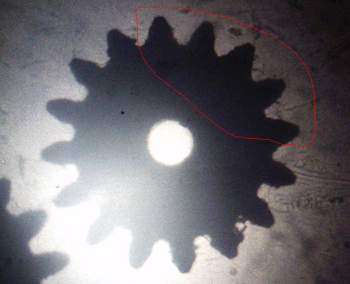

Želva píše:Ahoj, mohl by jste mi prosím někdo poradit, co může způsobovat neustálé cukání Brejlovce i po výměně podvozků? Mám 3112 a 3161, podvozky jsem měnil, vůle v kardanech je dostatečná, ale mašiny cukají stále a to dost. Projevuje se to stejně v analogu i v digitálu, v oblouku i na rovině, s vagóny i bez nich. Nejvíce je to znát při zrychlování nebo při brždění, kdy mašina mění rychlost skokově a absolutně né plynule. Cuká ale taky při nižší až střední konstantní rychlosti, když za ní dám jakýkoliv vagón, tak lítá, jak splašený. Doufal jsem, že to spraví zajetí, ale bohužel se nic nezměnilo. Můžete někdo pomoci? V tomhle stavu se ty mašiny hodí tak maximálně do vitríny, ale určitě né na ježdění, to je tak akorát pro zlost :(
Problém se jmenuje "Made in China" Vstupní ozubené kolo převodovky se nějak nevydařilo .... v červené oblasti je nepoužitelný profil zubů...
originální ozubené kolo

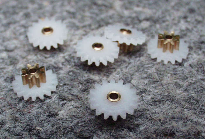

Možné řešení je níže .... jmenuje se kvalitní převod. Nicméně výrobce na odstranění problému jehož identifikaci jsem provedl již pracuje. Pokud je někdo netrpělivý, mohu problém pomoci vyřešit rychle.
Znamená to, že mi môžeš poslať náhradné prevody obratom?
Kiski
TT, DCC
kiski
Příspěvky: 313
Bydliště: Slovensko
Re: Brejlovci Kuehn - jak to s nimi je?
Příspěvekod Luis0 » stř 12 pro, 2012 12:38 pm
Ano, pár kusů jich mám ještě k dispozici, více SZ. :wink:
