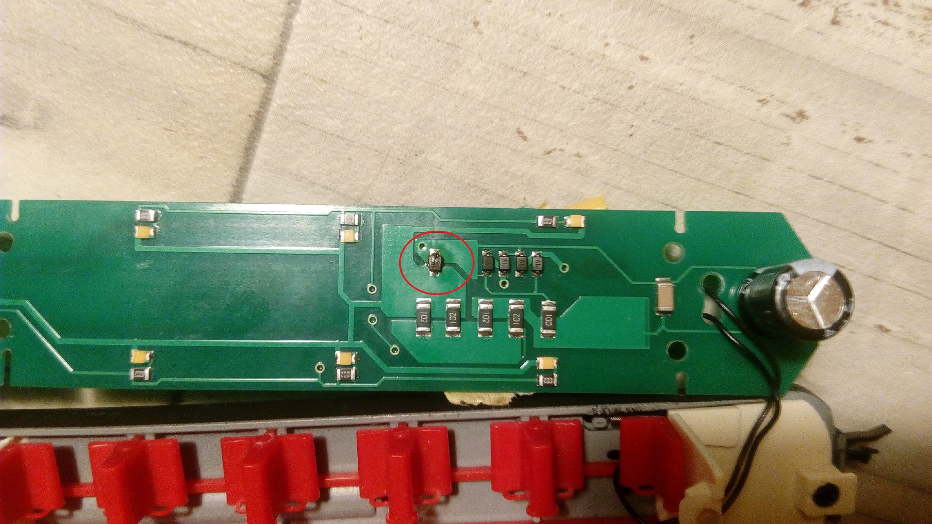

kapmor píše:zdarec panstvo, při hrátkách s úpravou osvětlení dlouhého balmu se mi podařilo odpálit součástku v kroužku na obrázku. Neví někdo co ta černá kostečka je? a co vůbec propojuje? i přes toto propálení osvětlení interiéru funguje. mám pocit, že to vede k tomu kondiku. díky
radula63 píše:Je to zenerova 5,1Voltu v pouzdre SMD SOD 323. Slouzi ke stabilizaci jasu LED. Bez zenerovy diody je nefunkcni stabilizace jasu a tudiz LEDky sviti o dost vice. S nefunkcni Zenerovou diodou zde nehrozi odpaleni ledek, jen sviti o dost vice.
