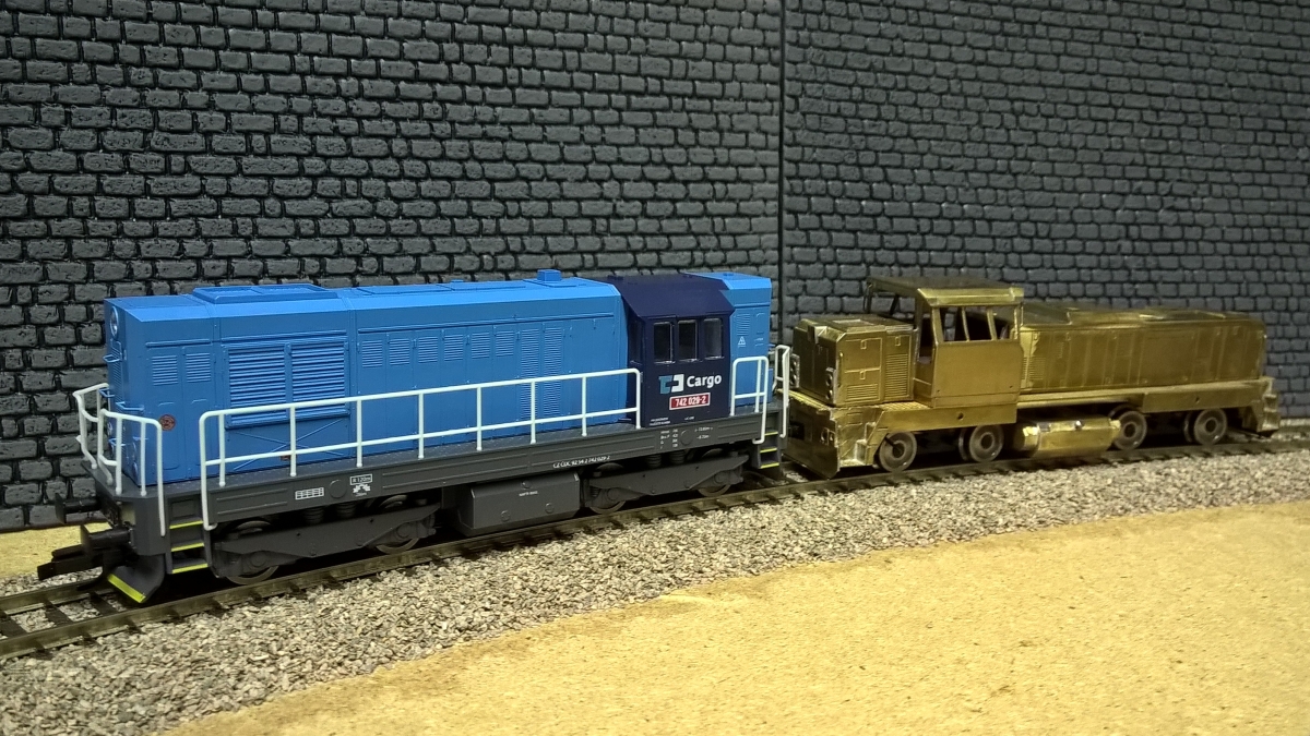

Měl jsem dnes v ruce dva kousky - ČDC a AWT. Na obou byl patrný rušivý nálitek uprostřed střechy - u jednoho odškrabaný nožem (viditelně) a přelakovaný, u druhého nechaný tak. Na tu cenu teda dost bída - to nešlo mít nálitek schovaný pod třeba dolepovací dekl, nebo ty dříve zmíněné žaluzie? Na jednom modelu nefunkční kinematika zarvaná za pluh - jak to tady čtu, není to ojedinělé. A zkuste si změřit výšku ochozu - já to neměřil, ale mělo by to být 13,3 mm od temene kolejnice - opticky se mi zdá výše. Ale budiž, není to taková tragédie. Ovšem jako i dříve - škoda zbytečných chyb, jejichž odstranění by nic nestálo.
742 ČDC MTB s mojí rozpracovanou 742,701
