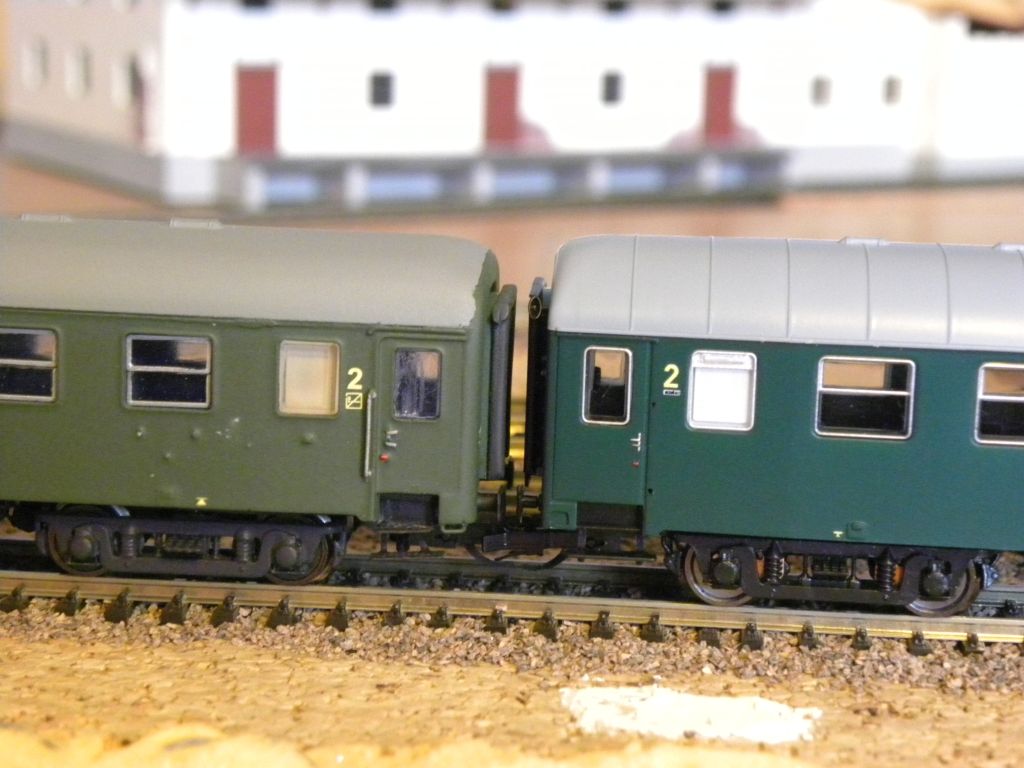

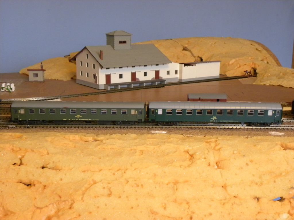

Petr Barchánek píše:bych si tipnul, že překlep - chtěl napsat, že si koupil 1 x Ba a ne 1x xBa. IGRA teď nabízí sortiment Ba, Bai, Bac a BRa. Žádné xBa.
Dotaz do placu - jak moc se tvarově liší starší resinová kastle Ba/Bai Elektroservis a současná IGRA? Nebude to v soupravě jako pěst na oko.
Porovnání modelu od Igry a z dvořáčkovy resinové stavebnice. Pospolu jim to příliš nesluší.

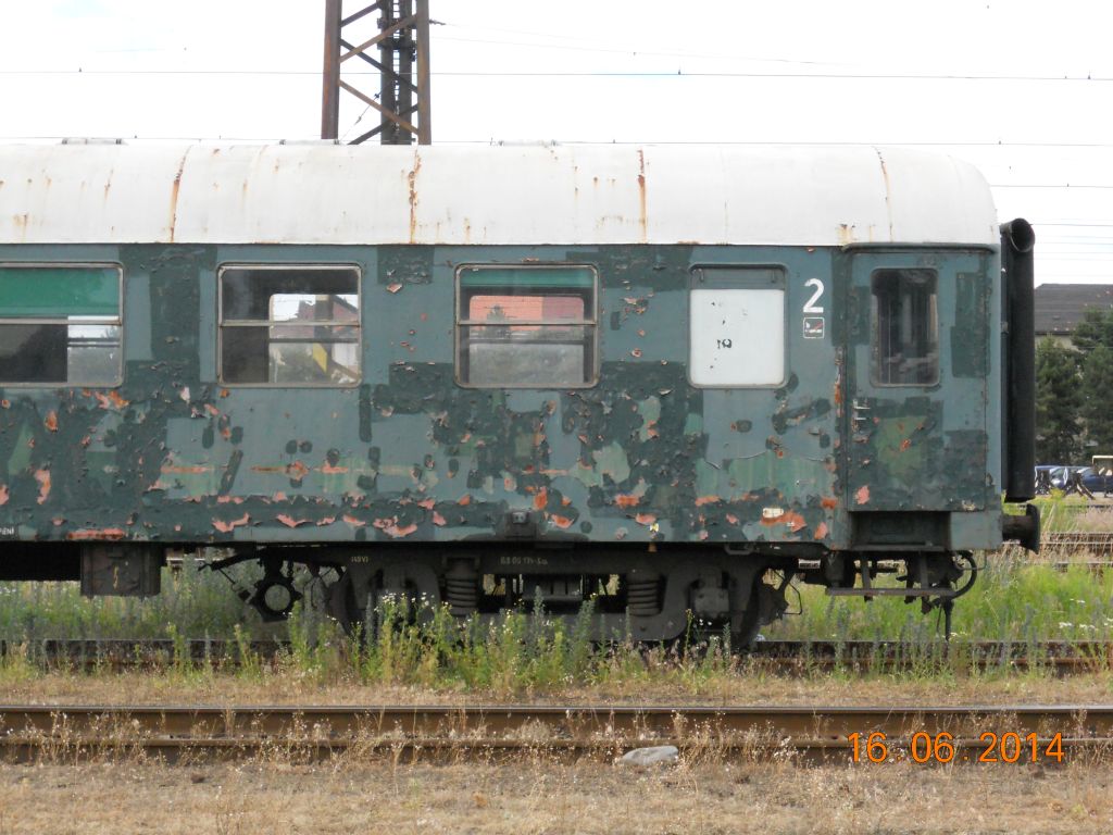

Ohledně dynam u vozů Bai jsem vznesl dotaz na člověka z nejpovolanějších, pana Mahela, ale ani od něj není odpověď jednoznačná. Cituji: "Čerpal jsem z předpisu ČSD se seznamem náhradních dílů pro vozy Bai, ale ani v něm nejsou informace jednoznačné. Závěs dynama na čele rámu podvozku je uváděn pro vozy do č. 4-4807, navíc s poznámkou, že dynama jsou na obou podvozcích, což do jisté míry koresponduje i s údaji o provedení rámu podvozku (jiné od č. 4-4808), na druhou stranu se vedle píše, že náhon dynama kardanem byl od č. 4-4408. Takže pravdou může být obojí...
Náhon dynama kardanem se asi u starších vozů také mohl objevit. Zřejmě to však bylo nejspíše jen výměnou podvozků, např. při výzisku z vozů zrušených po násilném poškození. Jeko rekonstrukci to nevidím moc reálné ze dvou důvodů - jednak vozů s řemenovým náhonem bylo až do devadesátých let v provozu víc (a původní Ds, dnes Da-k stále ještě fungují), jednak by to znamenalo zásah do konstrukce podvozku (svařování na jeho rámu). Bohužel provozních fotografií konkrétních vozů, u nichž by byla známa jejich čísla, je tak málo, že se na tom nedá moc stavět."
Pakliže otázku dynam nedokáže jednoznačně zodpovědět ani p. Mahel, domnívám se zůstane nazodpovězena navždy.

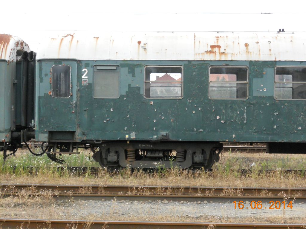

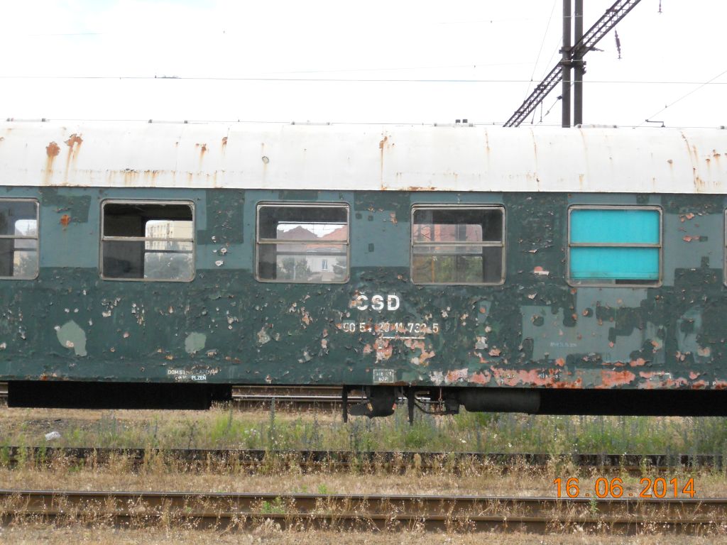

Ohledně vozu 50 54 20-11 732, prezentovaného zde na fotce ze Zdic, našel jsem ve svém archivu fotky vlastní, pořízené v roce 2014 v Pardubicích, kde stál spolu s několika dalšími vozy Bp a By ve značně zuboženém stavu. Dynamo sice nemá žádné, skončilo patrně v nedaleké výkupně výkupně kovů, ale závěs jednoznačně ano. A jen jeden, na straně ruční brzdy. Ovšem vedle stojící vůz 50 54 20-11 733 má závěsy na obou podvozcích.

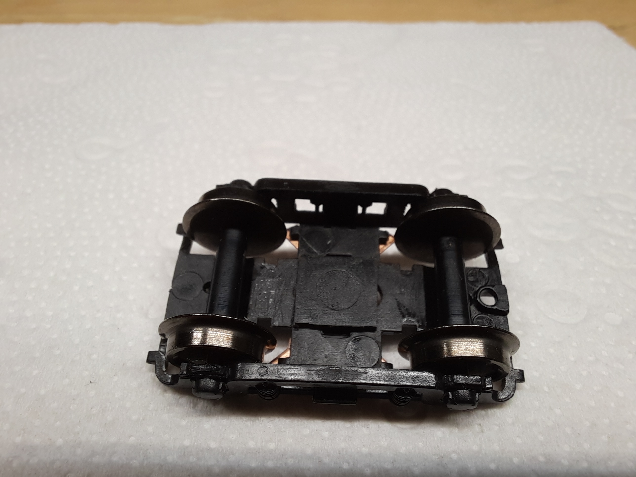

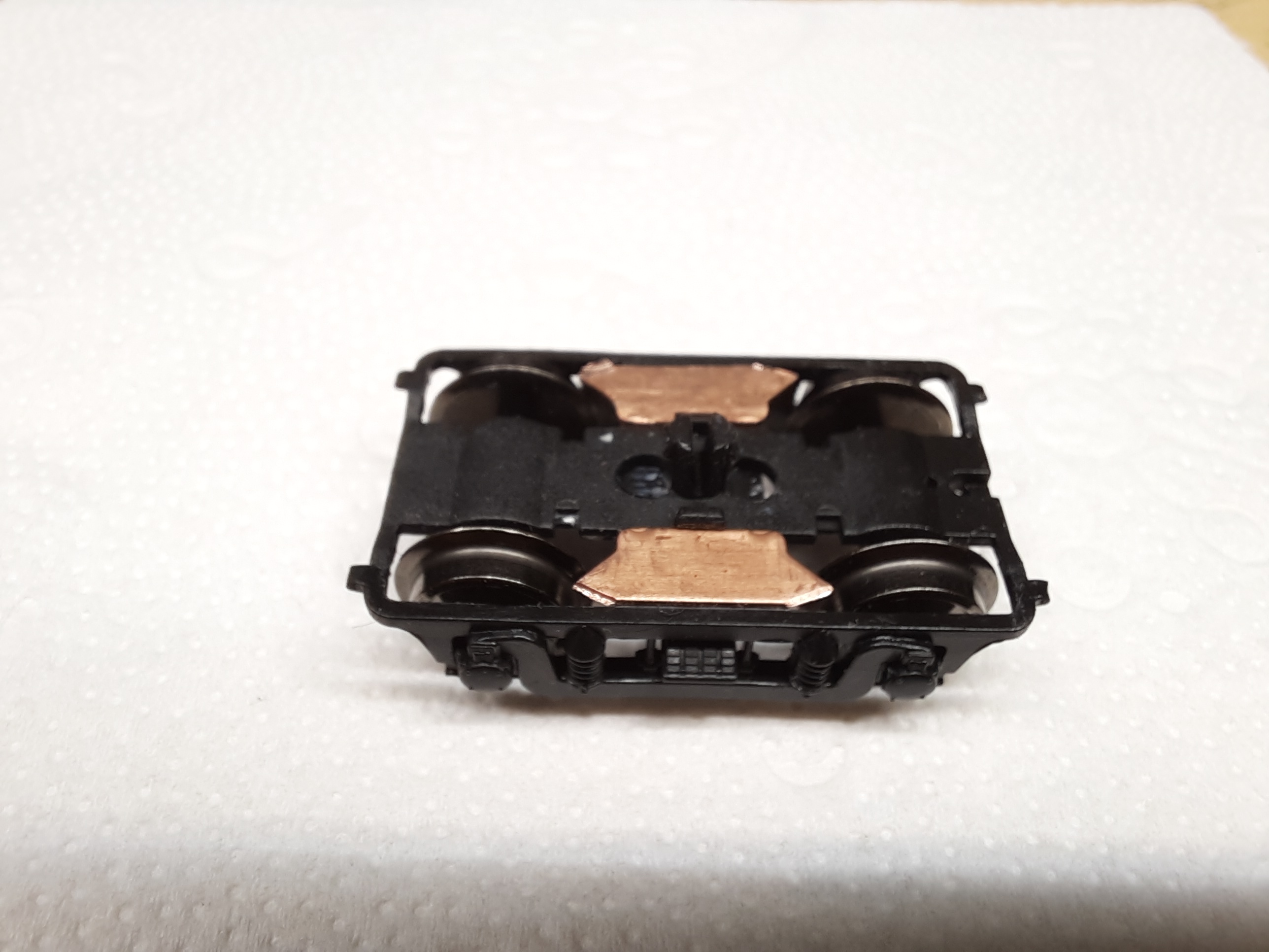

Morduju se s těmi podvozky od Igry, celý slovník sprostých slov mám přeříkaný naněkolikrát i pozpátku. Zaletování důlků v plíškách nepomohlo, osička je v nich pak moc natěsno. Vyhodit plíšky a ponechat dvojkolí uložená jen v plastu také ne, dvojkolí jsou naopak příliš volně a dosedají silnou plastovou osičkou na střed podvozku. Vzdal jsem se tedy možnosti reklamace, vzal vrtáček a začal vrtat pro usazení PEHO ložisek. Bohužel jsem zjistil další nedostatky. V podvozcích je vše s minimálními tolerancemi, takže pokud se otvory pro vsazení ložisek navrtají jen nepatrně hlouběji než je třeba a dvojkolí má jen nepatrně větší vůli (a ta tam určitá být musí, aby se hroty v ložiskách volně otáčely), silné osičky sednou na střední část podvozku, čímž jsou výrazně brzděna. Obdobný problém je s minimální tolerancí výšky podlahy vozu nad podvozky, u některých podvozků mi dosedla podlaha na okolky, což opět přináší přibrzdování dvojkolí. Bohužel jsem hloubku navrtání otvorů odměřoval stále podle jednoho dvojkolí. Po dosazení ostatních dvojkolí do podvozků jsem zjistil u některých přílišné vůle a teprv následě jsem zjistil, že použitá dvojkolí mají různě dlouhé osičky, takže pak chytat správnou hloubku usazení ložisek je nutné pro každé dvojkolí individuálně a jejich dodatečná záměna je nemožná. Snad pomůže dosazení nových dvojkolí, jednostranně izolovaných s tenčí kovovou osičkou.

Příspěvekod RSC » pát 31 pro, 2021 4:39 pm
Musím říci, že jsem se svou soupravou také min. 2 hodiny zápasil, aby vozy jezdily, tak jak mají.
Některé povozky se mi netočily a nenaklápěly se, takže pilníček si přišel na své. Problémem byla také volná netočivost náprav, takže zde je třeba zkoušet nakřivit plechy u ložisek tak, aby to šlo jak má. Bohužel se to na poprvé většinou nepodaří a che to vícekrát, než se obě nápravy v podvozku točí jak mají. Trochu jsem si zanadával.
Takže vyladit soupravu je nutné, jinak to drhne tak, že lokomotiva bez bandáží měla u mne ve stoupání problém a to je nemám takové, jako většina.
Po tomto zásahu, již to jezdí tak, jak by to mělo být při nákupu.
Samozřejmě spřáhla bez pilníku do šachet nerve jen kaskadér a divím se, že to ještě neupravili. A pak mne trošku mrzí, že nedají příbalově těch madel více, přeci jen by se to hodilo, když se nedaří... a tady jsem nadával strašně až jsem doma slyšel, proč to děláš, když nadáváš, co to je za koníček. :lol:
Mé kusy byly asi takové, jako když se objevily první osmidveřáky -alespoň jsem neměl ulámané zobáčky ve střeše, když se tam někomu nedařilo a neuměl to sesadit a pak to stejně zabalil do krabičky a expedoval... 8)

Pavel Čáp píše:Morduju se s těmi podvozky od Igry, celý slovník sprostých slov mám přeříkaný naněkolikrát i pozpátku. Zaletování důlků v plíškách nepomohlo, osička je v nich pak moc natěsno. Vyhodit plíšky a ponechat dvojkolí uložená jen v plastu také ne, dvojkolí jsou naopak příliš volně a dosedají silnou plastovou osičkou na střed podvozku. Vzdal jsem se tedy možnosti reklamace, vzal vrtáček a začal vrtat pro usazení PEHO ložisek. Bohužel jsem zjistil další nedostatky. V podvozcích je vše s minimálními tolerancemi, takže pokud se otvory pro vsazení ložisek navrtají jen nepatrně hlouběji než je třeba a dvojkolí má jen nepatrně větší vůli (a ta tam určitá být musí, aby se hroty v ložiskách volně otáčely), silné osičky sednou na střední část podvozku, čímž jsou výrazně brzděna. Obdobný problém je s minimální tolerancí výšky podlahy vozu nad podvozky, u některých podvozků mi dosedla podlaha na okolky, což opět přináší přibrzdování dvojkolí. Bohužel jsem hloubku navrtání otvorů odměřoval stále podle jednoho dvojkolí. Po dosazení ostatních dvojkolí do podvozků jsem zjistil u některých přílišné vůle a teprv následě jsem zjistil, že použitá dvojkolí mají různě dlouhé osičky, takže pak chytat správnou hloubku usazení ložisek je nutné pro každé dvojkolí individuálně a jejich dodatečná záměna je nemožná. Snad pomůže dosazení nových dvojkolí, jednostranně izolovaných s tenčí kovovou osičkou.

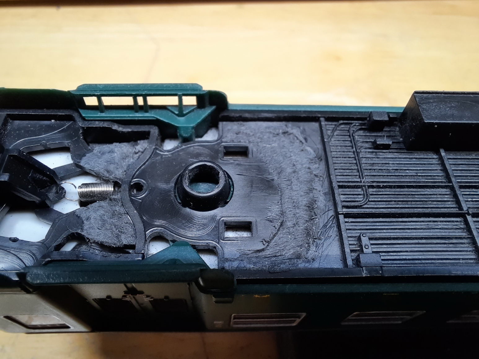

Včera mi došli limitky od Model-Shop - By (Zvolen a Žilina), osemdveráky a samozrejme podvozky v Igra štandarde. Vzdal som úpravu plechov, kedže boli podobne prederavené. Komplet som ich vyhodil, rovnako aj stredovy diel - brzdové ustrojenstvo pôjde nalepiť priamo na hlavný diel, tým získajú dvojkolia ovela viac priestoru a oska nemá šancu o ne šuchať ani pri vačšej vôľi ložisiek. Do otvorov som navrtal peho ložiská, vrták šiel tak 0,5mm od dorazu. Z pôvodných plieškov som odstrihol úchyty kolies, zostala len horná časť na zber, tú som prilepil. Zo spodnej strany vozňa som ešte trochu zbrusil v miestach, kde sa kolesá šuchali. Zber prúdu k osvetleniu budem riešiť buď plieškami z osky dvojkolí, alebo priamo z ložisiek, zatial neriešim. Za 2 hodiny prerobené 4 vozy, aktuálne lietajú už pri slabom závane vetra. Vizuálne sa nič nepozná a konečne spokojnosť.
