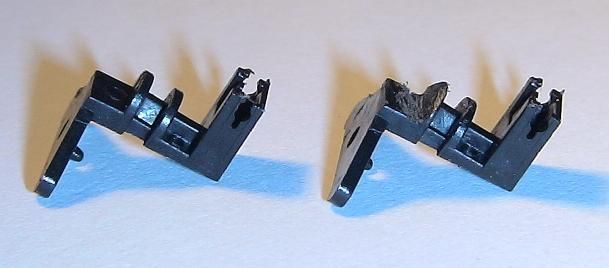

Příspěvekod Mirek Moc » sob 11 úno, 2012 7:07 pm
Jelikož jsem měl také u některých vozů problémy s zasekáváním nárazníků, zkoumal jsem a došel jsem ke stejnému závěru jako kamarád kolegy JBr. Kinematika naráží do světlovodů!! Srazil jsem hranu a lehce zbrousil horní vodící plochu kinematiky (viz obr) a mohu potvrdit , že nyní Brejlovec táhne bez zasekávání i nejproblémovější vagon Res :) .
Vlevo originál - Vpravo zbroušená.

Příspěvekod peter_vy » sob 11 úno, 2012 8:36 pm
JBr píše:A co se týče funkce kinematiky, to rozepíšu víc: Po vybalení kinematika neběhala až do krajů (u kraje výřezu v pluhu cca 1mm místa). Jak už jsem psal, provozovat to nešlo. Jeden brejlovec měl rám podlepenej kouskem černý fólie, druhej ne. Na funkci to ale vliv nemělo. Takže jsem obě mašiny rozebral a zkoumal, kde to drhne. Lepenku jsem sundal. Nakonec jsem jako kontaktní bod, kterej způsobuje zaražení chodu kinematiky, vypátral zkosenou plošku světlovodu k bílejm světlum na čele. O tu se zarazí vršek táhla kinematiky a dál už nejde. Hrabat do světlovodu je blbost, takže jsem seříznul rohy táhla a zase stroj zkompletoval. Kinematika po úpravě běhá po celý dráze a projíždí oblouky jak má.
Potvrdzujem, že po zrazení hrany sa chod kinematiky vylepšil. Skúšal som to s T478.3089 na R310 s vozmi La/Fa/Faccs. Avšak problém to nevyriešilo úplne. Voz La sa s 50 % "úspešnosťou" stále vykoľajoval. Problém nastával pri prechode z rovnej koľaje do oblúku. Náprava nastala až po miernom prehnutí pružinky kinematiky (oslabenie pruženia). Je to však stále veľmi natesno. Predĺženie osadenia šachty spriahla napr. min. o 0,5 mm by ešte vytvorilo potrebnú rezervu. Dúfam, že aj toto výrobca tiež dorieši.

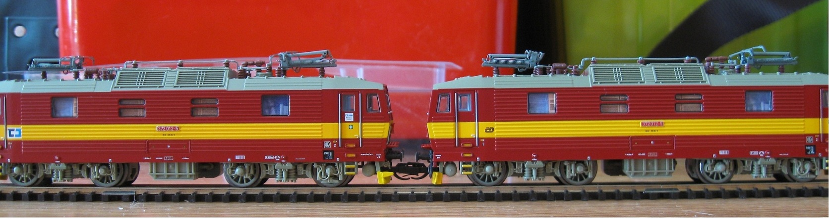

Příspěvekod peter_vy » ned 12 úno, 2012 8:11 am
V susedmom vlákne "Kuehn-modell 372 ČD" (viewtopic.php?f=16&t=2700&start=270) sa hovorí:
volda píše:...Ale když dám dva bastardíky k sobě tak je mezi nimi docela znatelná mezera.Nevím možná je to je zapříčiněno krátkým chodem kinematiky,těžko říct.Můžu dát foto když někdo bude chtít...
Mohol by niekto, kto vlastní Bastarda aj Okuliarnika zmerať alebo aj nafotiť trny kinematiky vedľa seba pre porovnanie a zistiť či sú rovnalé alebo iné, keďže Bastard má vlastne "opačný" problém?
Ďakujem,
P. V.
