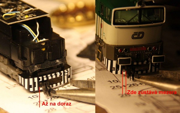

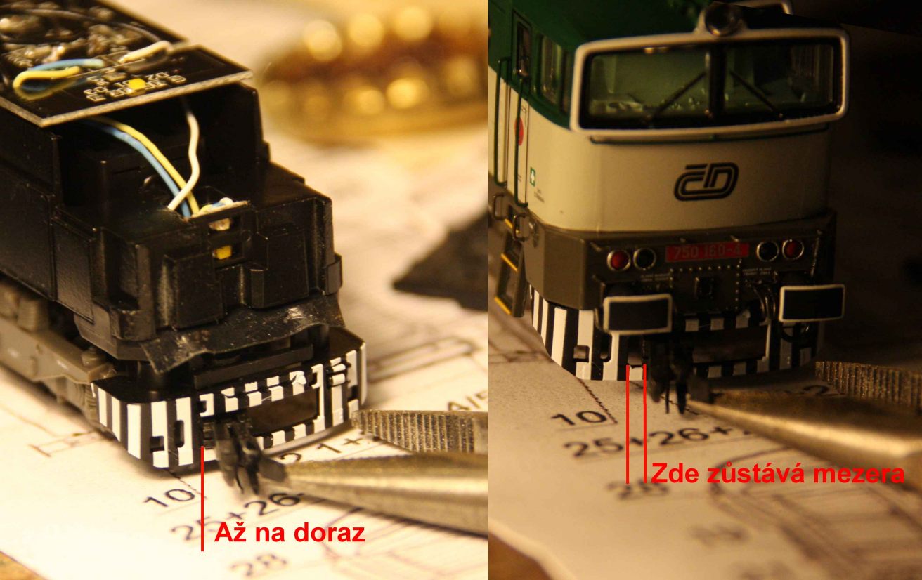

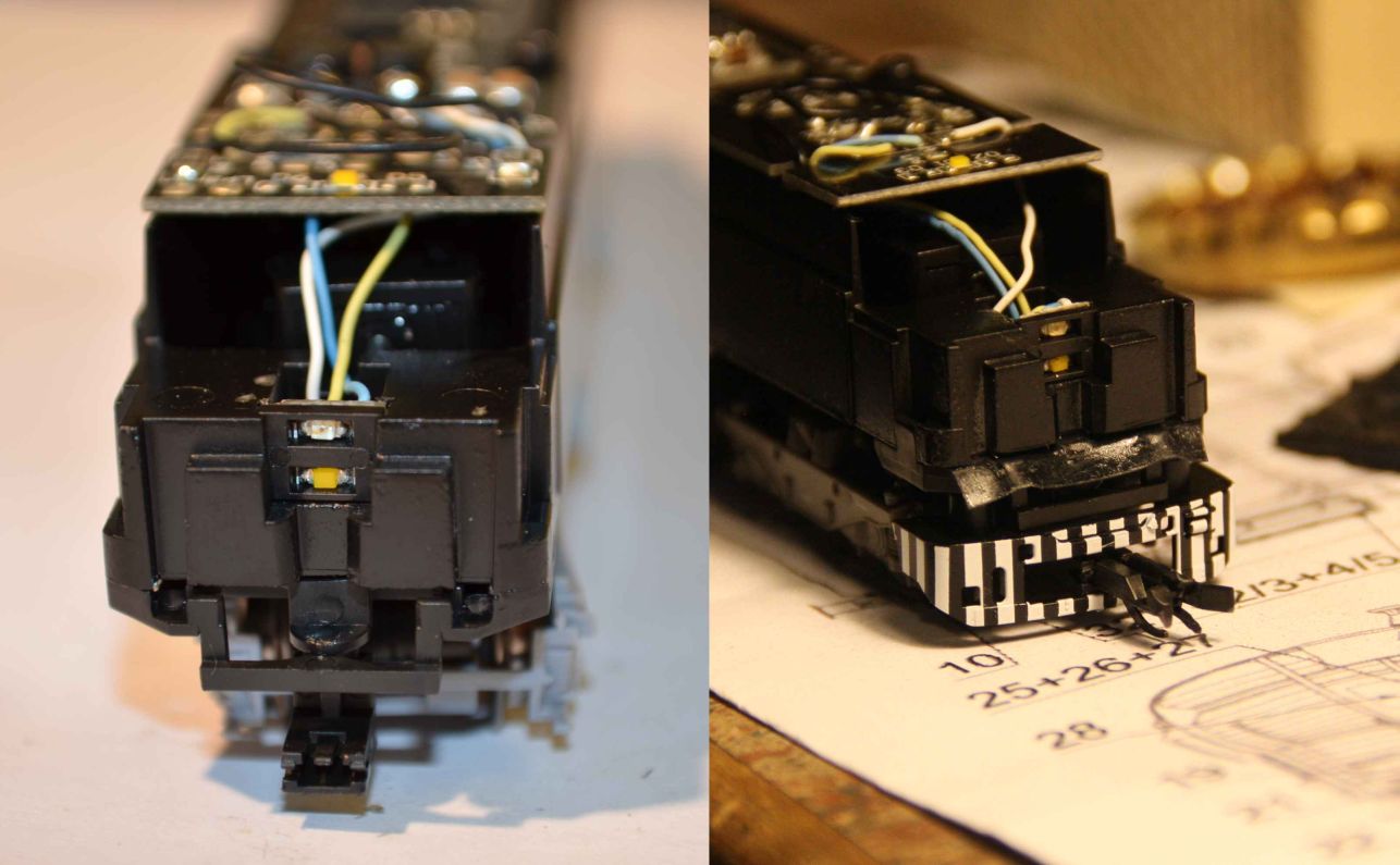

Tak jsem testoval kinematiku brejláka s různými vozy a jedině vozy A a Bmto od Kuehna byly OK, ostatní od Tilliga v první oblouku vyskočily. Vše bylo na plechovém kolejivu s R286 a R330. Tak jsem se zkusil podívat blíž na kinematiku. Ani mě nejde na doraz díry v pluhu. Pokud však sundán skříň, tak kinematika jde až na doraz. Viz horní fotky. Dle všeho to vypadá, že za to může ta černá folie, co čučí ven. Když na ni přirazím nějakou destičku, co jsem doma našel, tak se pohyb kinematiky omezí.
Ovšem otázkou je, k čemu tam ta folie je. Zajímavostí však zůstává, že kolega ji tam nemá, viz spodní foto. Tak by mě zajímalo, jak jsou na tom ostatní. A netušíte k čemu tam je ta folie je? Mám ji odstranit?
BTW, kliknutím na fotku ji lze zvětšit, pak je mezera lépe vidět.

Příspěvekod vape777 » úte 07 úno, 2012 7:11 pm
Bedlisch píše:Ovšem otázkou je, k čemu tam ta folie je. Zajímavostí však zůstává, že kolega ji tam nemá, opět viz foto. Tak by mě zajímalo, jak jsou na tom ostatní. A netušíte k čemu tam je ta folie je? Mám ji odstranit?
Ja tam tiež žiadnu fóliu nemám. Jediný dôvod môže byť pokus o zabránenie presvitania svetiel. Myslím, že ona je príčinou nemožnosti vychýlenia kinematiky.
