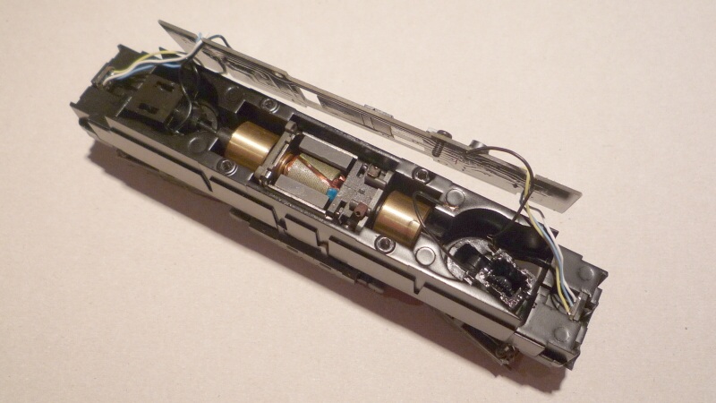

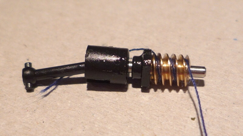

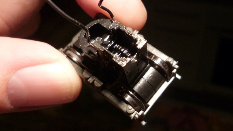

Díky zejména airwarovi a Pavlovi HP, opravdu je problém ve šnecích. Abych přispěl taky "svojí troškou", model jsem rozebral a nafotil.
Jsou skutečně použité mosazné dvouchodé šneky, zabírají do ozubeného kolečka s víceméně přímým ozubením. Kolečko je sice úzké, ale i tak by mu bylo lépe s jednochodým šnekem. Dobrá zpráva pro ty, kteří rádi kutí a chtějí si model opravit sami - šnek je nalisovaný na krátké hřídelce a ta je jen rukou zasunutá v plastovém pouzdru kardanu - pokud by se tedy David Strupp dohodl na dodávce šneků s osičkami, nebyl by potřeba ani stahovák.
Demontáž klasicky - vyjmout spřáhla, pluhy, pak vsunutím vizitek (zde do oblasti pod dveřmi na stanoviště) uvolnit kastli a zapáčením z čela pojezd vysunout. Odpájet černé drátky k podvozku, vycvaknout kryt převodovky (odtlačením západek směrem do středu) a už jste u šneka. Pozor na plastové kostečky - ložiska hřídelky, neztratit. Pozor na anténu, je vyndavací, raději vytáhnout napřed.
Z mých tří kousků - 33319 ČSD červená+žlutý pruh T 478.3187,33317 ČSD červená T 478.3161 a 33310 ČD šedozelená 750 160 se problém týká všech tří.
A pozor, u jednoho byla ještě nedocvaknutá převodovka - kryt na jednom boku nedoléhal. Tedy svislá vůle v převodu šneku navíc.
Více na fotkách níže.

Příspěvekod DS Model » ned 05 úno, 2012 10:43 pm
..a já jen dodám, že není třeba sundavat pluhy a spřáhla..
Ale na 99% to bude tak, jak popsal kolega nahoře..

Příspěvekod vafram » pon 06 úno, 2012 9:36 am
Davide prosím Vás a jak je to s tou rychlostí? Píše se zde, že jezdí až dvakrát rychleji. Kolegovi sice nehopsá, ale je to fofrovník. Má uvedená chyba spojitost s rychlostí? Děkuji, hezký den.
vafram
Příspěvky: 26
Registrován: stř 02 úno, 2011 9:12 am
Re: Brejlovec T478.3 (750) od DS - novinka 2012 (pův. 2011)
Příspěvekod DS Model » pon 06 úno, 2012 9:50 am
Ano, má. Stručně..šnek přenáší otáčky 2x rychleji, než by podle projektu měl. Netuším, proč použili dvouchodý šnek. V projektu byl jednochodý. Pokud se tedy nahradí šnek jednochodým, měla by se rychlost snížit o polovinu a vzhledem k tomu, že motor nebude mít tak velký odpor v převodech, bude rychlost lehce nad polovinou, odhaduji okolo 120 km/h při 12V. Nyní lítá lehce přes 200 :-(
