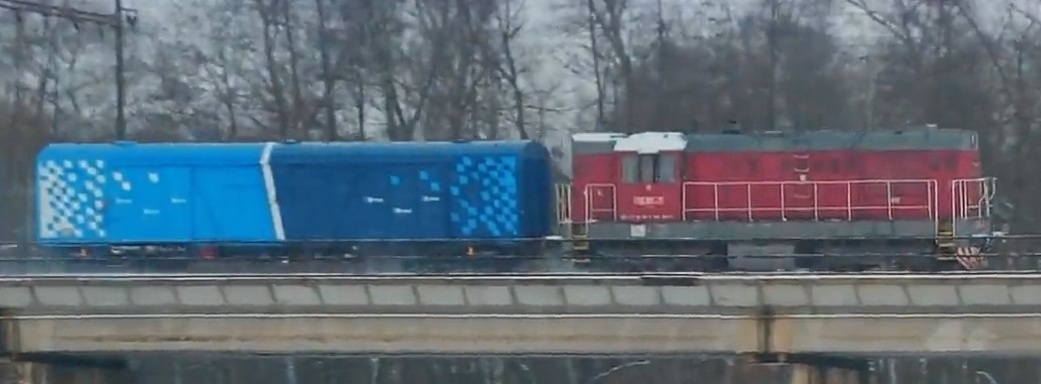

Zdravím,
po republice se nám cca. dva roky potuluje prezentační vůz ČDC Hadgs 842-0 a tak když nám nedávno přistál v depu, bylo potřeba provést jeho zvěčnění kvůli pokusu o sestavení alespoň trošku podobného modelu. :? Stavebnice je jasná, podvozky z Dvora Králové nad Labem již dorazily, barvy byly rovněž pořízeny, ale nedaří se mi vyšpekulovat řešení těch bílých a světle modrých "šachovnic" na bočnicích vozu ...
Album s více snímky zde ... https://www.rajce.idnes.cz/davcca/album ... adgs-842-0
Zřejmě jediným řešením budou obtisky. Měl by tedy někdo tip na jejich případného tvůrce/výrobce ?
Děkuji za případná doporučení.
