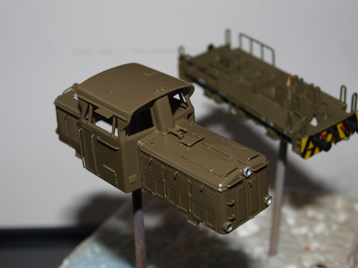

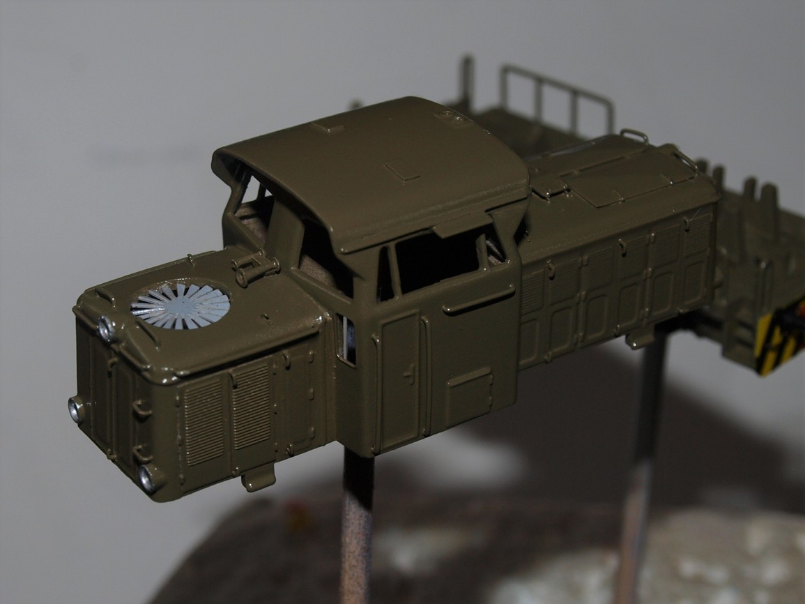

Příspěvekod Jiřik » sob 18 úno, 2017 12:06 pm
Na úvod chci poděkovat moderátorovi, že se vše vysvětlilo a navrátilo do původního stavu.
Trošku jsem pokročil na boudě. Netřeny obroučky světel, vlepen ventilátor a stříknuto lesklým lakem. Až vše zaschne a budu mít čas, přijdou na řadu obtisky.
Jiřik.
http://jirik581.rajce.idnes.cz/
TT jako koníček pro zábavu...
