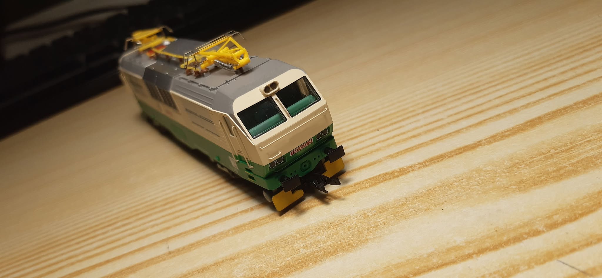

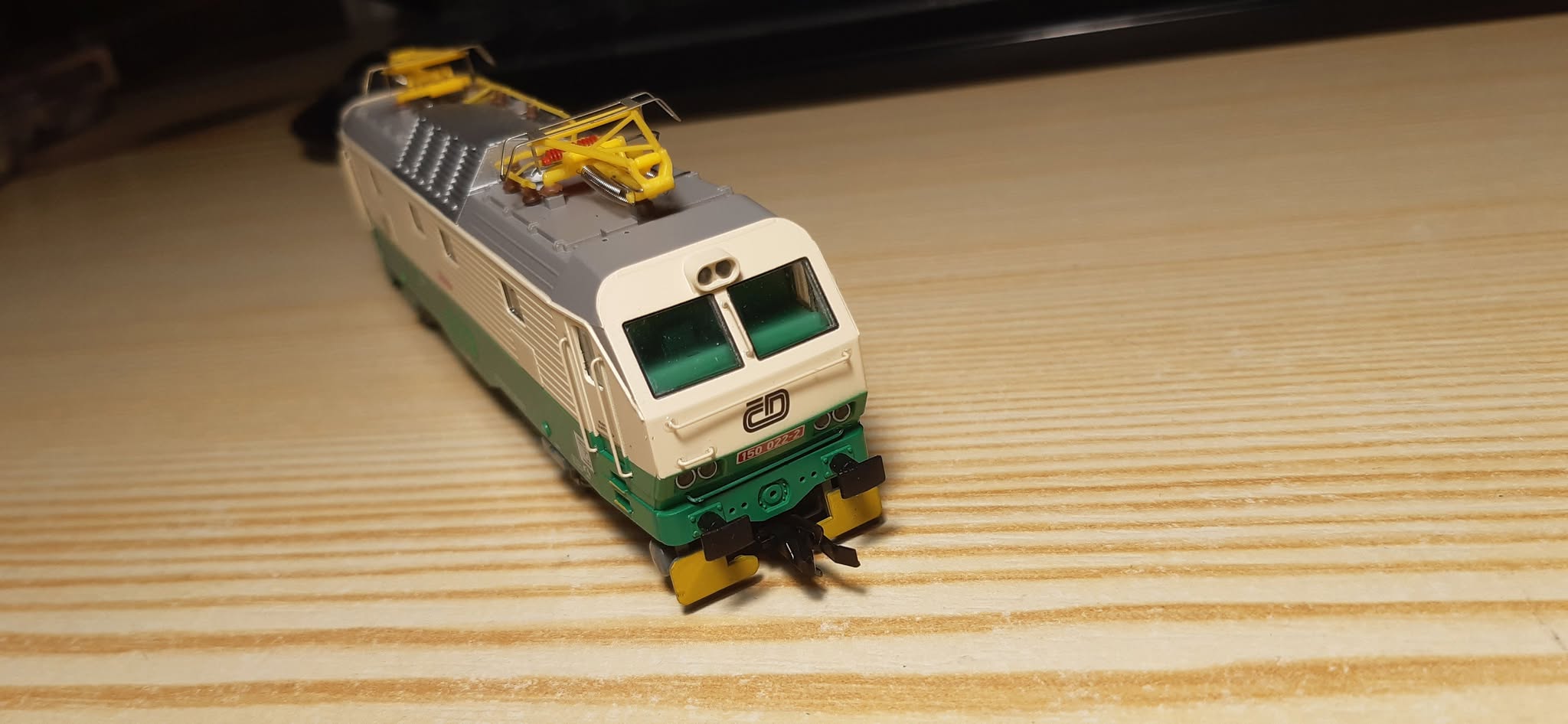

Okná som vyriešil úplne jednoduchou úpravou. Ani A.C.M.E. tak dobre nevyzerá, ako MTB.
Pred.
Po úprave.

A z čeho jsou ta okna? Také by mne zajímala, protože na ty původní se dívat moc nedá. Tohle vypadá báječně...

Mně by třeba zajímal i reflektor, který jak se zdá je posazen výše. Na fotkách to vypadá dost dobře, tak ještě prosím nějaké info, jak takového stavu autor docílil.

Omlouvám se, nechci plevelit, ale od začátku mne na fotce po úpravě zaujal barevný posun šedé nad (za) reflektorem.
Takže tipuju: autor odbrousil hranu (zešikmil střechu) nad reflektorem a zbytek nechal tak jak byl???

Zošikmená strecha, zúžený stredný a krajné stĺpiky predných okien, výmena predného madla za dlhšie a výmena prednej nášľapnej lávky za lept.

A ty čelní okna jsou původní? Když se otvory pro ně zvětšili...
