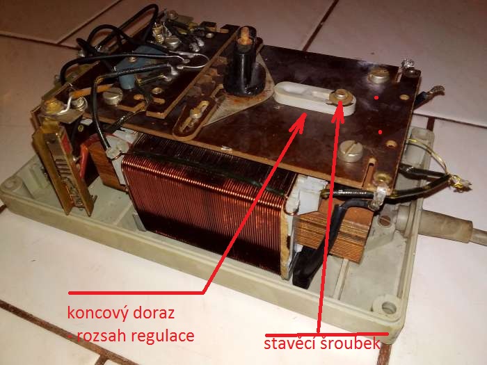

Příspěvekod radula63 » stř 25 zář, 2019 5:05 pm
Napáječ FZ1 v sobě má možnost regulace - omezovač. Sice mechanický, ale má!
Nemám ho sice u sebe doma, ale chvíle hledání na netu mi našla fotku vnitřku. Doplnil jsem popisem.
Šroubek povolit, posunout doraz více ke hřídeli regulačního knoflíku a zas šroubek utáhnout.
Hřídel knoflíku má excentr, který se v žádané max. poloze zarazí o výše uváděný doraz. Zmenší se tím mechanicky rozsah regulačního knoflíku a tím i max. napětí.

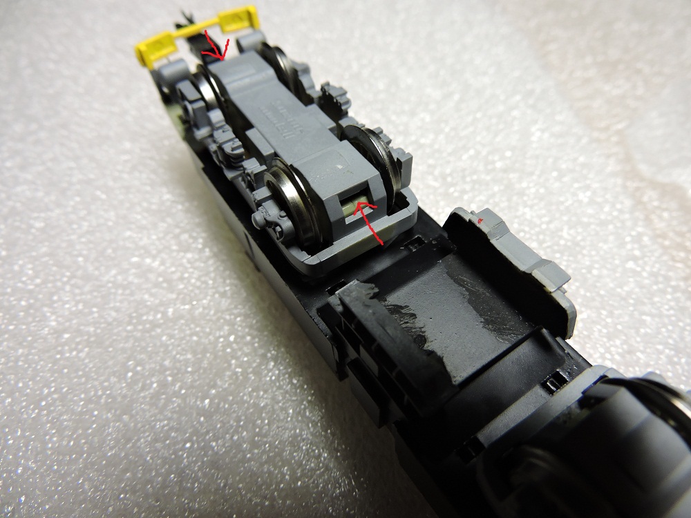

Po několika letech mi začal Bastard vykolejovat. Jeden podvozek se začal nějak ztuha natáčet. Nevíte jak se sundavá abych ho mohl vyčistit?
Díky
TT, V.epocha ČD, asi digitál, (zatím jen v hlavě a teď už i v Milanově knize)
kubbajs
Příspěvky: 177
Registrován: stř 16 led, 2008 7:12 pm
Re: Kuehn-modell 372 ČD
Příspěvekod Hribajs » sob 22 úno, 2020 9:08 pm
sejmutí spodního krytu podvozku je tady.
viewtopic.php?f=16&t=12133
jestli chceš vyloženě čistit styk podvozku a rámu tak musíš- sundat kastli,
-odšroubovat dps a asi i odpájet
-pak už vidíš pojistku, která drží podvozek v rámu-roztáhnout a podvozek vypadne
Hribajs
Příspěvky: 55
Registrován: pát 02 čer, 2017 4:22 pm
Příspěvekod rendo » sob 22 úno, 2020 11:11 pm
Hribajs píše:sejmutí spodního krytu podvozku je tady.
Hribajs...Len co ukazujes je ina lokomotiva!Iny podvozok !
