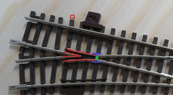

Uvítal bych , kdyby i ostatní co používají výhybky Kuehn přidali výsledky svých měření. Že jsme v dobré víře nakoupili a zabudovali šrot je naše smůla. Koho by taky napadlo přeměřovat výhybku jestli je zapojená jak má být. Navíc část výhybek je v krabičce a část zapečená ve fólii kde se to dá změřit až doma.
Za rozumné bych považoval na základě výsledků měření upozornit výrobce prostřednictvím svých prodejců na tento problém aby toto řešil.
Bohužel zatím je tady info jen asi od tří "postižených".
Pokud jsou propojené alespoň srdcovky přímých výhybek a křídlové kolejnice obloukových tak je to ještě použitelné , ale až bude závada i tady tak můžeme dát krátké a méně spolehlivé mašiny do vitríny... :(

Příspěvekod nynuna » ned 15 led, 2017 11:02 am
Vzhledem k tomu, že tady problém výhybek brzy zapadne do debaty o jiných více či méně podstatných věcech, bylo by možná dobré založit nové vlákno, kde by bylo hned z nadpisu vidět problém těchto "produktů". Většinou se nikomu nepodaří prostudovat před stavbou komplet celé forum a takto by měl aspoň neznalý větší šanci zjistit tento dost zásadní problém. Honza to odhalil, tak pokud se mnou budeš souhlasit, máš tu čest :lol:
Můžeme tam řešit i případné možnosti opravy této vady, což bude u zaštěrkovaných vyhybek pravděpodobně dost nereálné, ale na stole se s tím třeba ještě něco dělat dá.
Napadla mě možnost proletování křídlových kolejnic s kolejemi jazyků (modrá barva na fotce), ale vůbec netuším, jak je křídlová kolejnice přitavena k plastu srdcovky a jestli by se to celé nerozpadlo, nebo nezkroutilo, případně by nedošlo ke ztrátě vodivosti i dosud funkčního hrotu srdcovky. V případě, že by to bylo technicky proveditelné, získá se vždy stejně jen napájení jedné z vadných křídlových kolejí. Pak je tu ještě varianta propájet to z vnitřní strany mezi sebou (zelená barva) a samozřejmě propilovat místo pro průjezd okolků. Ale jak říkám, vůbec netuším, jestli by to mělo nějaký efekt a jestli je to technicky a elektricky proveditelné. Pokud vozidla projíždí bez problémů i vadné vyhybky, tak je samozřejmě nejlepší do konstrukce nezasahovat. Honzo omlouvám se za vypůjčení tvé fotky :oops:

Tak jsem ze šuplíku vytáhl rovné vyhybky co čekají až dojde na koncové nádraží. Po propískání je ze 14 ks jen 5 dobrých. :x U zbývajících je bez napájení jedna nebo obě dvě křídlové kolejnice. Asi dojde na letování. Další DoDo výrobek. A to jsou koupeny krátce poté co přišly u nás na trh. Nejspíš dlouhodobý problém.
Nápad propájet to dle modré linky na obrázku výše je dobrý. Muselo by se asi zrušit trvalé propojení dole a přepínat to celé

Kluci díky za měření. Koukám,že se zatím nenašel nikdo kdo by měl výhybky v pořádku. Já sám svých šestnáct výhybek nakoupil v rozsahu dvou let a od třech dodavatelů. Většina balení byla z papírových krabiček , tři byly v setu a dvě zatavené fólií na papírové podložce.
Je mě jasné , že reklamace je asi zbytečná snaha a nezbývá než si poradit. Svépomocí to nějak opravit nebo se spokojit s nefukční částí a doufat , že vydrží napájené alespoň to véčko.
Já jsem rozhodnutý rozebrat skryťák i nádraží a výhybky si opravím. Naštěstí nemám zaštěrkováno. Ještě nevím přesně jak ale určitě udělám propojky zespodu aby to nebylo vidět. Ještě to taky musím strávit a řešit s chladnou hlavou , protože mě to opravdu nas..lo... :(
Pokud už máte někdo opravu vymyšlenou tak sem s tím... :wink:

Míro máš pravdu ale výhybky už máme většinou nalepený. Tak jako tak je musím demontovat , otázka jak se to povede. Potom je můžu poslat na reklamaci a čekat ne zrovna krátké lhůty na vyřízení. Divil bych se kdyby se prodejci i výrobci neotočili na pozůstatku lepidel a cínu po letování a reklamaci uznali. :? A když uznají tak ti zase pošlou výhybky s 50% zmetkovitostí, protože jiné nemají... :wink:
Já jdu cestou vlastní opravy a případně náhrady Tilligem. To zvládnu za týden po večerech ( až se k tomu odhodlám ) a ušetřím si nervy a peníze za poštovné.
Další nepovedené výhybky od Kuehna už nechci ať je prodá těm co jsou spokojený s nezapojenou "vodivou" srdcovkou... :P
