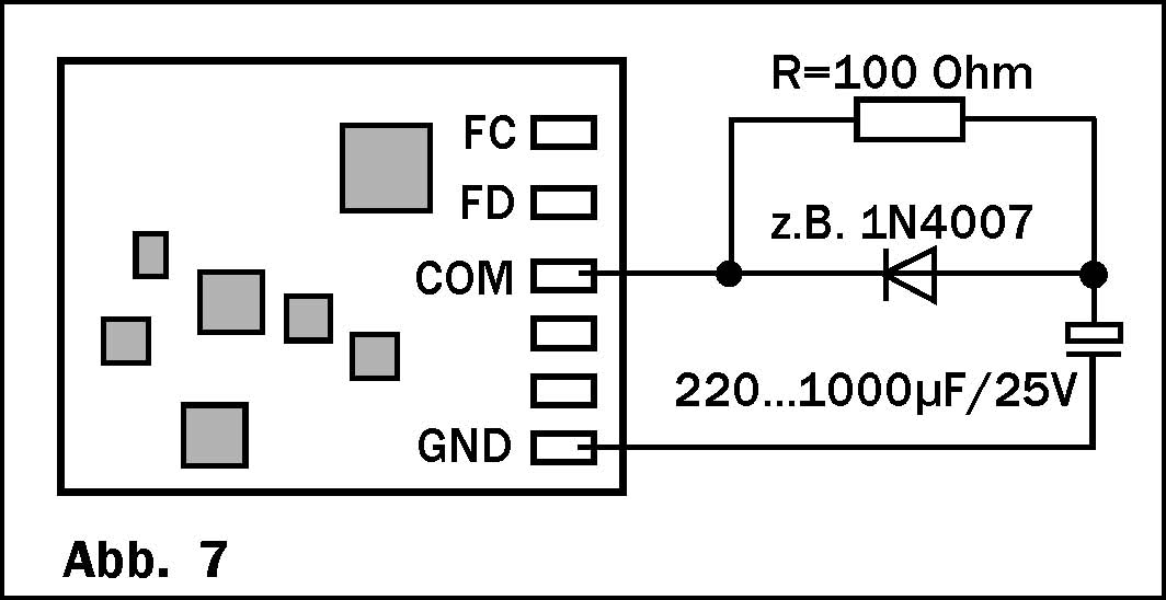

Ještě k digitalizaci Rosničky. Nezkoušel jsi N45 od Kuehna? Ten by měl také umět kondenzátor na vyrovnání výpadků a je levnější.

N045-ku jsem nezkoušel.Nemám ji a ani jsem ji neviděl.Pokud je to tak,jak píšeš,bylo by to určitě řešení.Ona ta N025 taky má integrovaný kondenzátor,ale má malou kapacitu a protože malý setrvačník u rosničky je skoro neúčinný,tak to věčně zastavuje.Lenzů mám několik ještě z doby,než začal Kuehn výrobu.Je tam nutná opatrnost při pájení,aby se ty plošky nepropojily.Jinak je po dekodéru.U té 045-ky se ta sestava na schématu pájí na PINy????nebo to má 6 slotů????Těch 1000 mikroF by bylo optimální,ale musel by to být malý kondík,aby se vešel do boudy.Zkusím se pozeptat v některém z obchodů,jestli se něco takového vyrábí ve voltáži kolem 20V-25V. 8)

Dekodér N045 je naprosto úžasná věc. Pokud je podle NEM 651 tak má dvě fce na konektoru které používám na pozičky a pak na druhé straně plošňáčku je 6 dalších pájecích plošek kde se nachází další 2 fce (používám pro reflektor), společná zem, plošky právě pro kondenzátor a pro zvukový modul. Jen teď z hlavy nedám jestli je možné zároveň použít zvukový modul a kondíky, musel bych se podívat do návodu. Každopádně se jedná o jeden z nejlepších mini dekodérů které vůbec existují.

Tak to je dobrá zpráva.A ještě reflektor.No......Musel by ale někdo zkonstruovat jiný plošňák s reflektorem ovládaným zvlášť.Kéž by se toho někdo ujmul.Mít doma na tohle výbavu,neváhal bych.Není to rozhodně nic složitého.Škoda,že tuhle mašinku soudruzi z NDR takto zprznili.Je to k vsteku.Člověk si koupí model skoro za 2.000,- a pak se s tím doma pere a vymýšlí,aby to vůbec bylo schopné provozu se základními funkcemi,které má dnes už každá mašina i od průměrných výrobců.Nejhorší je,že na straně patice není skoro žádné místo na osvětlení a pro Power 1 připadá v úvahu jedině ta bouda.Nebo vyndat zátěž,ale nedovedu si pak představit tu jízdu.Snad by bylo i lepší vyhodit patici,dát tam drátkový dekodér do boudy-ten nezabere celý průhled a Power 1(Houmwer 1)dát na místo patice.Ale to by musel být fakt malý kondík s co největší kapacitou-470mikroFje asi nejmenší možná,protože mašinka zastavuje jen velmi výjimečně.Pro jistotu bych i přidal sběrné kartáče na okolky hnacích dvojkolí(to u svých asi ještě udělám).Do pojezdu by to mělo jít přišroubovat třeba šroubem,který drží kastli.Mělo by stačit vystříhnout to z bronzu,příslušně naohýbat a skrz vyvrtaný otvor přišroubovat.Až bude čas,zkusím něco vymyslet.

Osobně už se asi 2 roky chystám na radikální přestavbu T334.0089, původně jsem chtěl vyměnit i motor, ale je to zbytečné (asi) tak jsem si koupil pouze 2mm kluzná ložiska která přijdou do těch plastových držáků které drží vpodstatě i motor na místě a zároveň dělají ložiska hřídely. Je to docela nešťastný protože se to po čase provozu vymlátí a pak se hejbe při záběru celý motor a mašina skáče jak koza. Také úplně odstraním boční sbírání proudu, všechno půjde strunami zezvrchu. Prostřední náprava přijde vyměnit za celokovovou, je těžší, líp sedí, líp vede, atd. takže také samá pozitiva. Zároveň při té příležitosti udělám i osvětlení (pravděpodobně bez reflektoru, nebo možná ještě vyměním dekodér - teď má N025). Osvětlení bych rozhodně neřešil plošňákem, ano je to sice elegantní a opakovatelný ale musí se ubýrat závaží a toho je v tý mašině žalostně málo. Takže v mým případě to vyhrály SMD vsazený přímo do světel, zezadu zakitovaný a zatřený černou, zepředu zatřený bílou a "přesklený" ClearFixem následně lehce zmatněným šmirglem. Pochopitelně nemám zájem na tom aby byla kastle pevně spojená s rámem, z toho vyplívá že budu muset drátky od ledek vyvést do kabiny a napojit na extra třípinový konektor.

Právě že jsem přemýslel i o pohonu třetí nápravy (ale musely by se použít 3 a další liché počty vložených koleček) ale tím se zamezí zároveň možnosti manevrování střední nápravy. Proto jsem přemýšlel nad pohonem řemenicí ale myslím že je to zbytečné. Co se týče drátování, ten konektor (obyčejný 2.54mm DIL konektor) se bezproblému schová a není kdoví jak složitý. Navíc je to dle mě spolehlivější (používám v patrákách a plná spokojenost). Jinak co se týče závaží, neznáš někoho kdo by byl schopen odlévat olovo, určitě by to strašně pomohlo, ani ten cín není totiž dostatečně těžký.

Tak jsem do obou svých strojů nainstaloval kovová střední dvojkolí od Tilliga.Použil jsem jednostraně izolovaná o průměru 8,3mm,která se používají na vagóny.Ubrousil jsem hroty,nabarvil na šedo a protože mají tenší osičku, než má rosničkové dvojkolí,vlepil jsem do nápravové šachty v pojezdu dvě účka,vytvarovaná z tenkého mosazného drátku,připájená na společný obdélníček také z mosazi.Tím se vymezí vůle dvojkolí a zároveń se zmenší třecí plocha a je větší pravděpodobnost otáčení.Vodivost se zlepšila o 100%.

To není můj nápad,ale chytrá rada od TTmili.Kdyby z výroby použili takovéto dvojkolí i jako ta dvě hnací,zase by byl jeden problém vyřešen.Trochu jsem také změnil některé hodnoty CV na dekodéru.Teď už mi mašinky jezdí téměř bez chyby.Ještě se poptám po kondíku s větší kapacitou a pak už to bude dokonalost sama.
