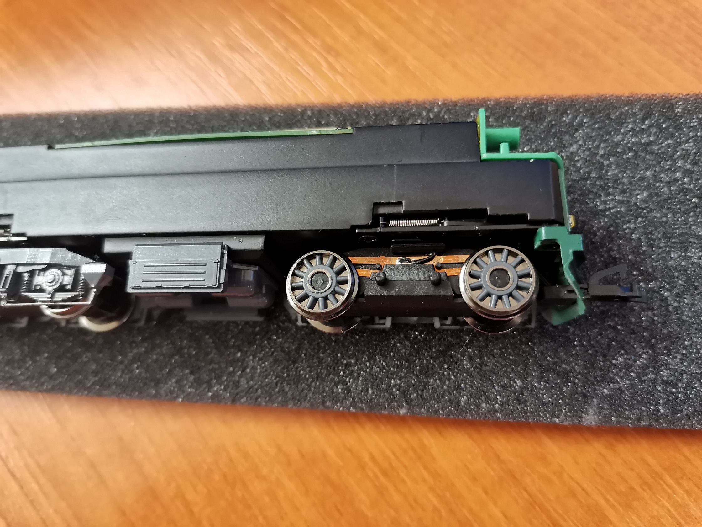

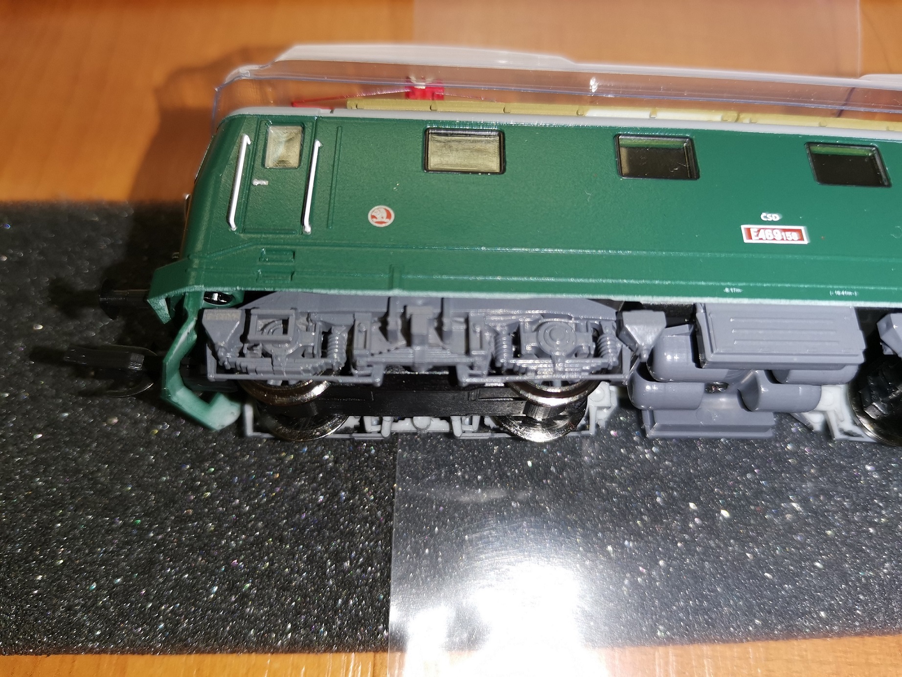

Ahoj. Tak došlo trošku ke změně k lepšímu a E469-158 už má paprsková kola :shock: :lol:

Ale zjevně stále plastové osy. Jsem zvědav, jak to bude házet...

No ona jsou to taková pseudopaprsková kola :wink: No to jsem ještě neviděl ! Zajímavééé....

Za mne jsou ta kola velmi rozumné řešení.

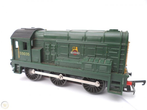

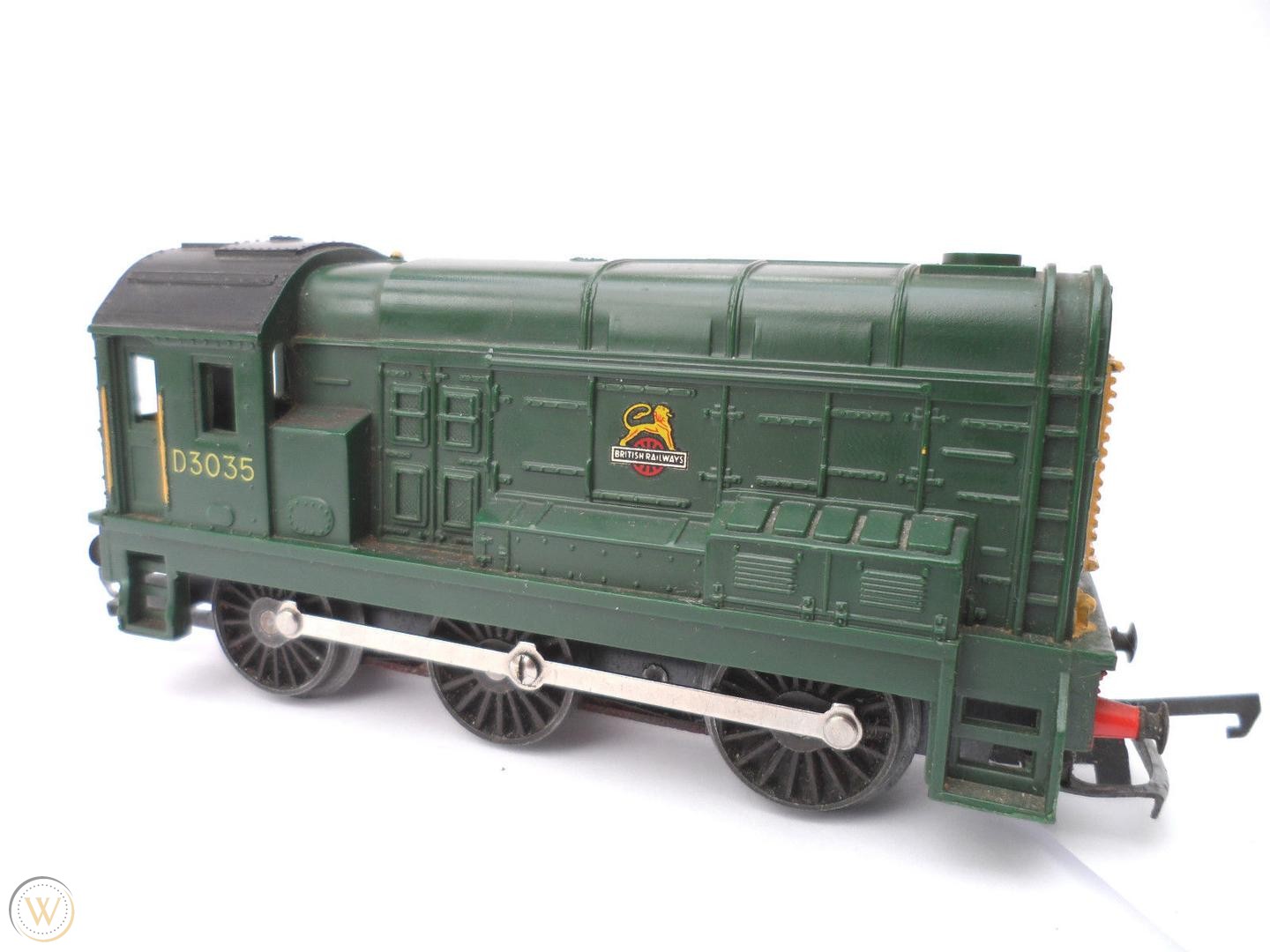

Příspěvekod Jan+Bjoern » úte 27 črc, 2021 8:23 pm
Aleson píše:No ona jsou to taková pseudopaprsková kola :wink: No to jsem ještě neviděl ! Zajímavééé....
Ze by inspirace od firmy Triang? Ty maji ale kovove osy.

Teď, když koukám znova na tu fotku (MTB), tak to vypadá, že jsou ty kola celá kovová (odlévaná). Což samozřejmě znamená nutnost plastových osiček. Ale zase na druhou stranu, pokud si dají práci s přesným soustružením obručí a vrtáním otvoru, tak by to zas nemuselo být úplně špatné...
