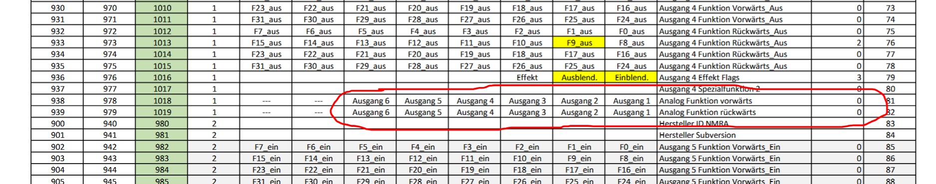

Příspěvekod munro » ned 04 led, 2026 8:06 pm
Přátelé, připojím se s dotazem k tomuto vláknu, ať neplevelím zakládáním nových...
Tedy řeším to, že jezdím v analogu, ale chtěl bych u laminátky v 6.ep svítit i horními světly. Kolega trainmaniak má na svých stránkách ukázku úpravy HW, což se mi moc nechce. Pojal jsem tedy tento nápad:
Je to tak, že dané "výstupy" se řídí přes SUSI???
A1 -> Signal light or high beam in front (depending on version)
A2 -> High beam top front
A3 -> Driver's cab light in front
A4 -> Signal light or main beam rear (version dependent)
A5 -> High beam top rear
A6 -> Driver's cab lighting at the rear
A7 -> Engine compartment lighting
Do mašinky dát Zimo MX618, SUSI je povoleno defaultně (CV124), na CV13 povolit v analogu F1 a F5 (F0f a F0r jsou v CV14 povoleny defaultně) a pak aby fungoval směr, tak svázat na CV33 a CV34 výstupy front light+FA1 a rear light+FA5???
Nebo to F1 a F5 nemá s přiřazením FA v tabulce nic společného?
Nebo je to celé nesmysl?
Moc díky za odpovědi

Re: Laminátka Piko TT
Příspěvekod munro » ned 04 led, 2026 11:06 pm
Tak si možná odpovím sám, tohle jsem našel na stránkách Pika přímo v dokumentaci k laminátce TT
[img]
[/img]
Tedy pokud v SUSI zapnu patřičný bit u těchto dvou CV, tak by to mělo v analogu svítit ?
