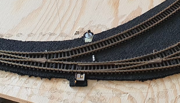

Zdravím všechny železniční nadšence.Rád bych se podělil o zkušenost s provozem na kolejivu TT TILLIG a to konkrátně na obloukové vyhýbce IBW.
Před nedávnem jsem se pustil do rekonstrukce staršího panelu(250*125),kde jsem nahradil kolejivo z NDR kolejivem KUEHN.K tomuto panelu začínám doplnovat další panely s kolejivem TILLIG.
Má větší sortiment.Vyskytl se mi problém v průjezdnosti na obloukových vyhybkách,kde se mi některé loko ,vykolelují.Kolejivo je položeno na korku a zaštěrkováno na rovné ploše.S ostatními
vyhýbkami ,to jest EW1 ,EW2 a angličáky není problém.Zatím zkušebně provozuji 5ks novodobých loko a největší problém mám s loko PIKO 64 U Taurus a občas i jiné.Bez problému projíždí od KUEHNA
dieselová 753.6https://www.hobby-shop.cz/masinky/t-478-3/dieselova-lokomotiva-rady-753-6-(33270-47)#. Vyhýbky jsou čisté, kontrolované lupou.Kolize nastane,když se první náprava od loko dostana na srdcovku,pak vykolejí a to vždy.Kdyby jste někdo řešil tento problém,dejte vědět. Díky M.

Stalo se mi něco podobného při pokládce dvou po sobě jdoucích IBW výhybek. Motorové vozy/lokomotivy (ne všechny) vykolejovaly na odbočující větvi obou výhybek. ukázao se, že jsem málo vytvaroval pruty flexi kolejí navazujících na odbočující větev a ty páčily kolejnici, která byla součástí výhybky a navazovala přímo na srdcovku. Řešil jsem to tak, že jsem mezi obě kolejnice navazující na srdcovku vložil špalík ze sirky. Viz obrázek. Za mne tedy vplývající rada - zkontrolovat geometrii kolejnic navazujících na srdcovku (bylo to poměrně nepatrná změna, ale stačila, aby některé lokomotivy neprojely - Kocour, Brejlovec i Bardotka v pořádku, M152 a páry už ne).

Mám stejný poznatek jako Kavka. IBW nejsou bohužel provozně moc dobré, vše tam skáče o něco více než na EW1/2.
Právě úhel z předchozího úseku je zásadní a když to není plynulé, tak dvojkolí na té dlouhé srdcovce se úplně netrefí a vyskočí.
Určitě doporučuji zkontrolovat i rozchod na loko. To, že to na ostatních výhybkách neskáče neznamená, že i tam nemůže být malá odchylka, co tomu nepomůže.
Na mini mám 4 IBW a z mého depa tam projede vše, Piko Taurus v něm však není.

Zdravím a reaguji na můj příspěvek ohledně obloukové vyhýbky Tillig a průjezdu přes ni.Dlouho jsem to neřešil,až před nedávnem jsem se ponořil hlouběji do problému.Detailním sledováním vykolejování jsem zjistil,že problém nebyl ve vyhybce,ale v napojení flexibilní koleje na tuto vyhybku.Spoj flexibilní koleje s vyhybkou nebyl ideálně plynule spojen,byl tam nepatrný zlom.A tento nepatrný ,geometrický zlom ,zapřičinoval problem.Stačilo tuto flexibilní kolej odstranit,položit znovu.Dát si záležet na plynulosti oblouku ve spoji a bylo po problému.To samé jsem ještě udělal u další vyhybky.
