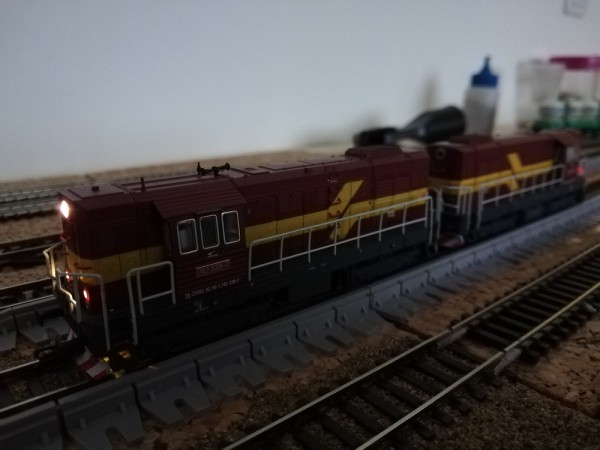

Rozumím tomu tedy tak, že i při jízdě jedna loko + vagony nejdou na loko vypnout konce? Je to tedy stejné, jako u ROCO brejlovců, kdy musím svítit červeně do vagónů?
JendaTT
Příspěvky: 551
Re: Motorová lokomotiva T466.2/742 v TT od Tillig
Příspěvekod look23 » stř 15 led, 2020 2:41 pm
Roco brejlovců/zamračených to jde snadno odpájet. S hlavní DPS modelu jsou připojené další dvě desky (každá je vždy připojená 5 dráty k hlavní desce). Ty malé desky, pak dělají čelní osvětlení.

Ještě existuje jedna varianta - zamaloval jsem koncová světla červenou (či černou) lihovou Agamou, samozřejmě zevnitř. Upraveno na rokácké 754 a 753. Stačí kapka barvy.

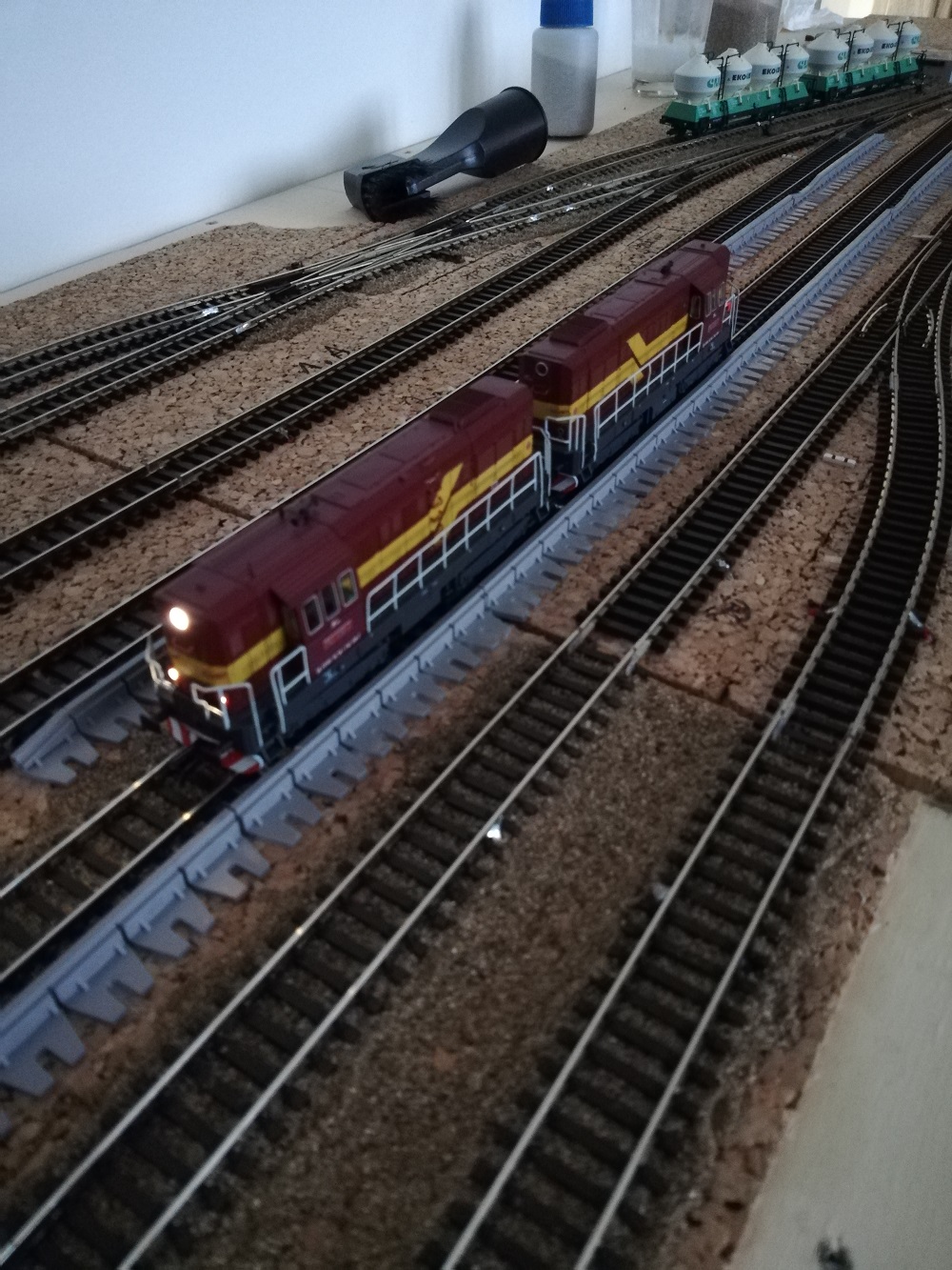

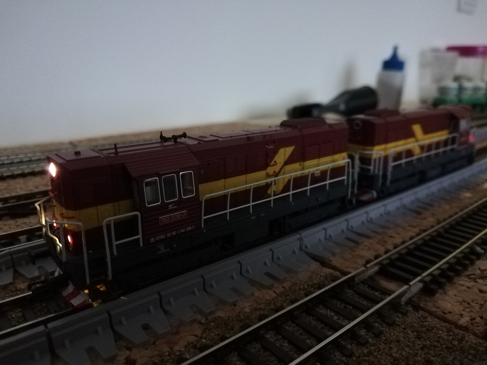

Zdravím Vás kolegovia

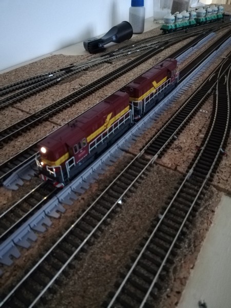

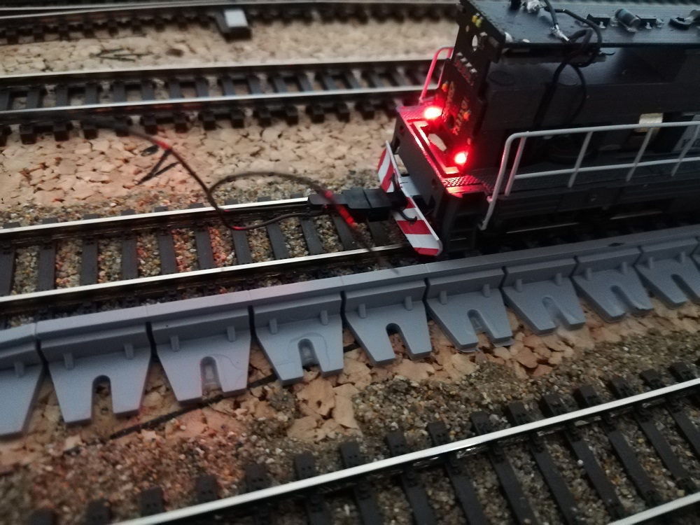

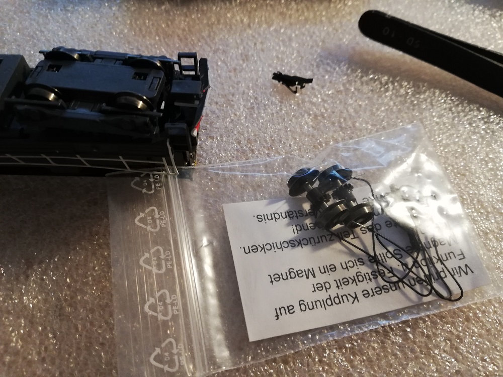

Tak som sa dnes pustil do úpravy kocúrov,najprv som osadil vodivé spriahla PEHO330,potom prepchal cez podvozky vodiče k DPS a priletoval. Vyskúšal som funkčnosť a zalepil čiernou gumenou páskou (ako poradil kolega Davca) LEDky na dps a osadil obe kapoty. Následne som skontroloval osvetlenie a môžem povedať že vôbec nič nepresvitá tak stačí len prelepiť a netreba nič letovať,odstraňovať a atď..

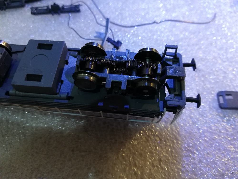

PS:Keď som na prvom kocúrovi menil nápravy za nebandážované tak som odletoval podvozok od dps a následne ho vybral celý von aby som sa dostal v šachte,teraz som zistil že to bolo úplne zbytočné a stačí dať dole len masky na podvozkoch a odklopiť kryt a nápravy sú vonku,možno to niekomu pomôže :wink:
Pomaly sa učím..

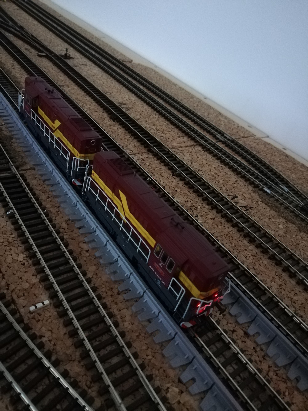

Příspěvekod TheJaro » sob 25 led, 2020 3:31 pm
Ďalšie foto
Pomaly sa učím..
TheJaro
Příspěvky: 211
Bydliště: Slovensko - Trenčín
Příspěvekod Davca » sob 25 led, 2020 6:23 pm
No pěkně. :wink:
U všech svých Kocourů jsem také coby modulář jezdící vlastně stále "po rovině" vyměnil bandážovaná dvojkolí za ta nebandážovaná. Jedno sice přišlo coby náhradní díl na dvě stovky a stroj tak získal čtyři stovky na hodnotě, ale jezdí dobře díky lepšímu sběru proudu. Každý modulář asi ví, jak je to někdy s jízdou po výměnách na modulech různých tvůrců těžké. Nevím, nejsem až tak fyzikálně zdatný, ale dá se nějak rozumně vysvětlit, že Tillig používá bandáž vždy na jedné obruči nápravy a to u náprav dvou ? Nevím no, mi to příjde "divné".
TheJaro, já ještě pořešil prosvítání čelních/zadních LED na koleje tak, že se pod desky s LED do té mezery pod nimi nasoukal černý molitan. Ale s rozumem, kdyby ho bylo moc, drhl by o něj mechanismus kinematiky pod rámem stroje a nesmí zasahovat do té drážky v rámu, do které "sedne" karoserie.

Příspěvekod TheJaro » sob 25 led, 2020 8:27 pm
Davca- podla mňa dávajú tie bandáže schválne.. Ked ich chceš nahradiť musíš ich kúpiť a znova idú peniaze k výrobcovi.
To s tým molitanom je výborný nápad, zajtra to skusim, škoda že ma to nenapadlo lebo to svieti ako hmlovky na aute :roll:
