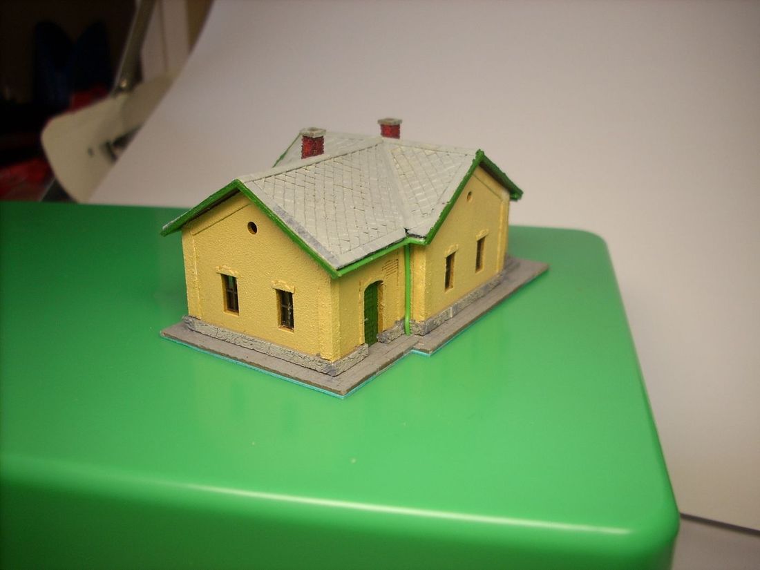

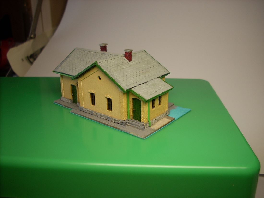

Šikovný modelář si ví vždy rady.Strážní domek od IGRY .Použité dvě stavebnice s dostavbou předsíně se záchodem.Vidíte sami,že okapy mám a i kliky u dveří :wink: .Modelová velikost N/1:160.
