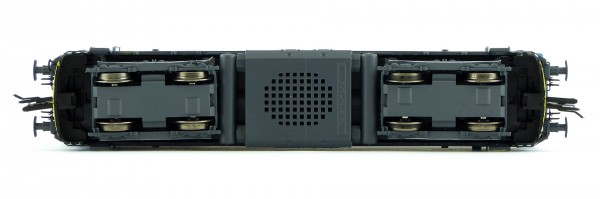

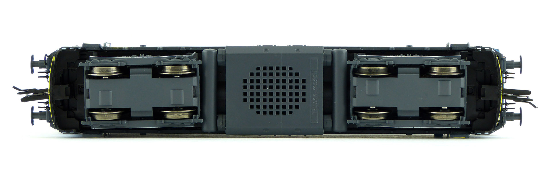

Přátelé, je to k nevíře, ale ten zapůjčený Brejlák dostal rozum. Ne snad, že by si sám opravil povrchovku :), ale jízdní vlastnosti jsou po dalším ježdění prostě najednou dobré. Cukání pominulo. Vidět to bylo zejména na připojených vozech (ale i solo), v tuto chvíli však jede plynule. Najezdil řekněme 5 hodin rozdělených zhruba na půl do obou směrů.
Zeptám se ještě: Máte také obě bandáže jen na jedné (třetí od stanoviště 1) nápravě? U starých Brejlí je mám do kříže, na každém podvozku jednu.
Trainmaniak
Příspěvky: 1642
Re: Brejlovci Kuehn - jak to s nimi je?
Příspěvekod George V. » stř 29 bře, 2017 4:52 pm
Také tak. Nejhorší možná varianta. Já osobně preferuji do kříže - stejný tah v obou směrech, menší otěr v obloucích.

Na ten mensi oter v oblouku bych moc neveril, to byste tam bud musel mit mezi podvozky diferencial nebo to pohanet dvema motory. Nebylo by lepsi davat jenom jednu bandaz?

j p píše:Nebylo by lepsi davat jenom jednu bandaz?
Vůbec nejlepší je dávat žádnou bandáž. Zlepší se odběr proudu a nesviní to kolejnice. Bohužel u Kuehna prakticky nejdou objednat náhradní díly, tzn. ani dvojkolí bez bandáže.
To je mi jasne, ale nekteri maji preci jenom omezeny prostor a sklonove pomery vhodne spise pro ozubnicovy provoz a tam je ta bandaz potreba.
Zkusim se na ta dvojkoli k brejlovcum zeptat. Snad by se v Cesku nasel nekdo ochotny je distribuovat.

Já osobně chci jednu bandážovou nápravu. Nechci žádné do kříže. Je to za mne nesmysl a i nejistá záležitost... nemám toto řešení rád z mnoha důvodů a žádná klidnější jizda to také není.... ale nechci tady vést dohady.
Proto nabízím:
Takže preferuje-li někdo nápravy s bandážemi tzv. do kříže. Rád je vyměním za nápravu s bandáží a bez bandáže - samozřejmě nešmajdavé a OK. Budu s tímto řešením žít raději a spokojeněji. Týká se to i tilligu jakékoliv lokomotivy, kterou mám. Máte šanci a šťastně to přijmu, budeme spokojení na obou stranách... :idea:
