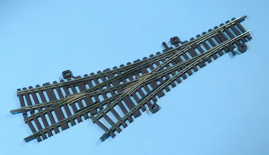

Příspěvekod Trainmaniak » úte 14 led, 2014 8:07 am
Zdarec chlapi. Na http://www.trainmania.info/clanky.html# ... na_vyhybka jsem umístil malou recenzi trojcestné výhybky od Tilliga.
Trainmaniak
Příspěvky: 1645
Re: vyhybky Tillig
Příspěvekod Radek Strnad » úte 14 led, 2014 4:34 pm
Já mám dvě a překopal jsem kvůli nim celý skryťák. Jako velké + kvituji fakt, že vhodnou sestavou šetří místo, resp.využitelnou délku odstavných kolejí. Po jejich uvedení na trh jsem dlouho neváhal a hned je objednal. Asi před měsícem jsem se dostal k přebudování SN na svém kolejišti. Co mě však zarazilo je fakt, že u obou výhybek nepřilehnou lehce jazyky k opornici, jak jsem zvyklý u EW1, ale jsou nějakou neznámou silou odtahován, takže tam vzniká mezera. Malá sice, ale je tam. Zkoušel jsem to za použití přiměřené síly více rozhýbat, ale 100% to není. Myslím, že při použití elmag. přestavníků od Tilliga by vyvstal problém. Jsou slabší než BTTB, které jsem použil já(a drahé a náchylné k poruše). Možná jsem měl jen smůlu na specifické kousky. Nějaké fotky z rozpracovaného SN s použitím těchto výhybek mám na http://kyklop68.rajce.idnes.cz/SN
KYKLOP68
Radek Strnad
Příspěvky: 1264
Re: vyhybky Tillig
Příspěvekod Trainmaniak » úte 14 led, 2014 6:19 pm
Radku, je to přesně tak, jak píšeš. Jazyky u opornice jakoby pruží a mají tendenci se kousíček vrátit, zmiňuji to i v recenzi. Snad je to způsobeno jejich napájením v místě čepu, jinak nevím. Motorickému přestavníku to problém dělat nebude, u elmag. možná bude záležet na kusu.
Trainmaniak
Příspěvky: 1645
