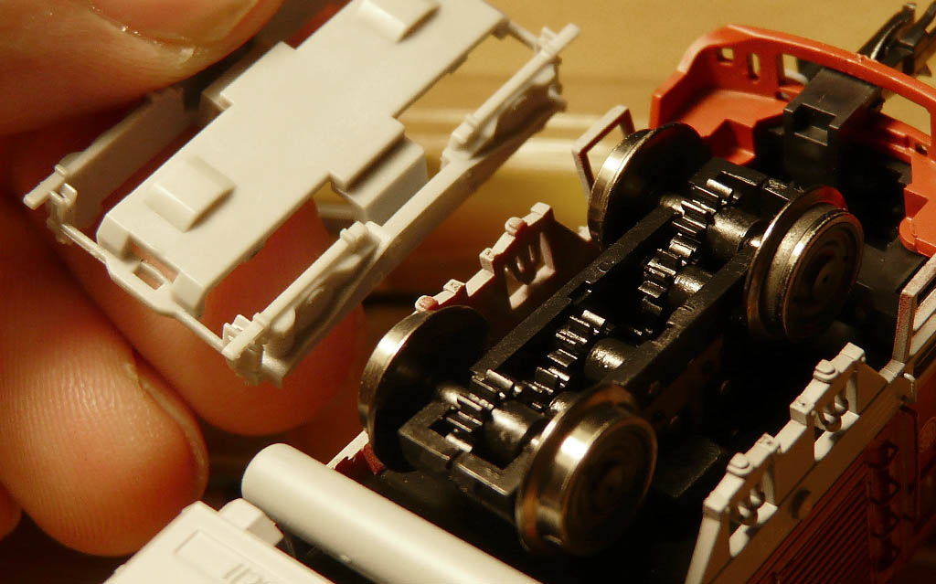

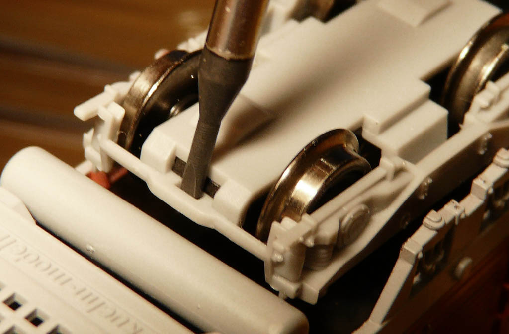

Asi jsem úplný pako, ale nevíte někdo jak rozbrat podvozek brejlovce od Kuehna ? Potřebuji prohodit dvě nápravy, protože mi bandážovaná zkratovává IBW a chci vyzkoušet, zda je to problém jen v konkrétním místě, ale ať dělám co dělám, nevím, jak podvozek rozebrat. Díky
Jsem začátečník,mám TT ovládané z21 a mobilem.Flotila čítá 6 lokomotiv-377.0,749,750,753,754 a BR18.
trainzjohny
Příspěvky: 84
Registrován: pát 17 dub, 2015 10:19 am
Re: Brejlovci Kuehn - jak to s nimi je?
Příspěvekod Trainmaniak » ned 01 led, 2017 6:47 pm
Otoč koly vzhůru, na krajích krytu podvozku jsou zámečky. Opatrně vsuň malý šroubováček do podélné drážky na straně u nádrže a mírně odehni šroubovák směrem k čelu lokomotivy. Pak už to půjde vyháknout. Podvozek si při odehnutí přidržuj, ať jej nevyvrátíš.
Trainmaniak
Příspěvky: 1580
Příspěvekod trainzjohny » ned 01 led, 2017 7:51 pm
Děkuji !. Takže nejsem úplně blbej, já tam totiž tento výstupek s dírkou na šroubováček nemám, ale díky, alespoň vím jak na to.
