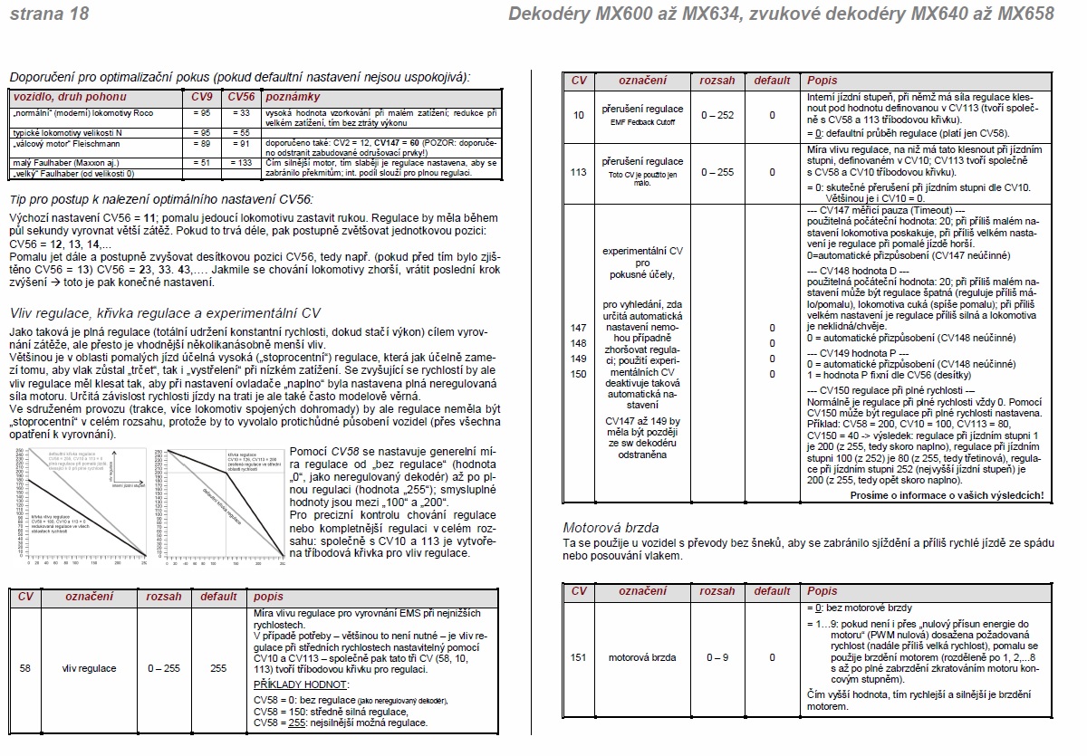

Příspěvekod BeBe2 » úte 16 čer, 2020 7:05 pm
Zdravím.
V souvislosti s rychlostí event. křivkama bych se rád zeptal na následující.
Mám dvě Berty - MTB jedna 1015 má původní desku druhá 1230 již novou desku. Dekodéry Zimo.Křivky rychlost tříbodové dle Jacka u obou mašin při zastavení lokomotiva zastaví a následně cukne už moc nevím který parametr změnit. Ještě můj možná subjektivní pocit.je,že čím větší číslo CV4 brzda tak cuknutím je menší. A ještě pokud vypnu křivky mašiny stojí okamžitě. Jo a dekodéry jsou bez zvuků.Nesetkal jste se s tímto někdo. Nevím zda by pomohl reset CV 8. Díky za případné postřehy.

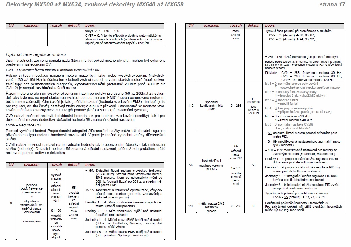

Příspěvekod PeTTr123 » pát 19 čer, 2020 8:24 am
Jestli máte možnost zjistit CV ze stejného typu dekodéru v podobném modelu, u kterého se cuknutí neprojevuje, tak zkuste načíst a porovnat hodnoty CV, kterými se nastavuje regulace motoru. Když tady byla zmínka o Rosničce s dekodérem PeLi, tak mi to dělalo taky. Měl jsem nastaveno při určité rychlosti přerušení regulace. Chtěl jsem mít maximálně plynulý rozjezd (regulace 100 procent) a od určité rychlosti regulaci omezit, aby byl motor tišší a nebyla tolik slyšet PWM regulace. Sice to fungovalo, ale při zpomalování, když v určité nízké rychlosti regulace naběhla na 100 procent, tak to škublo a krátkodobě zrychlilo.
U Zimo se to nastavuje pomocí CV 58 - vliv regulace a CV 10 - přerušení regulace. Významný vliv pro plynulost při nízkých rychlostech mají i další "motorová" CV - viz přílohy. Nejlépe vyzkoušet nebo opsat z modelu, který funguje správně.
PeTTr123
