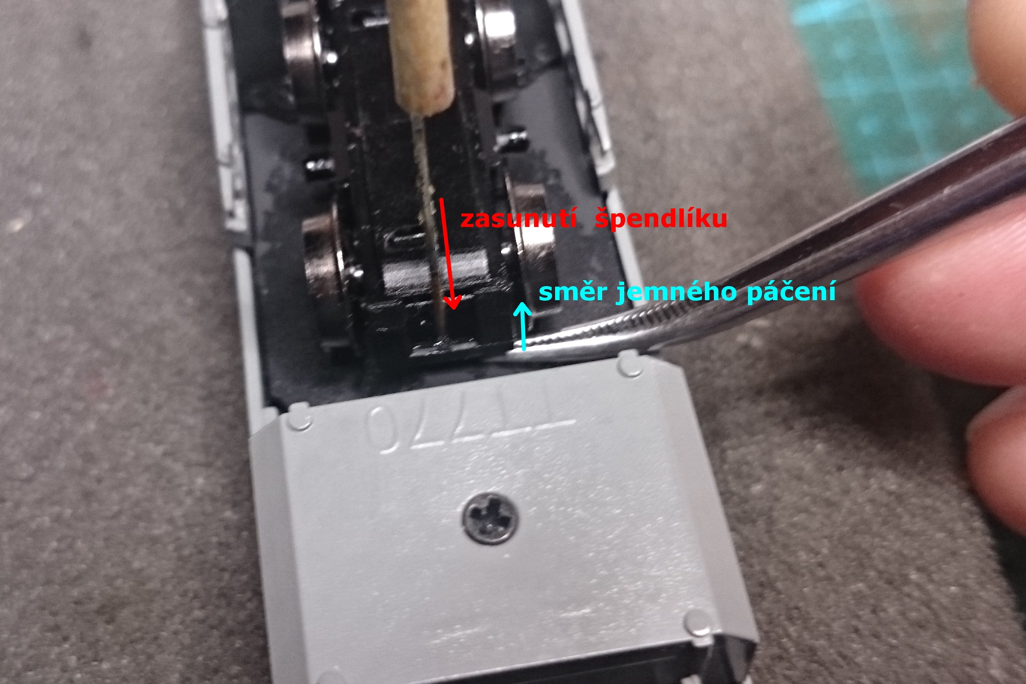

Sejmutí krytu těla podvozku - špendlík je 0,6 mm zatlačený svisle tak, že vizuálně západka mírně odskočí a špendlík sám drží v pozici. Pak se zapáčí pinzetou a je hotovo.
Já to znovu rozdělávat nebudu, jsem rád že jsou sběrače OK . :D
jak sundat kryt těla podvozku na Čmelákovi

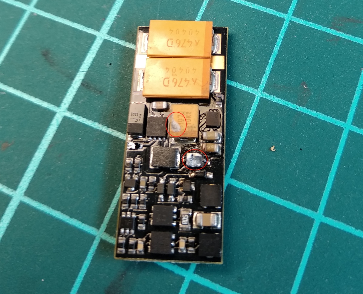

Příspěvekod jardaaa » čtv 06 srp, 2020 6:20 am
Zdravím, tak čmelda s jiným dekodérem jezdí, dekodér z čmeláka v kocouroj - stejná závada, mrtvej a kouří, po bližším prozkoumání je na něm popálená nějaká součástka.. Takže čmelák je cajk, závada v dekodéru. Jsem z toho tenkrát asi byl hodně zklamanej, že po pár dnech od reklamace zase závada, tak jsem ho odložil a nechtěl se tomu věnovat.. Jen je mi divný, co se mohlo stát? Startuju kolejiště normálně s nasazenejma lokomotivama vypínačem na prodlužce, není v tom problém? Nebo to mohlo vzniknout tím updnutím konektoru v čmelákoj? Nebo se to občas stává?

Příspěvekod sidlo » čtv 06 srp, 2020 9:08 am
Nebo únava materiálu. Potom zeptat se u výrobce, zdali dělá opravu.

Příspěvekod Čouda » čtv 06 srp, 2020 10:28 am
Zimo provadi opravy dekoderu. Kamarad spalil zvukovy vystup a vyslo ho to asi na 1000Kc. Stale se to vyplati. Obratil bych se na nejakeho vetsiho obchodnika a on Vam s tim pomuze.

Příspěvekod Jacek » čtv 06 srp, 2020 11:06 am
Dle vlastní zkušenosti, nejlepší je poslat dekodér do Zimo přímo a sám. Poštovné za cenné psaní do Rakouska 140 Kč. Dekodér jsem měl zpátky do týdne a zdarma. Záleží pochopitelně jaká je závada a na čí straně je vina. Přes obchodníka a systém dovozců máte záruku, že to bude trvat půl roku a vyvalíte tisícovku, kterou Zimo neúčtovalo...
Dle odpovědi Zimo zaplatíte maximálně výrobní cenu dekodéru, protože licenci jste zaplatili už koupí dekodéru.

Příspěvekod RSC » pát 07 srp, 2020 1:17 pm
Potvrzuji.
Také mi jeden ZIMO dekodér v barči zdechl hned za pár sekund a nějaká taková součástka se na něm vařila. Byl jsem trošku překvapený, když jsem s tím nic neudělal. Opravili ho (nic jsem neplatil), také jsem byl k informaci poprvé skeptický. Pozitivní zkušenost, která mne potěšila.
