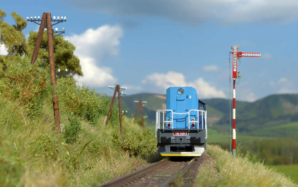

Příspěvekod Trainmaniak » pon 20 čer, 2016 5:35 am
Dobré ráno. K výše uvedené recenzi jsem zveřejnil doplňující galerii modelu 742 029-2 + pár fotek AWT od MTB: http://www.trainmania.info/742.html

Příspěvekod ČouĎák » pon 20 čer, 2016 10:31 am
Opravdu vynikající a objektivní recenze a ne TO!,co se vyplodilo za propagační recenzi na 163 MTB v H0.... :?:
