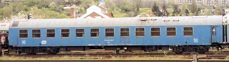

Ten z fotky je BRcm - lehátko s barovou částí. Později překopány na BRm (zrušeny lehátka, nahrazeny sedačkami, dnes reko na ARmpee). Nevyrábí nikdo.

BRcm nikdy jsem živě neviděl, proto se ptám... z jedné strany je vidět,že chybí jedno okno.. je zaslepeno a z opačné strany jsou dvě okýnka ty malý? Nebo to je každý něco jinýho? Někde se píše "lehátkový vůz" a někde "lehátkový vůz s bufetovým oddílem" Problém by mohly být u výroby pouze ty dveře. Zaslepení okna problém není a ty malý okýnka by šly použít v rámci možností z BTTB patráků.
