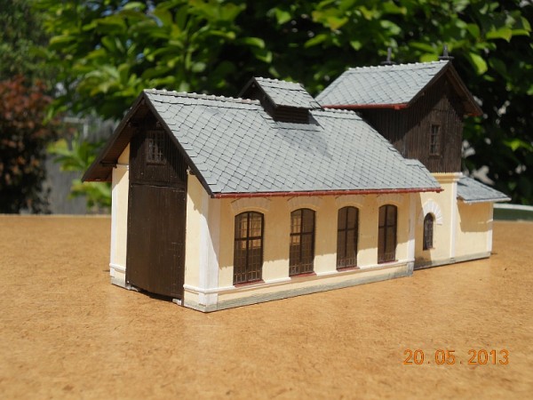

Takhle jsem postavil výpravní budovu "Mladeč" ze stavebnice KB model. Omlouvám se za nepříliš kvalitní fotku, je to focené narychlo.

Příspěvekod talien » pon 20 kvě, 2013 9:38 am
Pavel Čáp píše:Takhle jsem postavil výpravní budovu "Mladeč" ze stavebnice KB model. Omlouvám se za nepříliš kvalitní fotku, je to focené narychlo.
Vypadá paparádně! :-)

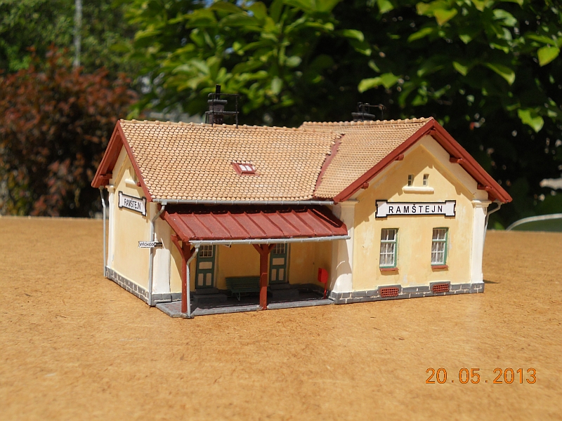

Ještě k té budově Maldeč alias Ramštejn. Nestavěl jsem ji jako přesný model budovy v Mladči, která má střechu plechovou a tuším že dodnes v obytném křídle okna otevírací ven. Navíc má v průčelí služebního křídla atypicky umístěné okno. Budova, jak jsem ji postavil je fiktivní při dodržení podkladů ZvkČ a logiky běžně prováděných pozdějších úprav. Úžlabí jsou na různých objektech rozdílně řešena, na novodobých střechách je krytina řezaná rovně jak podle pravítka, na starších objektech pak různě nepravidelně řezaná či sekaná, ale i neupravovaná a úžlabí jsou pak více či méně křivolaká. Přikládám ještě fotky dalších staveb ze sortimentu KB. Obě nejsou ještě v drobných detailech dokončené, chybějí okapové svody, elektrické přípojky, osvětlení a u výtopny vodoznak.
