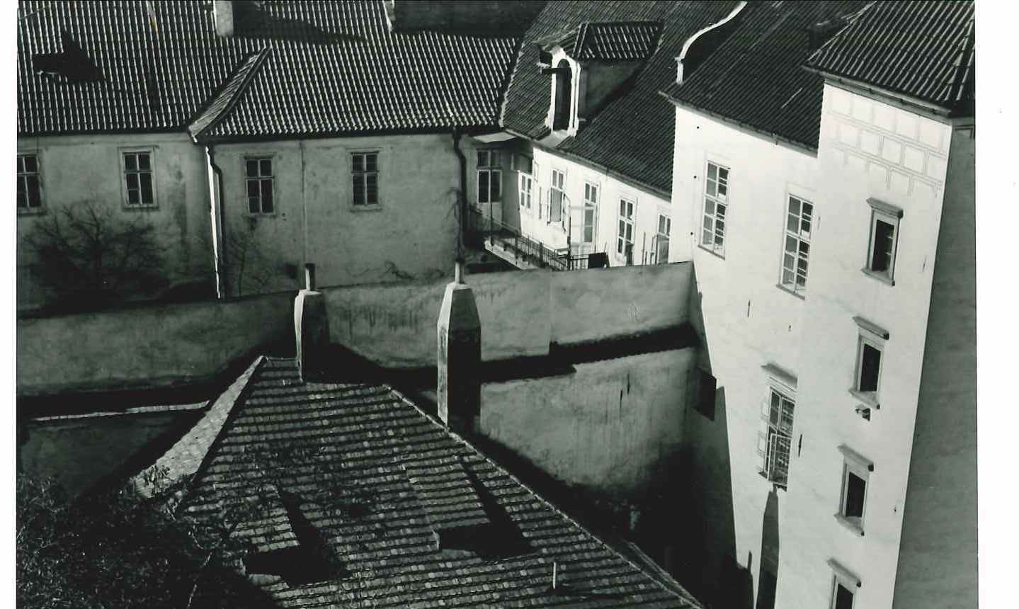

Přikládám fotku střech, kde je patrné, že na téže budově jsou v jednom úžlabí tašky přiřezané, ve druhém ne...

Dřív se krytina "přisekávala". Bobrovky jsou hladké, rovné, tam to šlo snadno. Horší to bylo u profilované krytiny, prejzy, francouzská taška ap. Přisekané tašky se pak na nárožích a v úžlabí přes plech usazovaly do malty. Nebylo to jak dnes - podle pravítka - ale bylo. Pak byla hojná břidlice na střechách, ta se štípala. A později eternit.

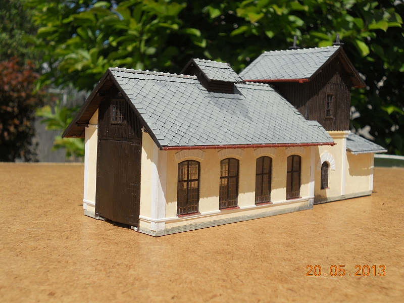

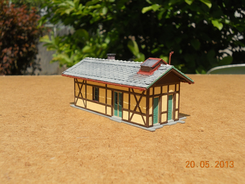

Ještě k té budově Maldeč alias Ramštejn. Nestavěl jsem ji jako přesný model budovy v Mladči, která má střechu plechovou a tuším že dodnes v obytném křídle okna otevírací ven. Navíc má v průčelí služebního křídla atypicky umístěné okno. Budova, jak jsem ji postavil je fiktivní při dodržení podkladů ZvkČ a logiky běžně prováděných pozdějších úprav. Úžlabí jsou na různých objektech rozdílně řešena, na novodobých střechách je krytina řezaná rovně jak podle pravítka, na starších objektech pak různě nepravidelně řezaná či sekaná, ale i neupravovaná a úžlabí jsou pak více či méně křivolaká. Přikládám ještě fotky dalších staveb ze sortimentu KB. Obě nejsou ještě v drobných detailech dokončené, chybějí okapové svody, elektrické přípojky, osvětlení a u výtopny vodoznak.
