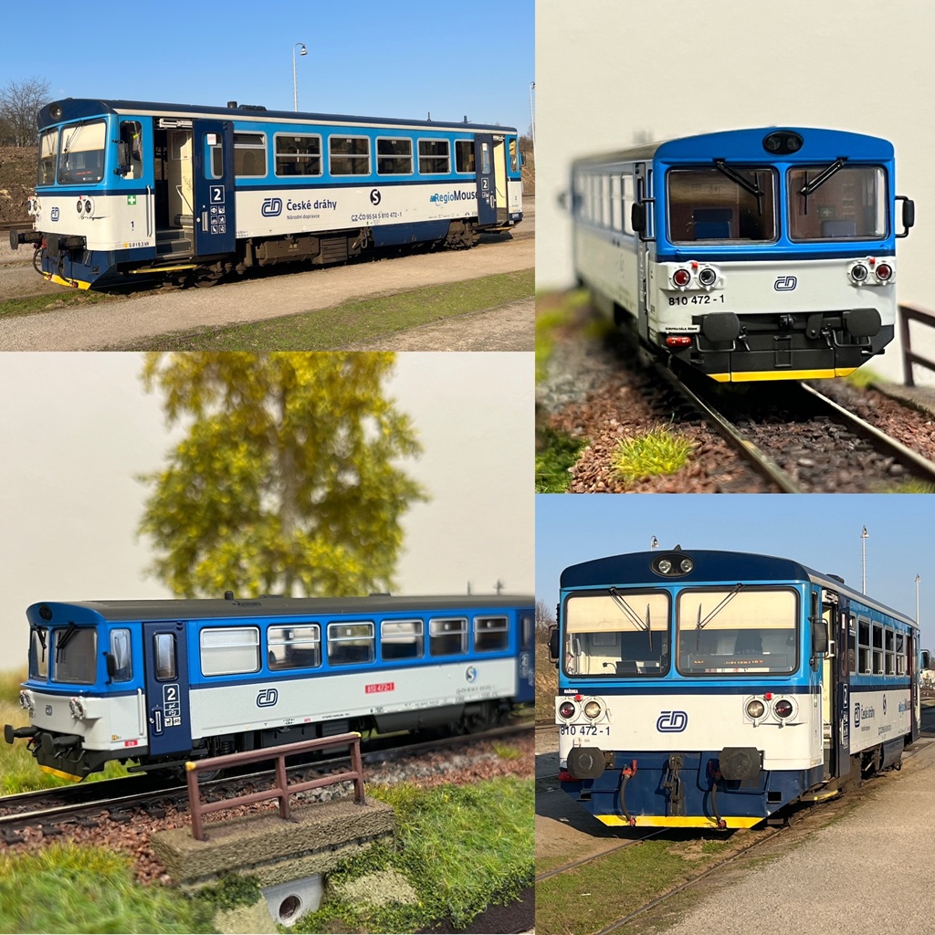

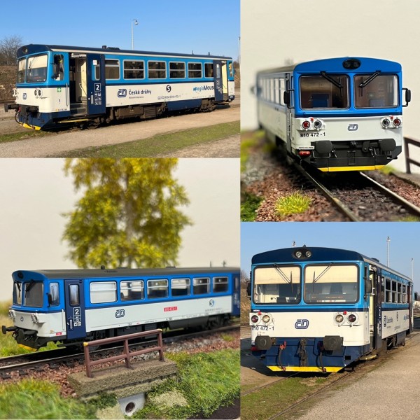

Jen taková náhoda. Minulý týden při cestě z práce jsem si v Hostivici jen krátce něčeho všiml. Tento týden jsem se na moji doměnku zaměřil a ta se včera potvrdila. Takže níže přikládám fotky reálného kusu :)
