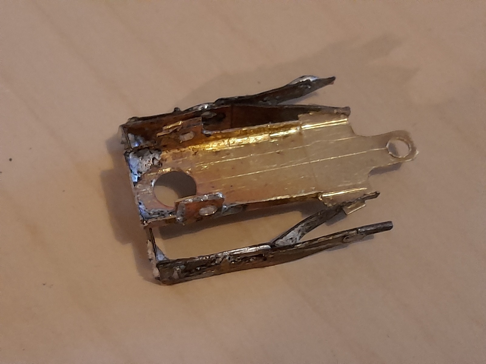

Ahoj, rám a přední podvozek nádhera. Třeba jsem mimořádně nešikovný, ale zadní podvozek se mi pořád rozpadal. Hlavně horní část. Ta má několik vrstev a dolejšek horní části visí na dvou "vláscích", tak je ta konstrukce křehká. Ale i dolní část (díl 9) se odletovala od horní (malé zámky a tenoučké plechy k nim). Navíc to vypadá, že se horní část musí dokončit až po usazení nápravy, případně hodně zdeformovat (špatné pro nástřik). Není pravda, co jsem si myslel, je to uložené v hrotech, takže žádná velká deformace! Přesto jsou tam 3 vrstvy plechu na sobě a ještě v tom je ložisko s otvorem pro hrot - dost složité a vlásky vpředu jsou slabounké. Tak jsem ji překonstruoval. Místo venkovních domečků jsem použil domečky vnitřní, které jsem udělal jako jeden masivní díl rozšířením původního dílu 9, kde jsem zámky zvětšil (není to pohledové). Otvor pr. 4 mm je pro šroubovák. Původní venkovní domečky budu mít jen jako atrapy, aby to odpovídalo modelu. Po nástřiku mohu nalisovat nápravu a upravený díl pak spojit s horní částí podvozku, počítám, že to slepím. Není to sice zdaleka tak hezké jako lept, ale snad to barva přikryje. Sestavovalo se to mnohem snadněji. Na následujícím obrázku je vidět sestava horní a dolní části podvozku, zatím bez atrap domečků a bez začištění.
