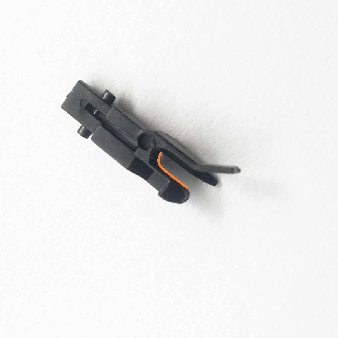

Len jemne nožíkom som ubral v týchto miestach.

Tak som pre zmenu skúsil ubrať materiál z vonkajšej strany - stačí cca 0,2 mm (takže možno použiť aj pilník).
Spriahla takto upravené začali fungovať tak ako treba!

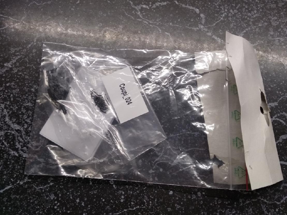

Zdravím, zakoupil jsem balíček 24ks spřáhel údajně kuehn a k mému překvapení nelze žádné s žádným navzájem spojit viz. vaše poznatky výše.
Porovnal jsem je se spřáhly z osobního vozu kuehn zakoupeného současně, která jako obvykle fungují jak mají a pozoruji určité odlišnosti.
Vychází z toho dva závěry-1, kuehn má dvě formy, kvalitní osazuje na své modely a ze druhé prodává spřáhla samostatně???
2,samostatná spřáhla nemusejí být nutně originál???
Ke druhé možnosti mě vede už ten obal viz. foto a můj dotaz je, co si o tom balení, bez označení výrobce, bez čárového kódu a vůbec bez jakéhokoli označení myslíte? Až uvnitř je příbalový návod, který je ovšem zhotovitelný na jakékoli domácí tiskárně. Samotná spřáhla se mi nepodařilo bohužel kvalitně nafotit.
