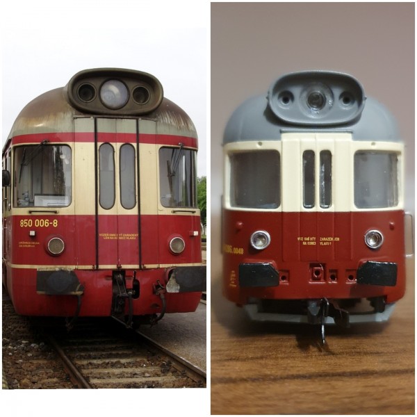

Tato vada je na všech modelech od začátku (od prvních kusů), kde nebyla tak znatelná. Ale nikdy toto místo nebylo dokonalé. Já kus bez této nedokonalosti neviděl a to si jdu občas vybrat očima z mnoha kusů. Je to všude a na každém, pochybuji, že se mýlím. Mám všechny verze tohoto motoráku a žádná není dokonalá. Jak tak sleduji v čase, tento problém je stále výraznější.
Zvažuji u některých tohle vyřešit a střechu znovu stříknout, zejména u polomáčených verzí.

Technologicka nekázeň pri chlazení formy.

Velkost a tvar horneho reflektoru je trosku mimo...

RSC píše:Tato vada je na všech modelech od začátku (od prvních kusů), kde nebyla tak znatelná. Ale nikdy toto místo nebylo dokonalé. Já kus bez této nedokonalosti neviděl a to si jdu občas vybrat očima z mnoha kusů. Je to všude a na každém, pochybuji, že se mýlím. Mám všechny verze tohoto motoráku a žádná není dokonalá. Jak tak sleduji v čase, tento problém je stále výraznější.
Na kusu, který se dostal ke mě ted na podzim, byl kromě jasně viditelné linky ještě zdeformovaný kšilt kolem reflektoru.
Kus šel na reklamaci, ale mohu potvrdit že další kusy co jsem na prodejně poté prohlížel měly každý jasně viditelnou linku z formy.

Jen potvrzuji výše popsané, ze 4 možných míst jsou u reflektoru 3 špatná ,asi se s tím ale "poperu" při patinaci
