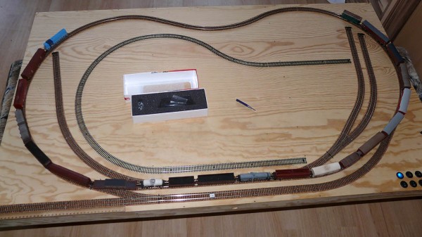

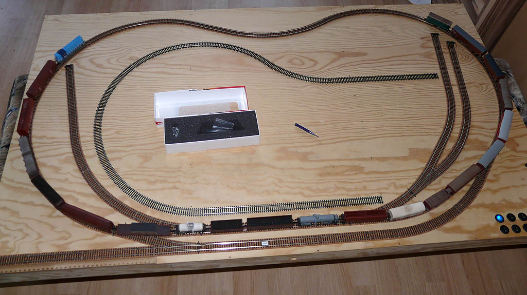

Mám doma půjčenou verzi ČDC. Po rovině táhne 56 náprav (20 vozů) naprosto bez problému. Ani oblouky 321 mm mu nedělají problém. Při 8 V si bere cca 150 mA. Zkusil jsem sklon cca 30 promile a ani si nehrábne. Model je bez bandáže. Jízdní vlastnosti nejsou to, co by bylo na modelu k vytknutí.

Ano, pochopil jsem to stejně. A jak uvádím, ten vlak na fotce to zvládalo i na těch 30 promile bez prokluzu. Je samozřejmě poznat mírné zpomalení, ale jede dál bez zaváhání. Když jsem si ten vlak zkoušel táhnout rukou, tak to "mělo docela váhu". :)
