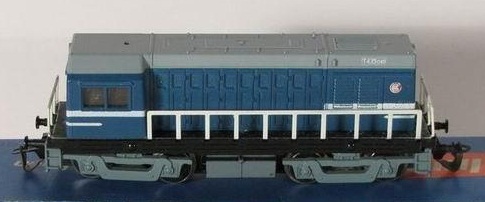

Příspěvekod palo-1 » čtv 27 úno, 2014 5:29 pm
Zdravím, chtěl bych se zeptat konkrétně. Lze u modelu mašiny T435 viz. obrázek, vyměnit očková spřáhla za starší Zeuke? Uvažuji o pořízení lokomotivy této řady, a potřebuji vědět jestli ty spřáhla půjdou přehodit :?:
palo-1
Příspěvky: 46
Registrován: ned 05 led, 2014 8:47 am
Re: Spřáhla
Příspěvekod lesanek » čtv 27 úno, 2014 5:38 pm
Měly by jít, pérko je k nalezení na vršku otočného podvozku - mezi ním a spodkem kastle.

Příspěvekod Tomáš » čtv 27 úno, 2014 6:02 pm
palo-1 píše:Zdravím, chtěl bych se zeptat konkrétně. Lze u modelu mašiny T435 viz. obrázek, vyměnit očková spřáhla za starší Zeuke? Uvažuji o pořízení lokomotivy této řady, a potřebuji vědět jestli ty spřáhla půjdou přehodit :?:
Kamošu nechci ti do toho kecat, ale připadne mi jednodušší vyměnit u vagónů spřáhla Zeuke za očková BTTB . Očkové spřáhlo se prodává kolem 15kč a dá se sehnat i za 10kč
Je to jako kdyby ses ptal jestli jde do fábie dát volant ze 120ky :mrgreen:
Tomáš
Příspěvky: 3152
Bydliště: Brno - Bosonohy
Re: Spřáhla
Příspěvekod Pavel-HP » čtv 27 úno, 2014 10:35 pm
Ano, lze, verze na pérko.
