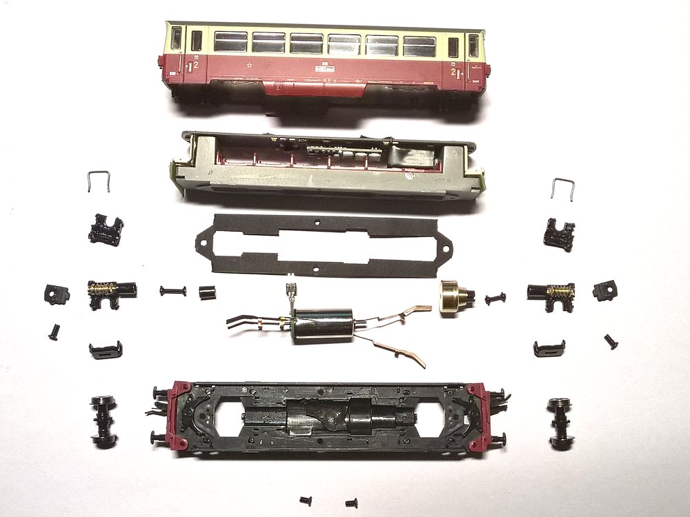

Zatímco v H0 modely MTB aspoň splňují moje nepříliš vysoké očekávání, tak ze dvou pokusů v TT jsou oba neplatné: 842 jezdí po přímé trati dobře, ale oblouky R310 mu nechutnají přestože má projet i R280, a M152 sotva objel testovací ovál, při vyšší rychlosti sám vyskakoval z přímých kolejí a zvuky mě přinutily k rozborce. Takže zatím jedna fotka, hromádka součástek na zkoušení kde je chyba a jinak zklamání.

Re: Mot. vůz M 152 TT MTB
Příspěvekod Pavel 152 » pon 06 zář, 2021 8:07 am
Co jste tím rozebráním zjistil? Co byl důvod vyskočení na rovné koleji. Měl jsem dva kusy, oba měly jen jeden problém vibrace od setrvačníku a rozměr dvojkolí.
Při jaké rychlosti Vám vyskočil? Moje kusy jely modelovou rychlostí už na jedné čtvrtině vytočení regulátoru. Na doraz to jede modelově 250Km. a do oblouku vyskočí.
Zkusil jste motorek se setrvačníkem, zda hází? To se staženým setrvačníkem už nejde posoudit a navíc z fotky.
Tyto moje poznatky jsem už výše popsal a vyřešil.

Rozměr dvojkolí odpovídá normě: 11,6 mm přes oba okolky, šířka okolku 0,6 mm, rozměr K 11,0 mm. Rychlost změřenou nemám, model šel z kolejí dřív než mohlo nějaké měření proběhnout: při malé rychlosti vibrace, při střední se to trochu uklidnilo, při vyšší rychlosti velké vibrace a hop ven (zkoušeno v digitálu, multimaus byl na 2/3). Setrvačník viditelně hází, podle posuvky cca 0,2 mm, nemůžu vyloučit ani křivou osu.

Příspěvekod Fox » úte 07 zář, 2021 7:00 am
Poslední vývoj: prodejce mi vrací peníze s tím, že ani opravený, ani jiný model od MTB nedorazil. Objednávku nechal "živou", až jednou zase budou... Z toho mezi řádky čtu, že se výroba zadrhla a výrobce vzniklé problémy řeší. Tak si počkáme, bez emocí, jaký bude výsledek a zda si M152 zajezdí aspoň pod stromečkem. :lol:
@t29: díky za pěkné instruktážní foto, podle toho se už dá leccos rozebrat a opravit. Možná se bude hodit. :(

Foxi, držím palce aby fotka nebyla nutná, kdyžtak nafotím další :) Jediná věc co na fotce chybí jsou pružinky kinematik (celkem 4ks), které jsem radši uklidil do sáčku.
