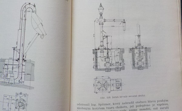

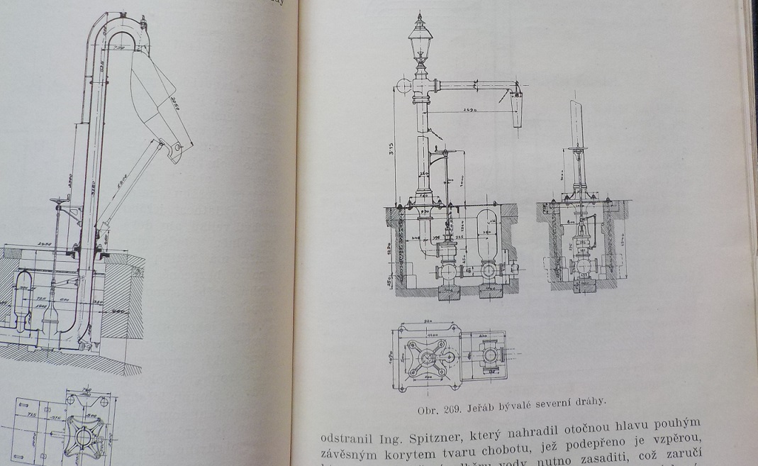

Ale k věci - mrknul jsem se na obě fotky v Bekovi lupou. Ta divná zakrytá věc na 310.8 je s velkou pravděpodobností nástavec na rameno vodního jeřábu, to, co ji zakrejvá ale nebude originál dekl uhláku, ale buď plát tenkýho plechu, nebo možná i lina. Snímek levé strany 311.503 při zkoumání lupou ukázal zvedací madlo deklu uhláku u vnější strany "vany" - dekl se tedy odklápěl směrem ke kotli.
Nástavec je vidět na výkresu vodního jeřábu z příručky pro strojvedoucí a topiče z roku 1928

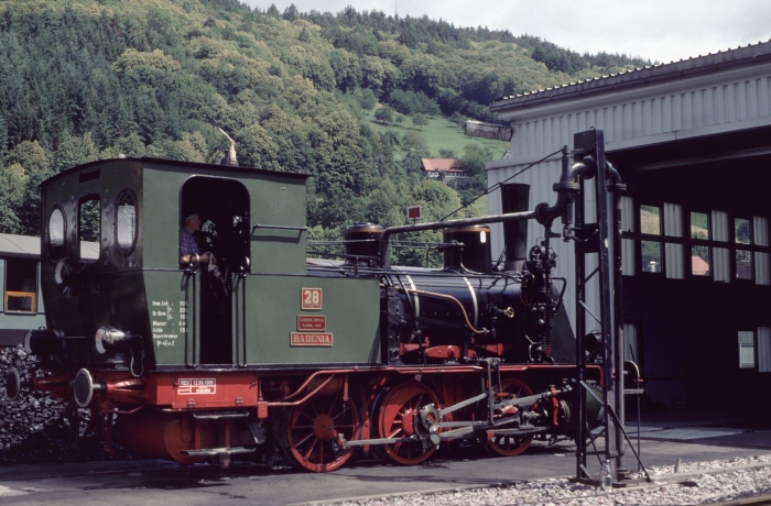

Trošku jsem googlil a narazil na toto: http://www.bundesbahnzeit.de/seite.php?id=774#Teil2
Pěkné fotky různých tuningových úprav. Budu se podle nich inspirovat pro takovou "freelenc" vlečkovou verzi. :roll:
A Němci moc nemusí řešit nástavce na plnící hrdlo.

brudr: Díky za ten odkaz, pořád je na netu spousta věcí, o kterých jsem neměl ani tušení... :wink: Je vidět, že všelijaké samo-domo obludné nástavby na uhláky malých tendrovek se po válce bastlily na obou stranách železné opony, nejen na naše třistadesítky. :mrgreen:
Někde v hlubinách svého archlívu mám německé lokálkové vodní jeřáby se dvěma koleny, aby dosáhly i do vodojemů těch nejmenších mašin, ale to teď fakt nedokážu rychle najít... :oops:

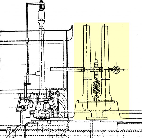

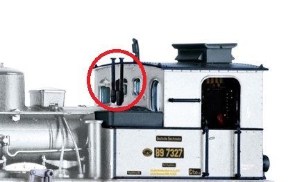

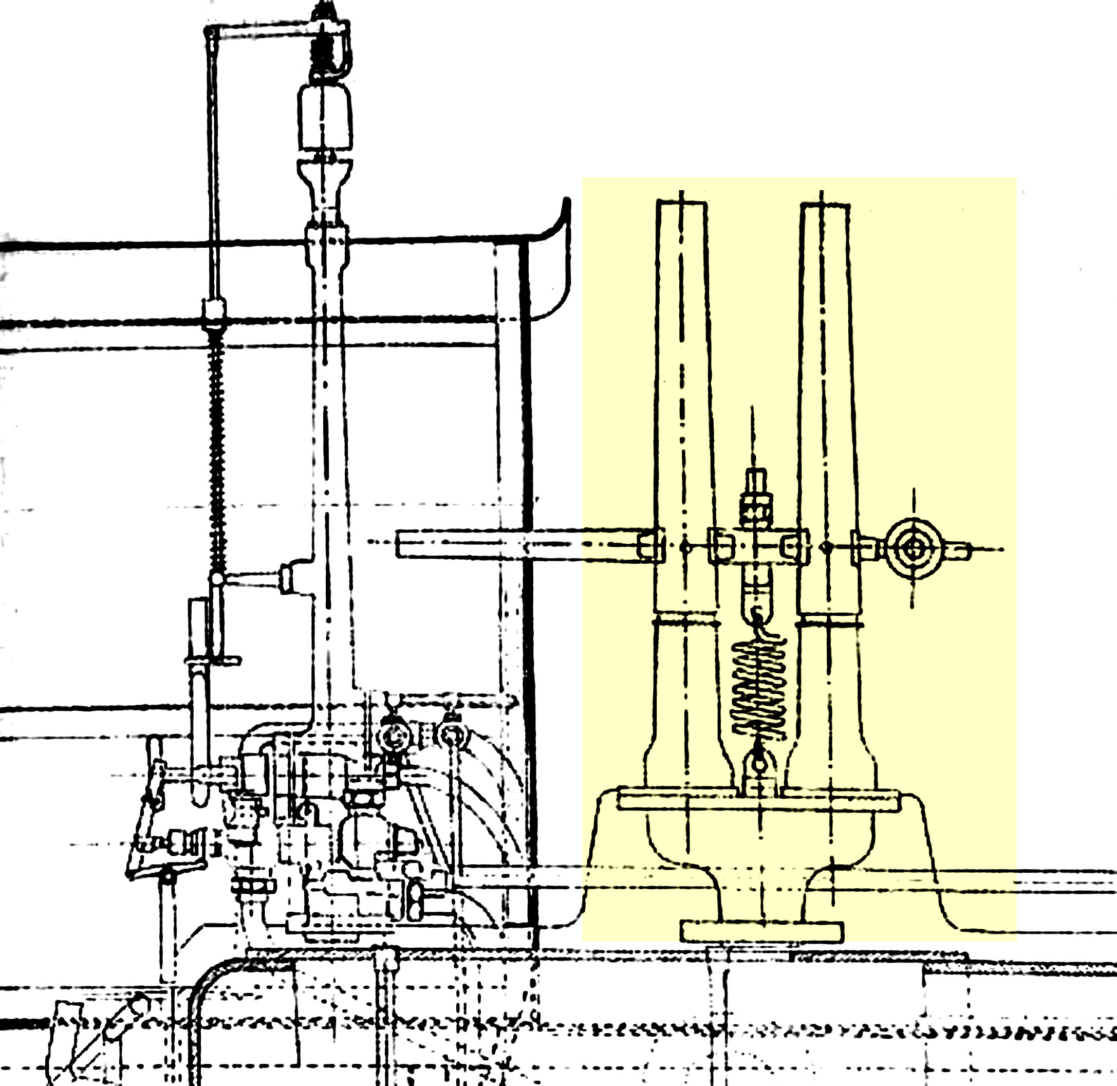

Chlapci, měl bych na Vás dotaz. Co to přesně je? Píšťala? Nějaký pojistný ventil?

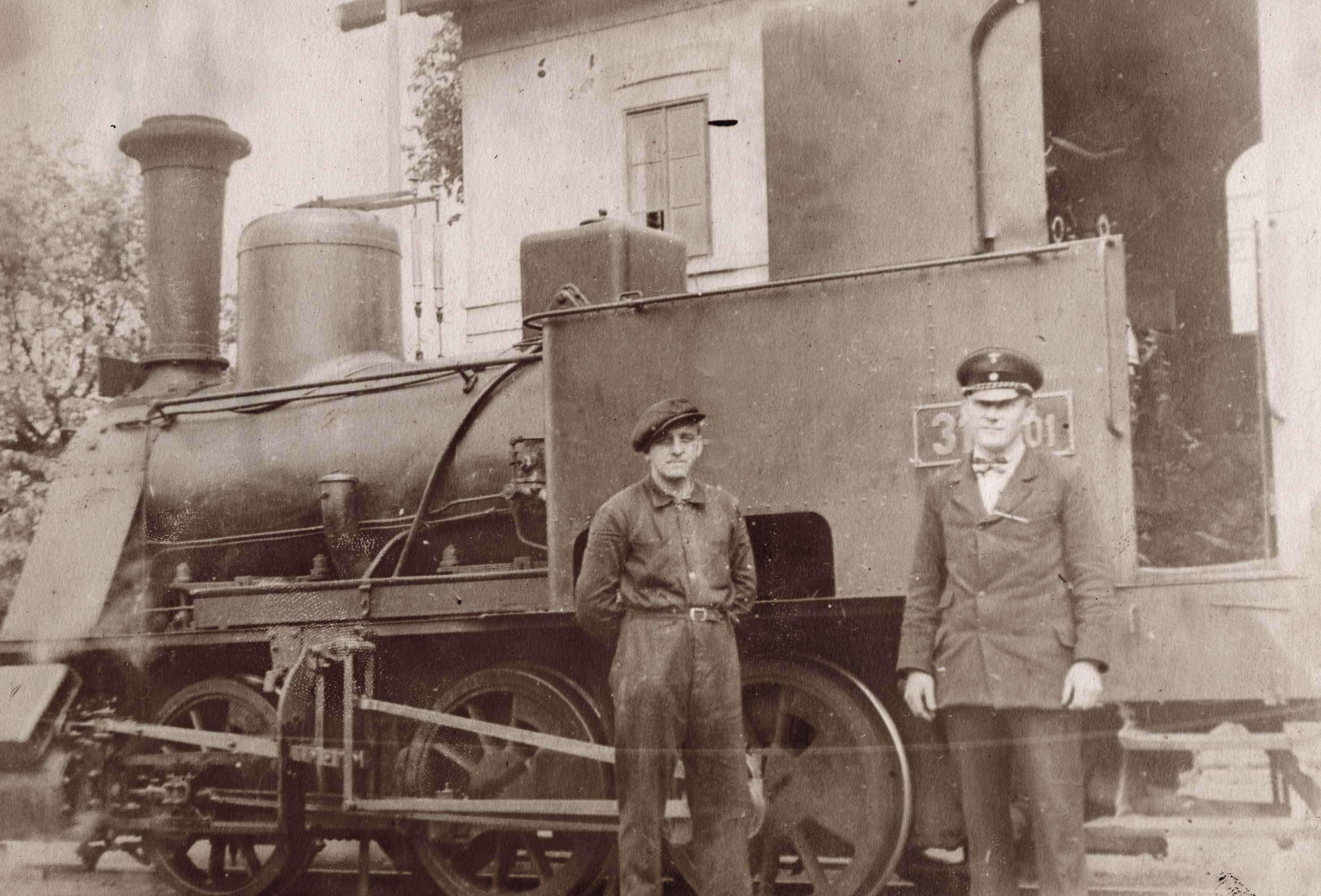

Fotky ale existují, v soukromých sbírkách.
Takže tady výřez jedné fotky z října 1938, těsně po "osvobození" sudet. Lokomotiva ještě nemá nápis "Deutsche Reichsbahn", ale strojvedoucí již má krásnou předpisovou pokrývku hlavy DR. Na kolti a lokomotivě dobře viditelné části a součásti armatury a výstroje.

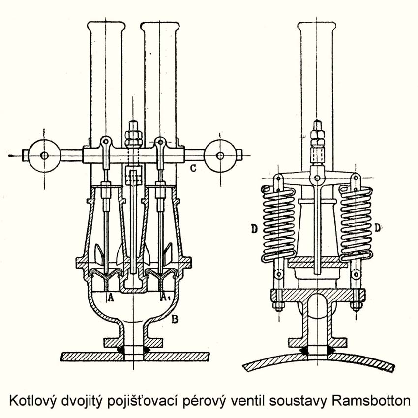

Dále: to nejsou nějaké trubky, ale pojištovací ventily Ramsbottom (nebo tak nějak se to jmenuje), a dobře se dají identifikovat i na našich kotlích, třeba u 310.922. U německých lokomotiv - běžná výstroj, třeba je měly přávě ty převzaté stroje 413.0.

Super, děkuji :wink:
