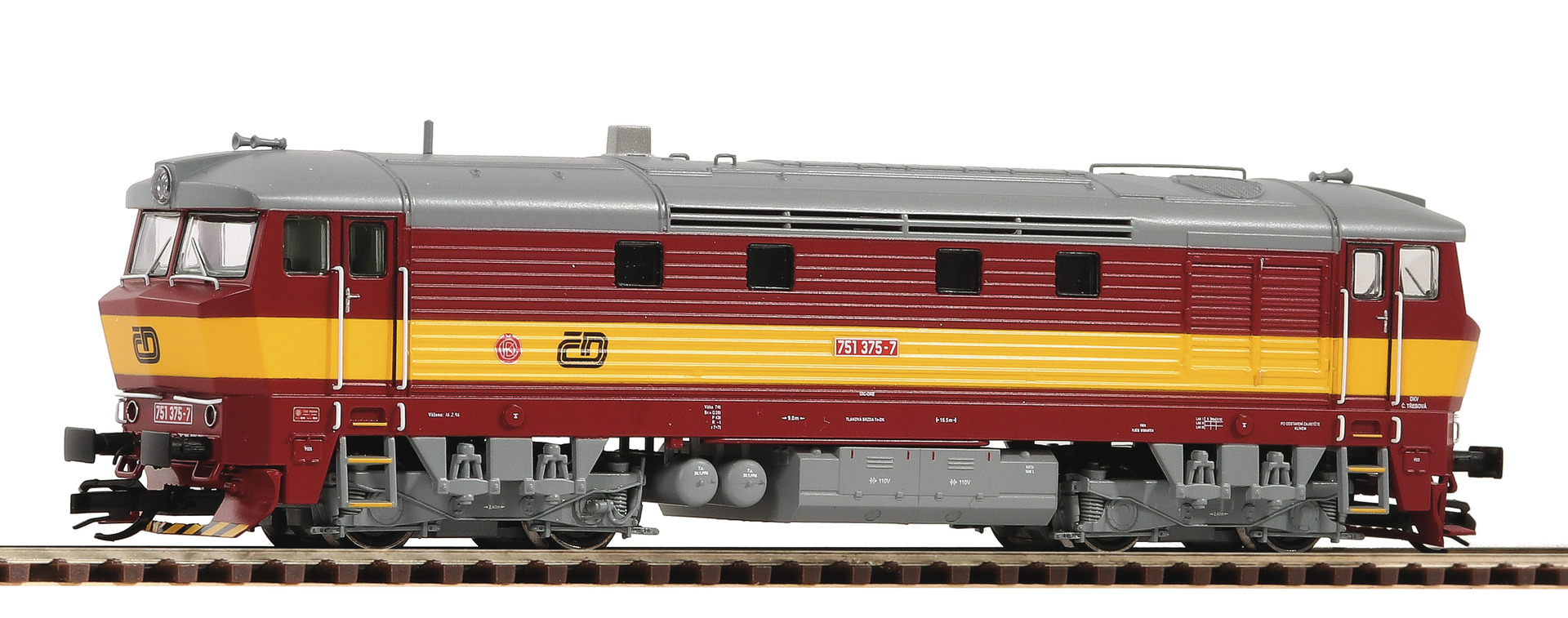

Zdravím všechny, mám takový neobvyklý dotaz. Pořídil jsem si Bardotku od Roco ( dříve Kuehn) a provozuji ji v DCC, je osazena běžným dekoderem s rozhraním PLUX 18. Už bohužel nevím značku dekoderu.Co mne překvapilo a s čím jsem se zatím u jiné lokomotivy nesetkal je to, že pokud zapnu osvětlení lokomotivy v jednom směru tak funguje normálně, přední i koncová světla, pokud však změním směr jízdy, lokomotiva světla nepřepne. Musím v tu chvíli volit různé kombinace čísel na Multimausu a po čase se povede. Ovšem brzy to zase zapomenu, protože tak často na kolejišti nejezdím a jsem opět tam, kde jsem skončil. Dělá to někomu stejně nebo je to nějakým nestandardním nastavením dekoderu ? Lze to nějak vyřešit ? Máte to podobně nebo je to jen " moje anomálie" ? Předem vám všem děkuji za možnou radu.

Pokud vím tak se bilé svetla přehodí dle směru ale červené NE. To je základ u všech dekodéru, co jsem setkal a je jedno co je to za patici. červené si musíš naprogramovat aby se automaticky přehodily dle směru. Mám taky tuto bardotku a musel jsem si to naprogramovat

Sorry, ale to vypadá na nenaprogramovaný dekodér...
Bílá světla jsou na výstupech, které se přepínají hardwarově, ostatní výstupy se musí na směrovou závislost nastavit.
To se zvukem nijak nesouvisí. Nastavit se musí i zvuková i nezvuková verze.
Úprava kolegy Čoudy tento problém taky neřeší, i tady se musí dekodér nastavit (ručně či nahráním projektu, tedy konfigurace).

Vypadá to, že je třeba naprogramovat správně dekodér. Co jsem dával do těchto lokomotiv od Kuehna (dnes Roco) dekodér Zimo nebo Kuehn tak toto jsem nikdy nemusel programovat. Vypadá to na jinou značku například ESU, tam vždy musím naprogramovat kompletní ovládání osvětlení. Vše programuji přes DecoderPro (JMRI). Zde moc toho k nastavování není, já mám osvětlení pod F0 (rozsvítí se jak přední světla tak i zadní červená světla) a přepínají se dle směru jízdy. Pokud chci vypnout jedno čelo (je jedno zda přední bílá nebo zadní koncová červená světla) vypínám vždy konkrétní čelo pod F1 a druhé čelo pod F2. Na dalších klávesách ovládám maximálně jízdní vlastnosti jako je posun (F3), nebo vypnutí jízdní křivky (F4), případně ještě ovládám jízdní chod pod F5 (rychlejší nebo pomalejší rozjíždění při zátěži)

Uhlenbrock se nastavuje špatně, aspoň co mám já zkušenost, i přes DecoderPro (JMRI). U Uhlenbrocku to programuji spíš stylem pokus-omyl, ale vždy se to nakonec podaří a dostanu z toho to, co chci :D. Pokud Vaši centrálu lze připojit k PC přes JMRI, zkuste přes programovací kolej a v JMRI automatické vyhledání dekodéru (Uhlenbrock a typ dekodéru to většinou najde a zobrazí) a v části pro osvětlení a klávesové funkce ho přeprogramovat (záleží, jak je tam dekodér nastavený).
