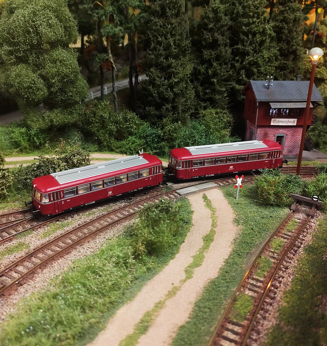

Koupil jsem si motorový vůz řady 798 DB s řídicím vozem 998 od firmy Kres, digitální verzi bez zvuku. Bohužel dekodér nefunguje tak, jak by měl. Velmi často reaguje se zpožděním několika sekund. Rozjedu se, chci zastavit, ale model pokračuje dál a zastaví až po cca jednom metru – záleží na rychlosti. V tu chvíli nereagují ani světla, dekodér prostě několik sekund ignoruje jakékoliv povely. Model je v továrním stavu, tak jak jsem ho vybalil – včetně nastavení dekodéru a bez powerpacku. Toto chování se neprojevuje vždy, ale jen náhodně, zato však velmi často – řekl bych tak v 50 % případů. Například: po zapnutí centrály jej rozjedu a chci zastavit ve stanici, ale vlak jede dál až za zhlaví. Podruhé a potřetí reaguje správně, při další jízdě opět se zpožděním. Pár dní bylo vše v pořádku, i když jsem ho vlastně jen zajížděl, takže se to nemělo příležitost projevit, ale asi po třech dnech při běžném ježdění se toto chování objevilo v obou směrech jízdy. Reset dekodéru problém nevyřešil.
To samé se mi stalo už před dvěma lety u motorového vozu „Köln“. Ten jsem tenkrát reklamoval a nakonec si pořídil analogovou verzi, kterou jsem pak digitalizoval dekodérem Zimo, i když jsem tím přišel o nějaké světelné efekty. Řešil už někdo z vás podobný problém? Mám asi smůlu, že mám u dvou digitálních modelů jednoho výrobce stejnou chybu.
