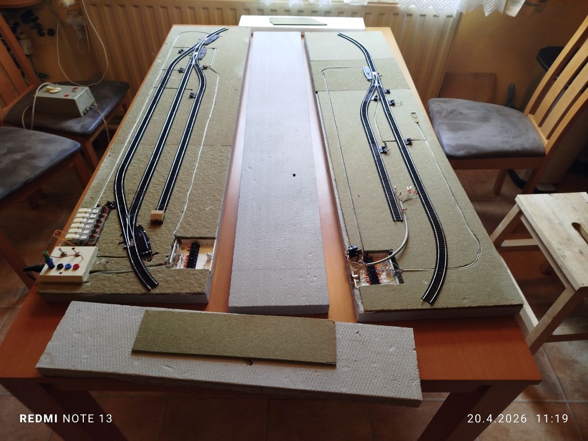

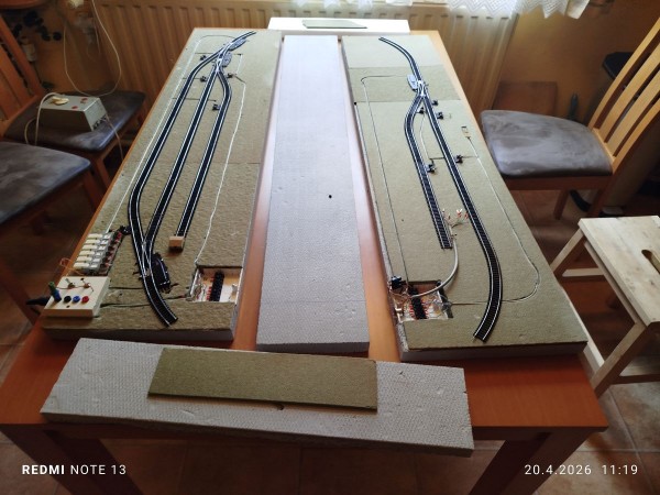

Příspěvekod Sandy » čtv 28 kvě, 2026 7:22 am
Podal jsem heroický výkon a podařilo se mi uspořádat pár neumělých fotek...
Malá ukázka je tady:
Více fotek, zatím bez komentáře, je tady:
https://www.rajce.idnes.cz/sandyh0/album/retro-bttb
Pro případné fajnšmekry:
Je to RETRO, důsledné RETRO. Žádné potupné ukrývání přestavníků pod povrch, žádné pájení přívodních kabelů pod kolejivo. Důsledně jsem využíval to, co BTTB ve své době nabízelo. Z moderní doby jsou jen krásné oranžové dutinky a přepínače na ovládací krabičce.
Možná jsem měl pro rozvody použít i ten dodaný zvonkový drát, ale až do tak hlubokého dávnověku jsem se pouštět tak úplně nechtěl.
Až naberu pár sil, tak se pokusím popsat proč to "kolejiště" vypadá tak,jak vypadá....
Vozový park se mi rozrostl o Hektora a Rosničku (a pár vagonů). A opět musím konstatovat, že jsem překvapen,jak dobře jezdí. Hlavně ta Rosnička. O jejích hororových jízdních vlastnostech kolují na netu hrozné zkazky. Ta moje jezdí moc hezky a spolehlivě i přes výhybky. A to ten,od koho jsem jí koupil, byl pěkné"prasátko" a ještě si to s ním vyřídím....
